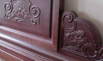

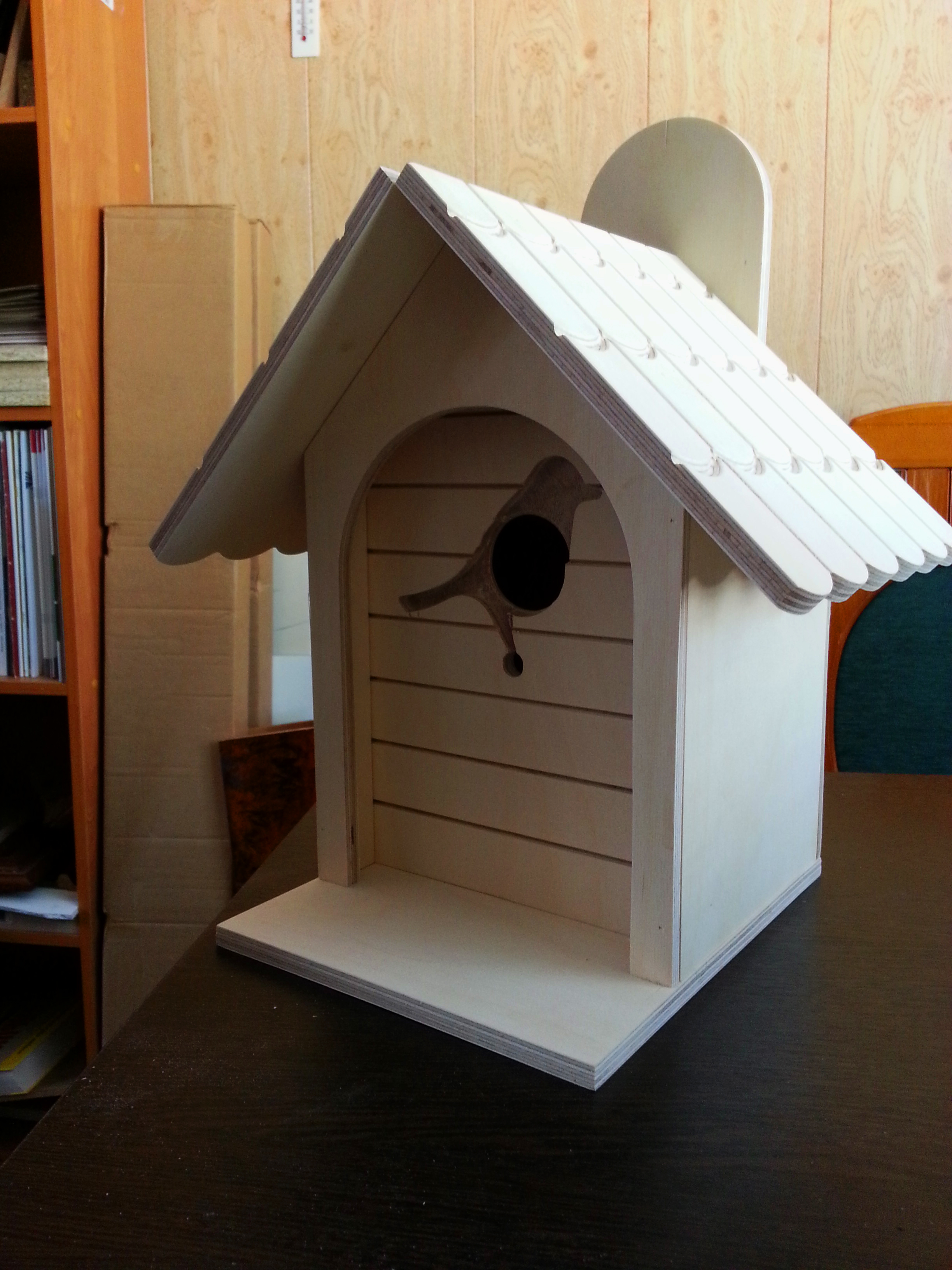

Вряд ли кого-то здесь удивлю..... но может кто-то что-то интересное для себя отметит. Надеюсь на мягкую критику - что такое фреза узнала меньше года назад....и увидела впервые ее тогда же... :hehehe:
Мой дизайн, знакомый попросил сделать домой. (23357 просмотров) <a class='original' href='./download/file.php?id=16754&mode=view' target=_blank>Загрузить оригинал (2.62 МБ)</a>

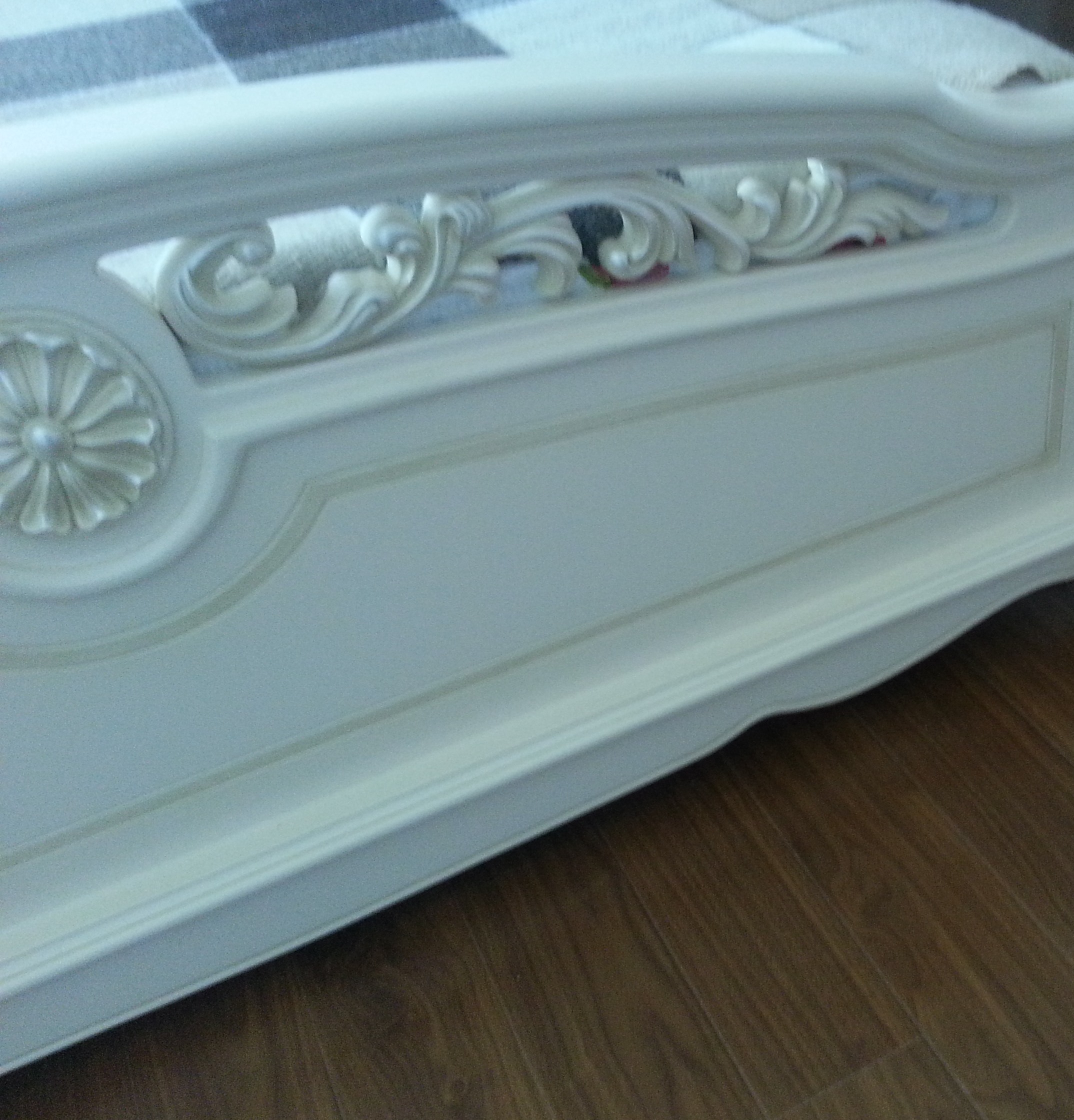

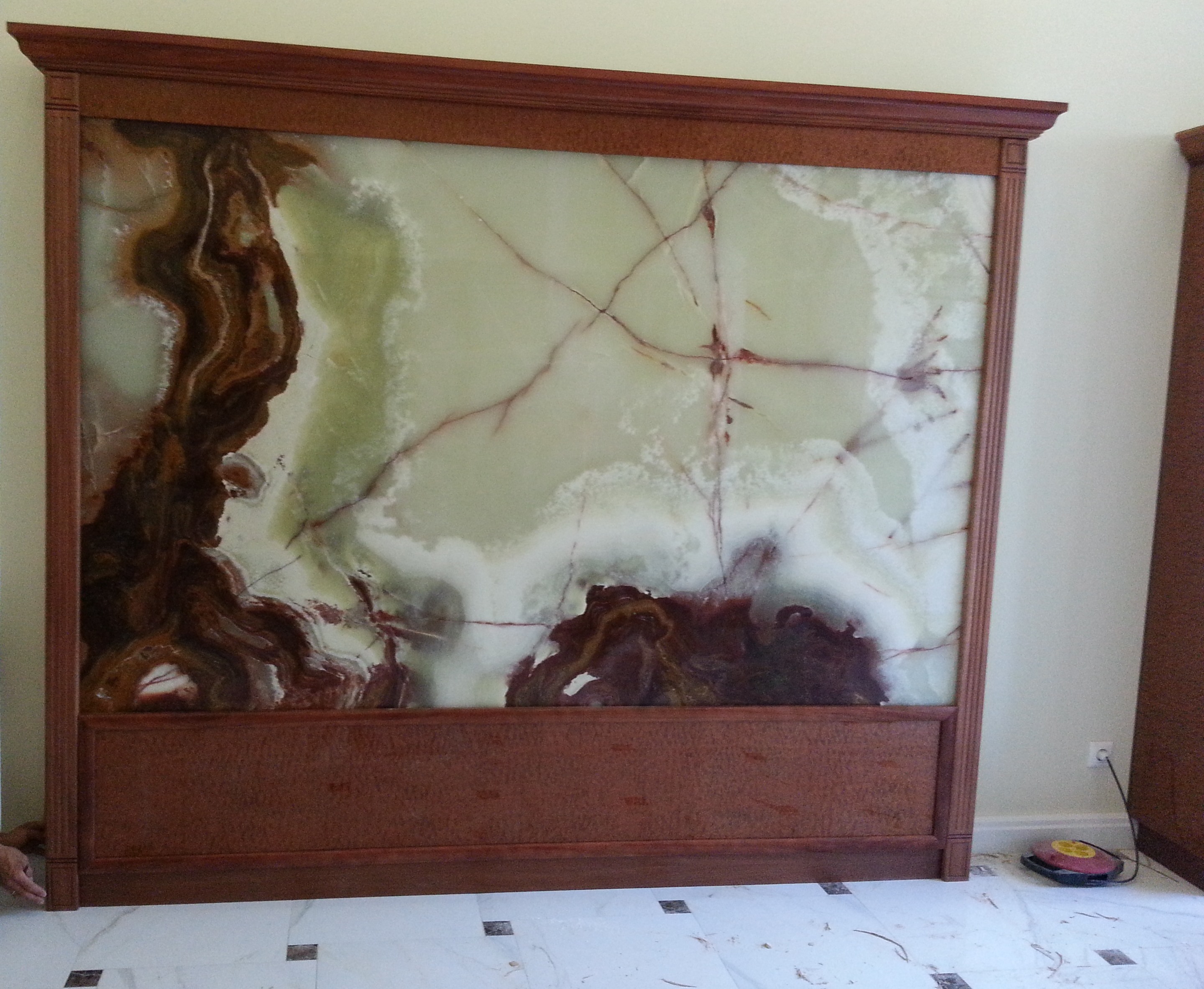

кровать (23357 просмотров) <a class='original' href='./download/file.php?id=16755&mode=view' target=_blank>Загрузить оригинал (782.88 КБ)</a>
кровать

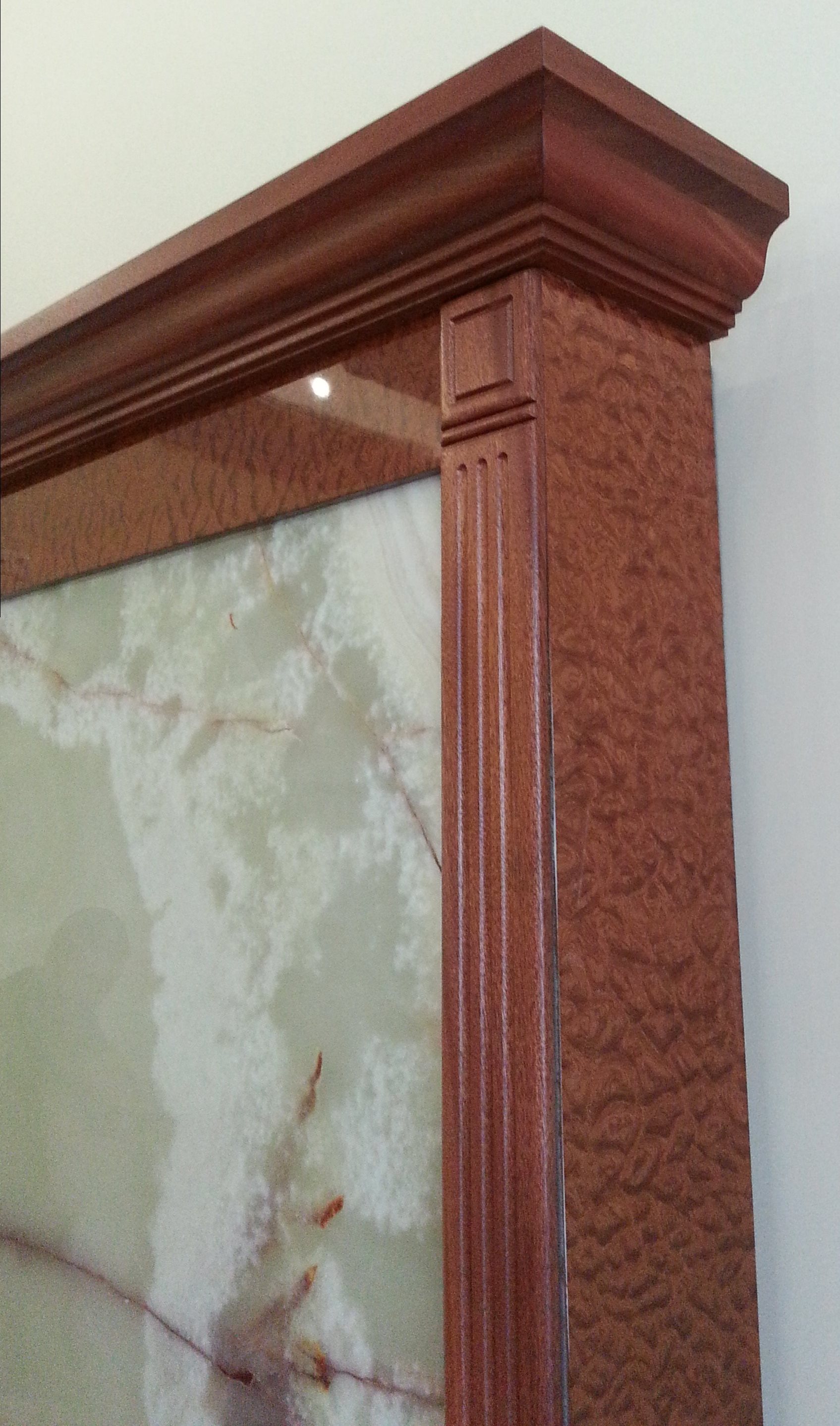

красное дерево (23357 просмотров) <a class='original' href='./download/file.php?id=16757&mode=view' target=_blank>Загрузить оригинал (682.39 КБ)</a>
красное дерево

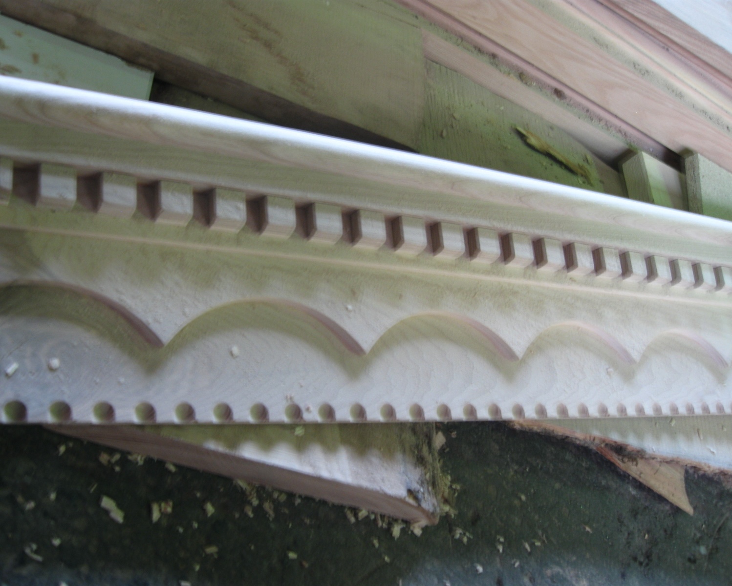

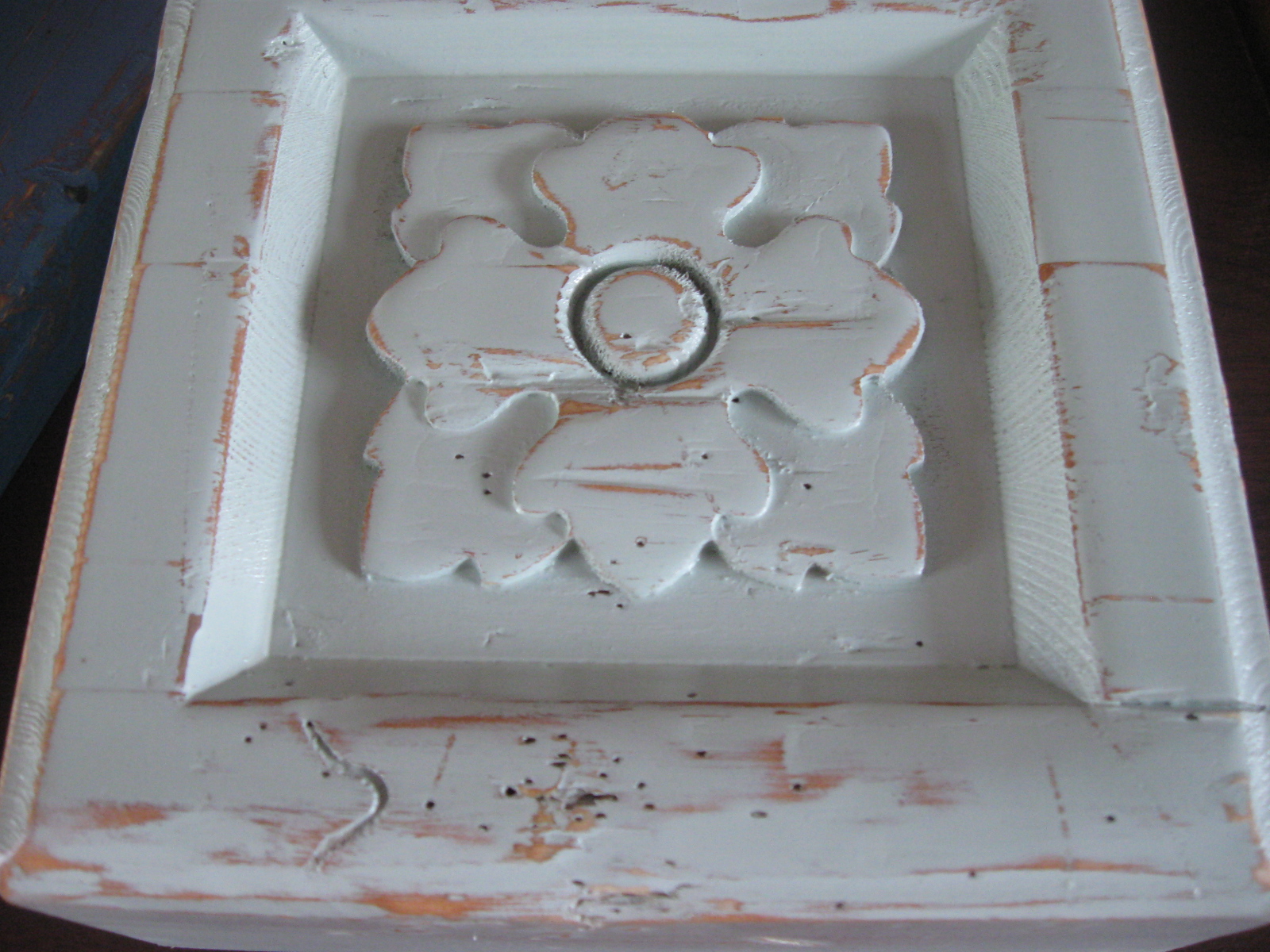

Элемент на наличник, с искусственным старением (23357 просмотров) <a class='original' href='./download/file.php?id=16758&mode=view' target=_blank>Загрузить оригинал (795.27 КБ)</a>

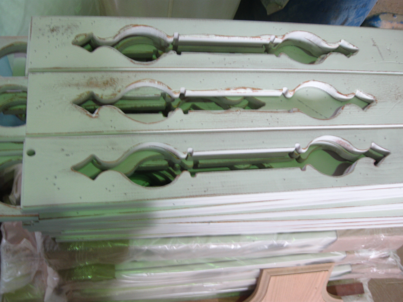

ограждения, сосна (23357 просмотров) <a class='original' href='./download/file.php?id=16759&mode=view' target=_blank>Загрузить оригинал (653.1 КБ)</a>
ограждения, сосна

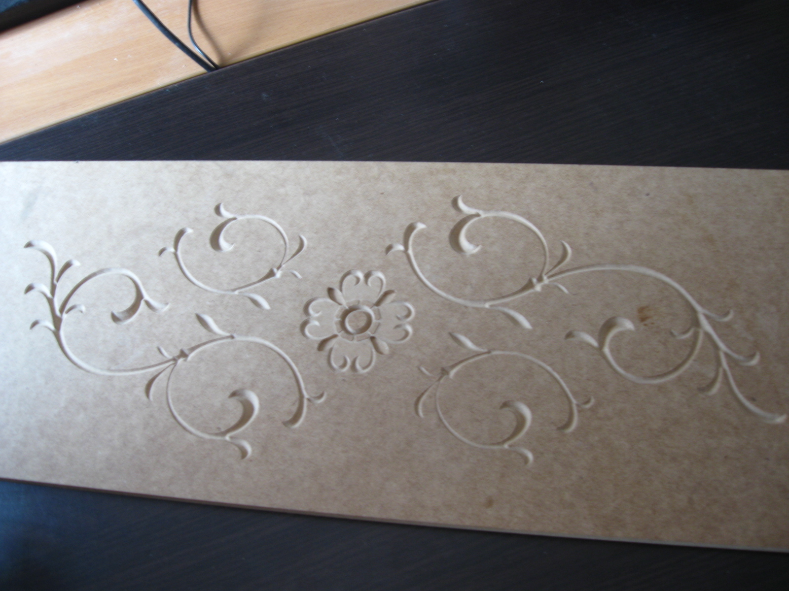

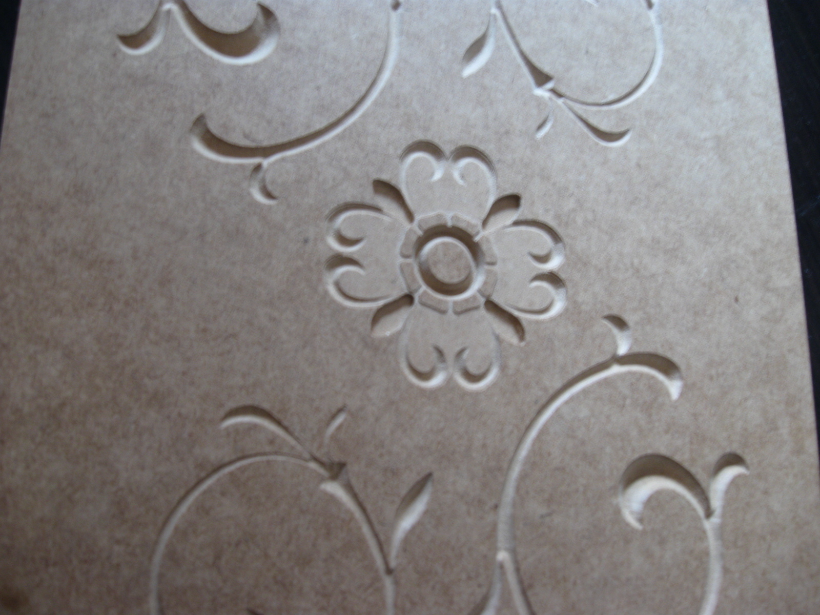

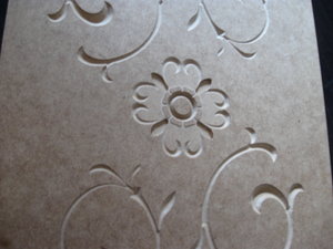

Узор на кухонный фасад (23357 просмотров) <a class='original' href='./download/file.php?id=16761&mode=view' target=_blank>Загрузить оригинал (656.53 КБ)</a>

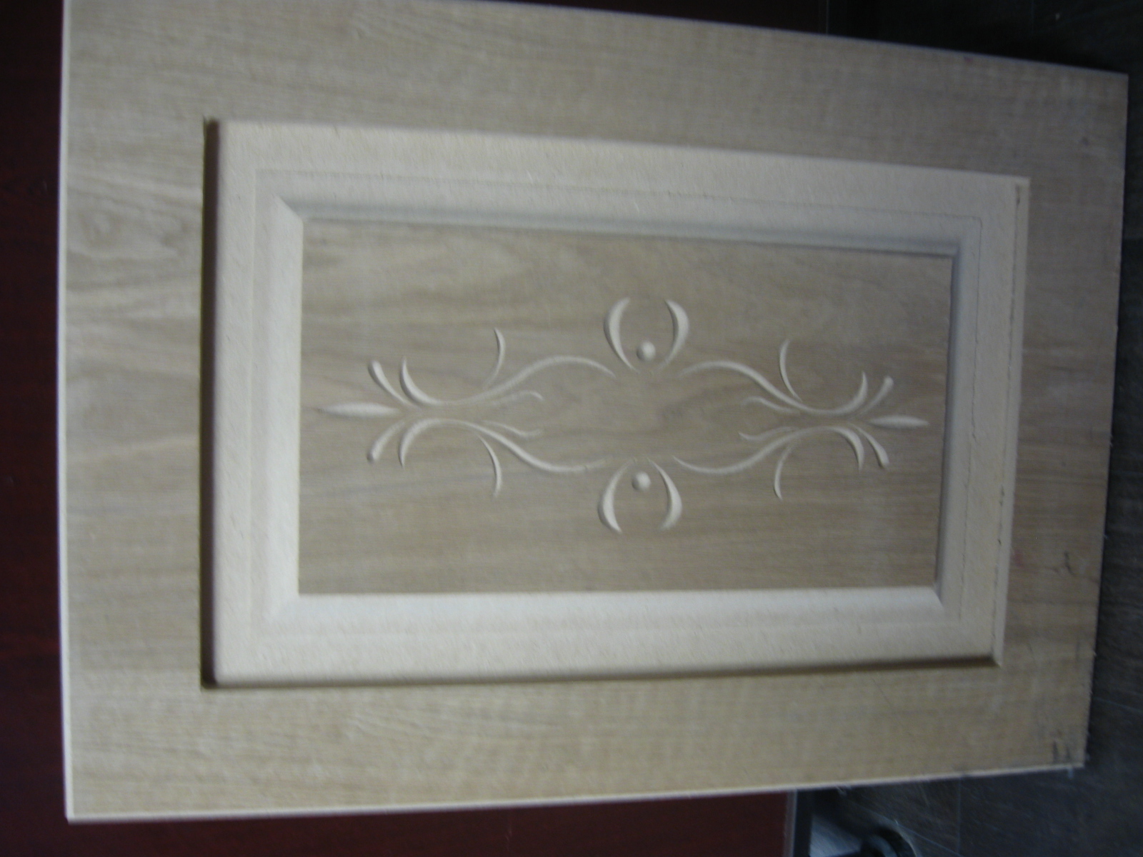

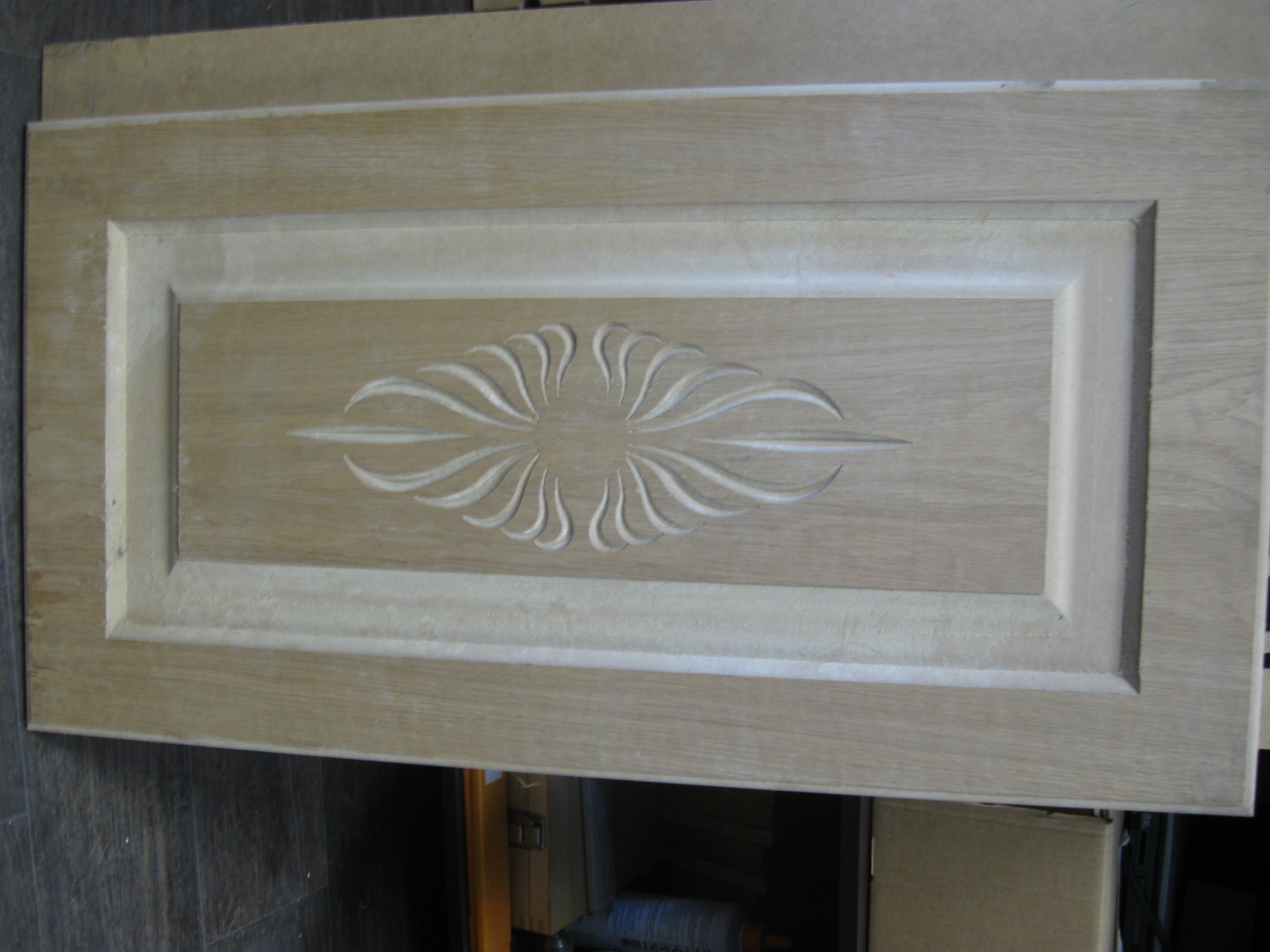

пробы шпонированных фасадов (23357 просмотров) <a class='original' href='./download/file.php?id=16763&mode=view' target=_blank>Загрузить оригинал (669.35 КБ)</a>

LA-STIK, :good:
Нельзя девушек к станкам подпускать, они таку красату делают что нас без работы оставят :hehehe:

Кухонный фасад из МДФ - как резался? В несколько проходов? Высоту по Z как прописывали? В чем УП сделан в арткаме? Класные фасады :good:

tooshka писал(а):Кухонный фасад из МДФ - как резался? В несколько проходов? Высоту по Z как прописывали? В чем УП сделан в арткаме? Класные фасады :good:
Да, УП в Арткаме прописывла, там есть функция -" Гравировка по средней линии" и высоту по Z он сам определяет, в зависимости от расстояния между векторами ( оно больше- глубина больше...) и угла фрезы V
