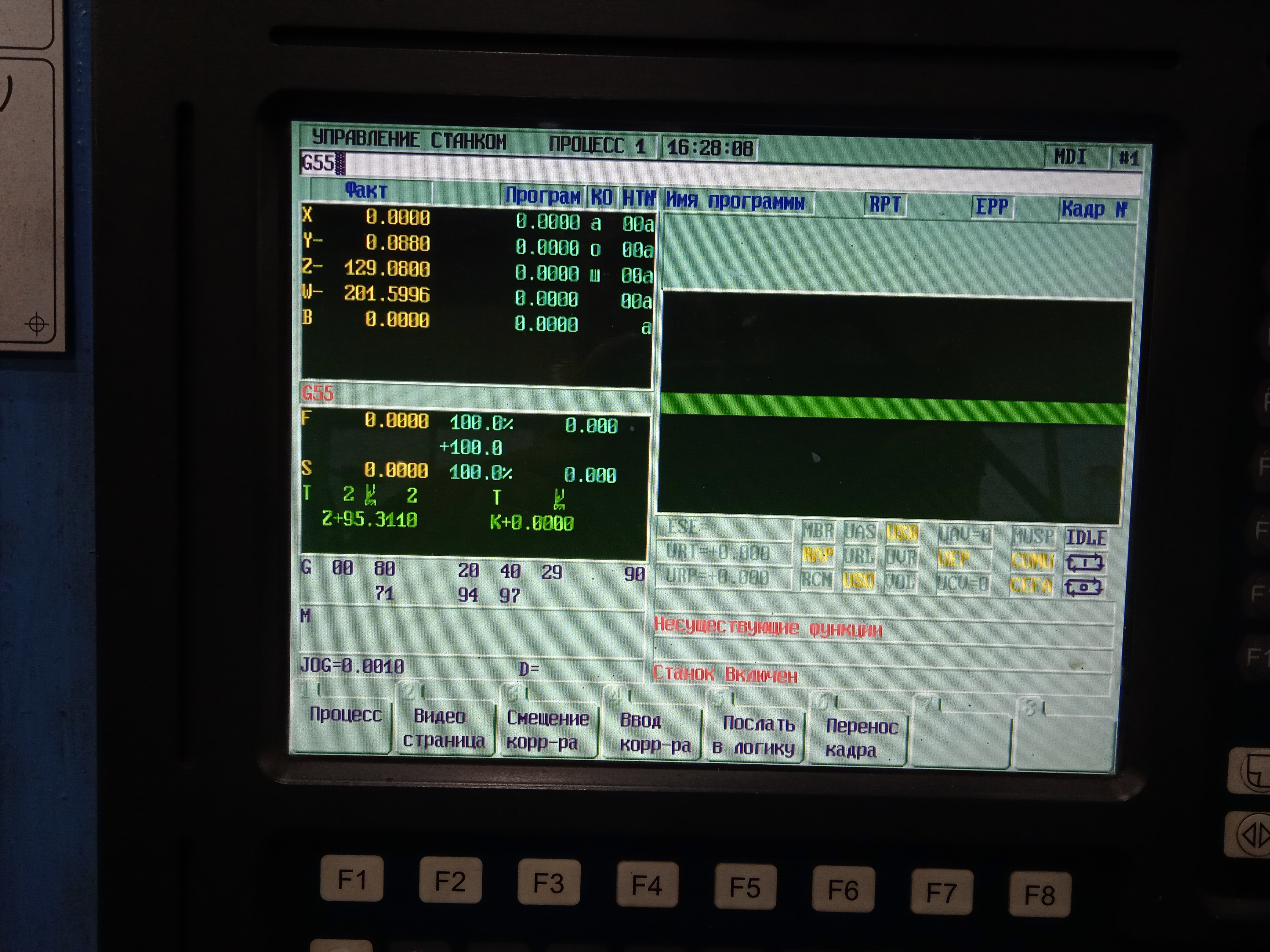

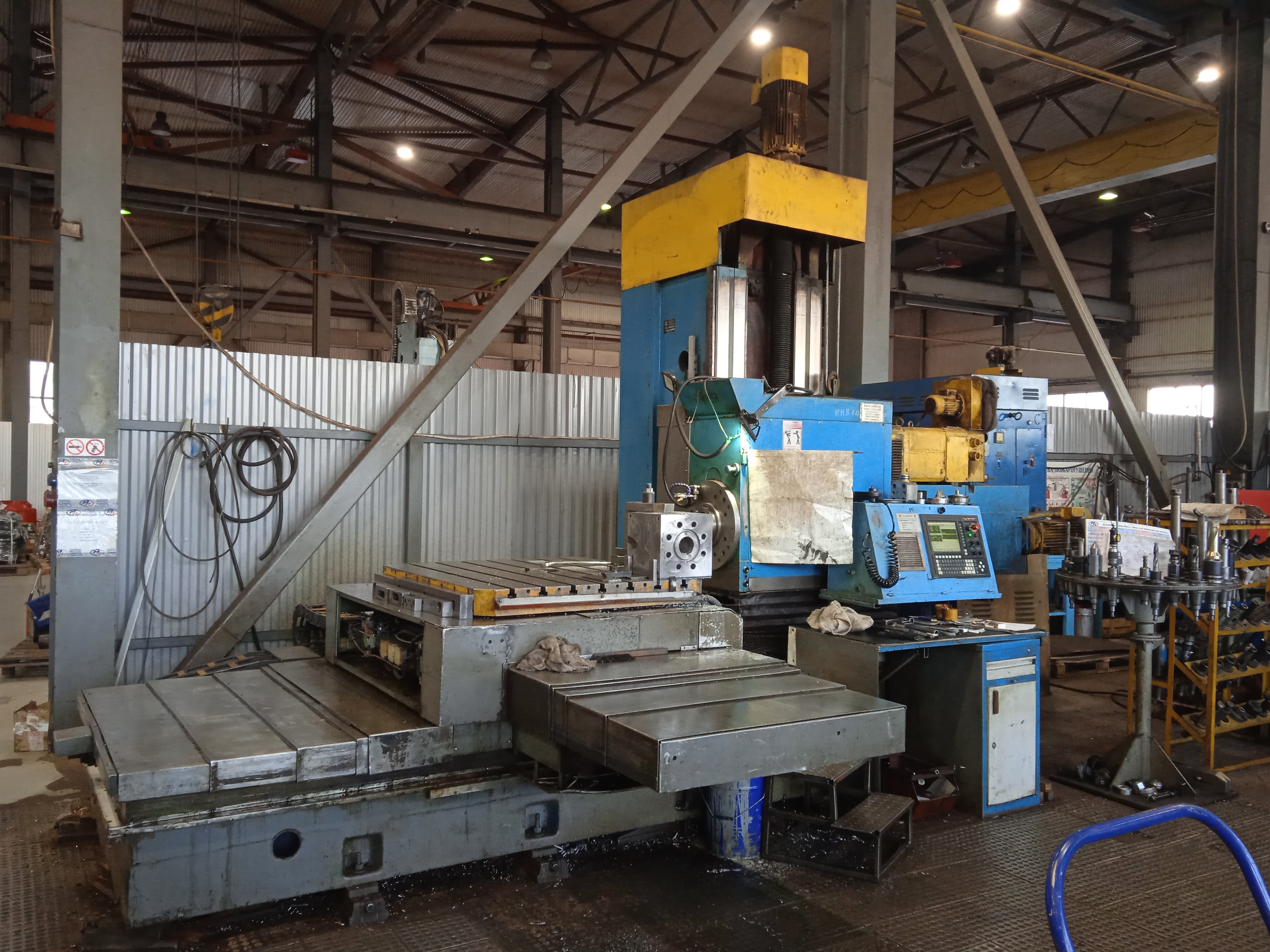

Не работают функции G54, G55 и G56 (предустановки). Почему? На прошлой работе на NC все работало. Захожу в MDI, набираю, G55 / Пуск, но пишет "Несуществующие функции".

dealx писал(а): ↑08 дек 2022, 15:55 Не работают функции G54, G55 и G56 (предустановки). Почему? На прошлой работе на NC все работало. Захожу в MDI, набираю, G55 / Пуск, но пишет "Несуществующие функции".
В НЦ по умолчанию вообще нет таких команд. Если они работали на предыдущем станке, значит оператор или наладчик или кто-то другой попросили программиста PLC чтобы он прописал работу этих команд в логику НЦ.
В логике НЦ можно прописать всё что угодно и каждый наладчик настраивает чпу по своему. Все базовые G коды прописаны в книжках "руководство оператора" и "руководство программиста" и они есть во всех НЦ, всё остальное уже прописано наладчиками в каждой конкретной стойке. Сколько наладчиков их ставило, столько стоек и существует, одинаковых нет.

G-коды прописаны в ПО системы, их можно прсмотреть в инструкции по программированию.
G54, 55,...нет таких, выбор точки привязки на Балтах осущевсляется через код UAO.
