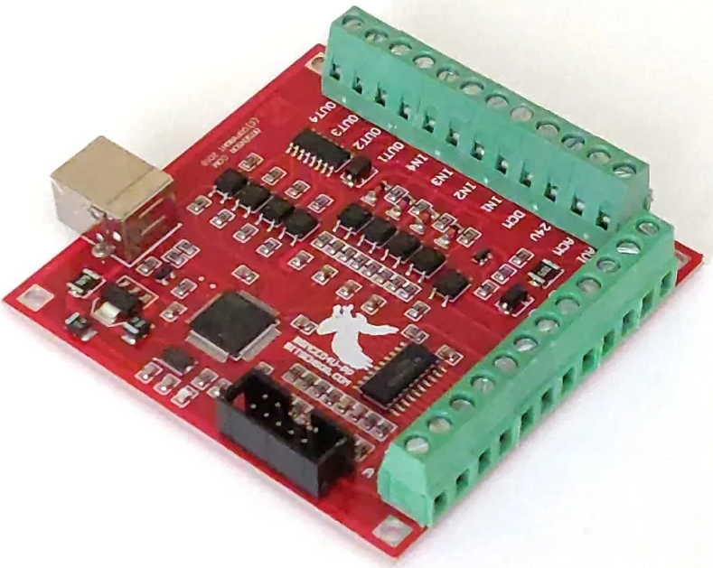

доброй ночи!
плата как на фото
Думаю, драйвер представлять не нужно

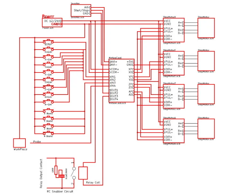

Схема подключения самая обычная, без излишеств. Только на драйвера свой БП, на плату свой БП.
Схема во вложении

схема подключения.png (4737 просмотров) <a class='original' href='./download/file.php?id=205756&mode=view' target=_blank>Загрузить оригинал (260.54 КБ)</a>

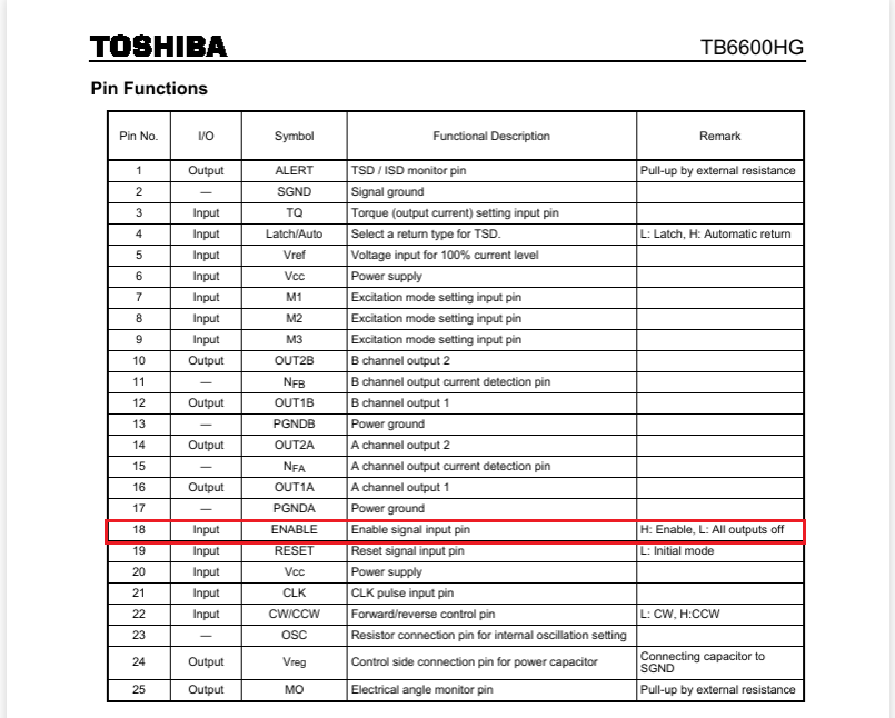

1.
napl писал(а): Думаю, драйвер представлять не нужно
Как скажете:
Без имени1.png (4720 просмотров) <a class='original' href='./download/file.php?id=205758&mode=view' target=_blank>Загрузить оригинал (1.18 МБ)</a>
2. Странно, но у Вас согласно схеме питание вообще не подается. Три десятка станков, говорите, собрали?
А это важно.
3. Если " В процессе работы отключается драйвер оси Х. Именно отключается, а не входит в аварию. Лечится - выкл из розетки и вкл в розетку.", то какое дело до платы? Или Вы плату из розетки выключаете, а драйвер не выключаете?
4. Обеспечить согласно даташиту твердый "Н" на указанном входе и понаблюдать.
Без имени.png (4726 просмотров) <a class='original' href='./download/file.php?id=205757&mode=view' target=_blank>Загрузить оригинал (98.76 КБ)</a>
https://static.chipdip.ru/lib/229/DOC005229795.pdf

Вы уже проделали то, что я советовал сделать?
lkbyysq писал(а): 4. Обеспечить согласно даташиту твердый "Н" на указанном входе и понаблюдать.
viewtopic.php?p=642581#p642581
