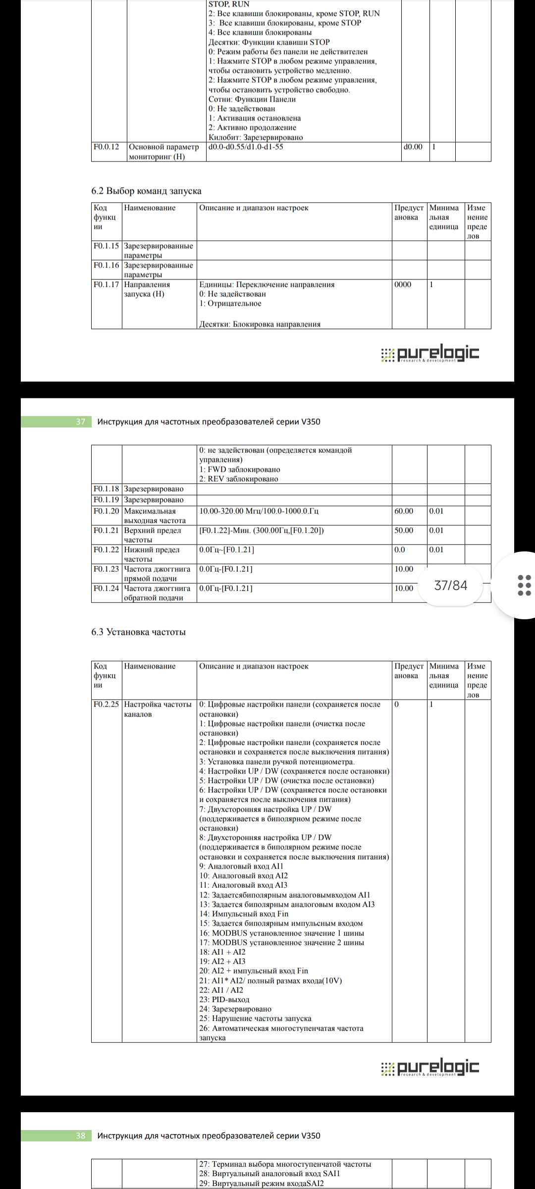

Sunfar V350, шпиндель 400hz, 3.5kW, 24000, 7A. Тормозит с ошибкой FU003 на 40+ гц. Перепробовал все, установил в настройках частоту шпинделя 300гц, 18000 оборотов. Частотник не позволяет установить частоту F2004 выше 300.
Заранее спасибо.
Помогите с настройкой частотника

там наверное надо секретный параметр просто увеличить.
в идс так.
посмотрел свою заметку по е550(в350 давно нет в доступе)-нет никакого параметра, всё прямо так.
да и частота рабочая в самом начале, 0.12 и 0.04, 2-это другая ветка. ну и ещё в параметрах шпинделя, но её всегда только после максимальной частоты можно увеличить(0.12 в данном случае), как и у всех остальных чп.
в общем, сначала верхний предел, 0.1.20 чтоль, потом только 2.0.04
в идс так.

Внешний тормозной резистор подключен?44ruthenium писал(а): ↑ Тормозит с ошибкой FU003

Re: Помогите с настройкой частотника
Да, подключен. 1квт, 120 ом. Но проблема не при торможении, а при выходе на обороты.Tad писал(а): ↑27 ноя 2022, 18:34Внешний тормозной резистор подключен?44ruthenium писал(а): ↑ Тормозит с ошибкой FU003
