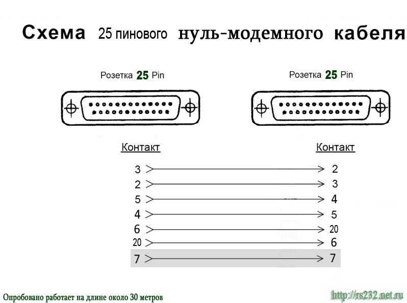

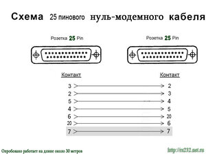

Нуль-модемный 25-25 к порту LPT так просто не подоткнешь - он "мама-мама". Не говоря о том, что там линии перекрестные.
null-modem_cable_com25.jpg (3142 просмотра) <a class='original' href='./download/file.php?id=205534&mode=view' target=_blank>Загрузить оригинал (66.45 КБ)</a>
У вас скорее всего просто модемный "папа-мама".
Прозвоните ваш "нормальный" кабель. Он должен быть распаян "один к одному" - сигнальные контакты с 1 по 17.
"Земляные" с 18 по 25 могут быть соединены все вместе общим проводом, или вообще из них некоторые не соединены. Это не совсем по феншую, но на работоспособность станка повлиять не должно.

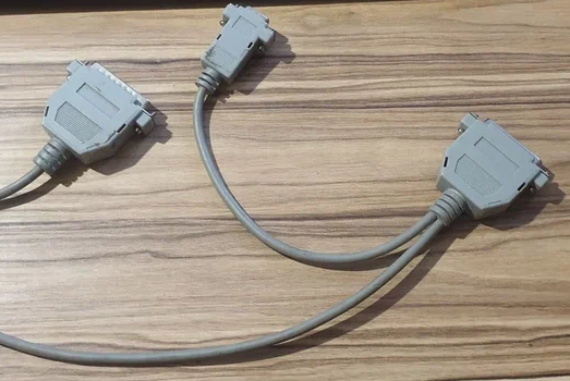

Провод, который я назвал 0 модемным, выглядит как на фото.
2022-11-17 09-51-59.png (3117 просмотров) <a class='original' href='./download/file.php?id=205537&mode=view' target=_blank>Загрузить оригинал (237.92 КБ)</a>
У него звонятся один к одному пины с 2 по 8, а так же 21 и 23.
"Нормальный" провод был куплен на cnc-tehnologi, но на всякий случай прозвонил и его: распаян он нормально, 1 к 1, пины с 18 по 25 се объединены.
