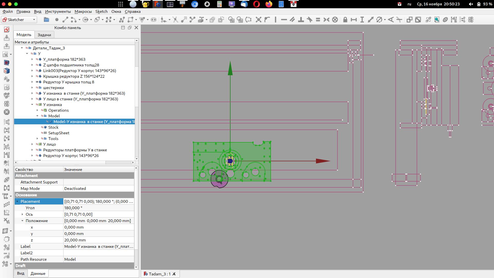

Здравствуйте!
Подскажите, можно ли заставить строить программу фрезерования (верстак Path) относительно локальной системы координат?
Все координаты рассчитываются относительно глобальной, а мне надо установить свою, в той точке на детали, которая мне нужна.
Спасибо!

FreeCAD'ом тут вроде никто не пользуется...а так обычно с помощью скетча точка создаётся в нужном месте модельки, а потом указывается в качестве Origin'а.
у вас в настройках задание(вкладка Setup) вроде можно это сделать https://wiki.freecadweb.org/Path_Job

Да, Origin вроде работает, спасибо.

dspman писал(а): ↑ 4. Переехал на FreeCAD и, кажется, он делает то, что нужно и денег не просит. Но пока еще не научился рисовать так, как в Компасе
Я пользуюсь по полному циклу, от эскиза до стружки. Рекомендую расширить свой кругозор на отдельно развиваемую сборку https://github.com/realthunder/FreeCAD/releases.
Что касается координат, то.... я могу ошибаться, но это лишнее. Что бы рассказал из своего опыта - создаются детальки, затем, для разработки ж-кода, делаются линки на разработанные детали, эти линки размещаются (на листе материала заготовки) так, как надо и создается код. А сам код, если преполагается многократное исполнение, "обрамлять" в G92 и код каждой детальки вызывать как подпрограммы, указывая место исполненния на рабочем столе.
но можно и так, показываю пример - в нижней части слева можно менять положения заготовки и весь код автоматически изменяется.
