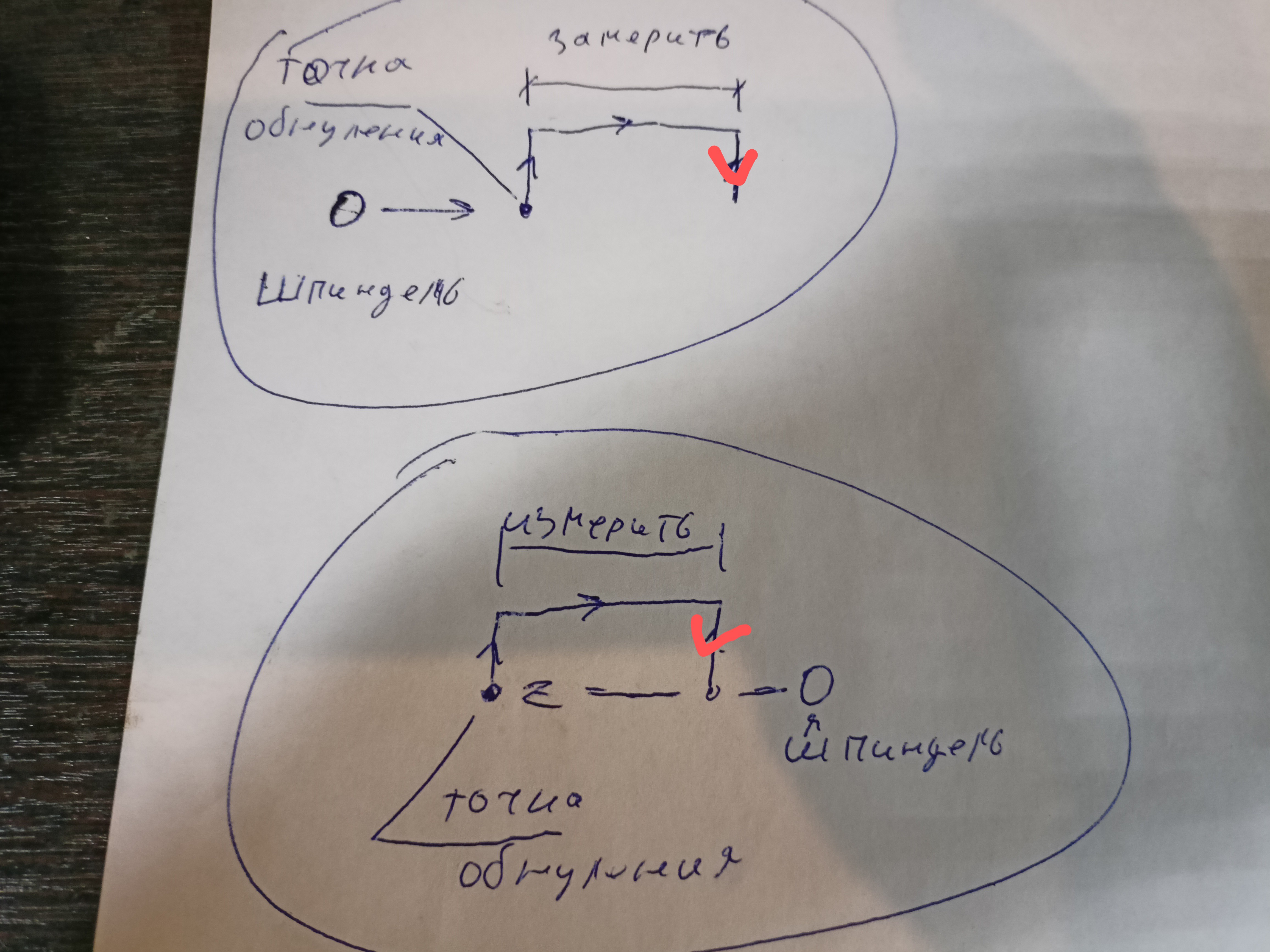

Поробуйте провести измерение по такой методтке как на картинке. Смысл в том что бы сначала шпиндель подъехал к точки обнуления слева и в лево шла обработка т.к. люфт должен выбраться при движении шпинделя к точки обнуления. А потом что бы шпиндель подъехал справа, а обработка шла влево и люфт будет выбираться уже при обработке. Произвести замеры и сравнить. Все два варинта обрабатывать на одном месте на столе. Я так выискивал люфт на лазере на ремнях. Ещё есть вариант перетянутых ремней на редукторе явного люфта не будет но при движении ремень как бы смещяется относительно зубов шкива.

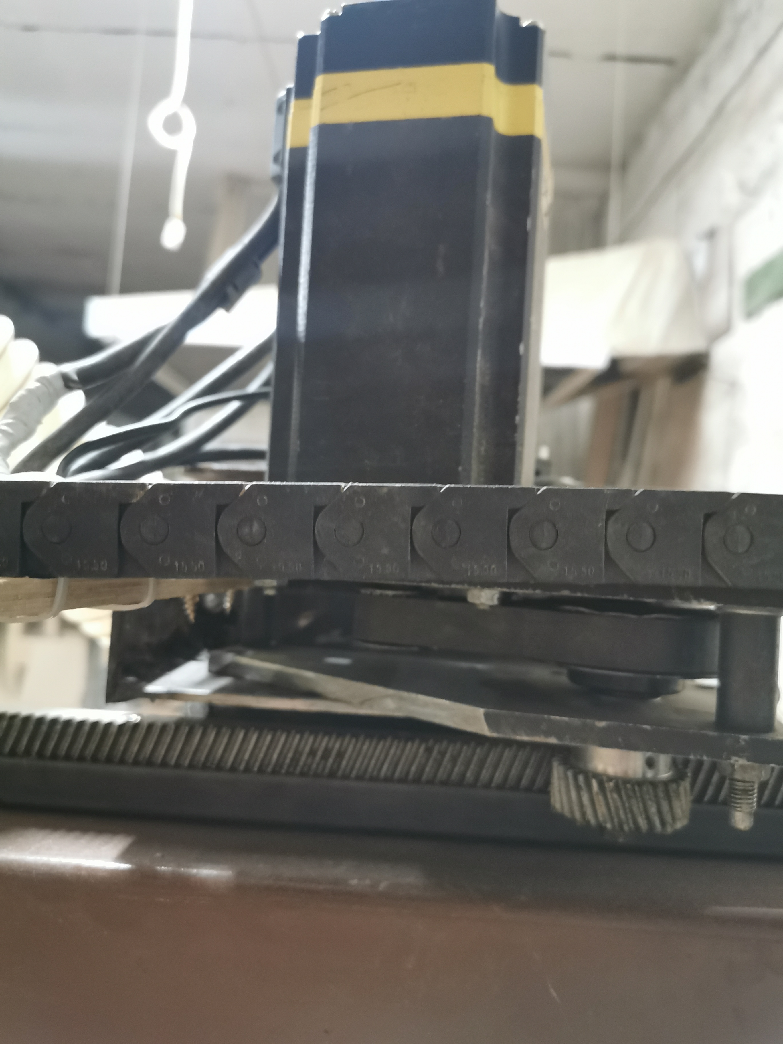

mas
Сообщения: 289
Зарегистрирован: 07 июн 2017, 18:29
Репутация: 7
Re: Неравные перемещения по Х
Сообщение mas »
IMG_20221111_093032.jpg (3650 просмотров) <a class='original' href='./download/file.php?id=205476&mode=view' target=_blank>Загрузить оригинал (1.88 МБ)</a>
Вот так всё выглядит.
Итак, замена двигателя и драйвера с другой оси не привели ни к чему. Ошибка осталась один в один. Хорошо, что двигатель менять не надо, плохо, что проблема не решена.
Рассмотрим люфты. И на старой рейке, и на новой расстояние неправильных проходов одинаково. Люфта на рейке нет точно. И на валу двигателя соответственно тоже нет, т. К. Одинаково на двух двигателях ошибка. Из механики остаётся только возможный люфт на большой шестерни в редуктор, т. К. Та, которая ходит по рейке поменялась и сидит на шпонке жёстко.
Если и там всё будет хорошо, то остаётся только замена системник, но я очень сомневаюсь.
