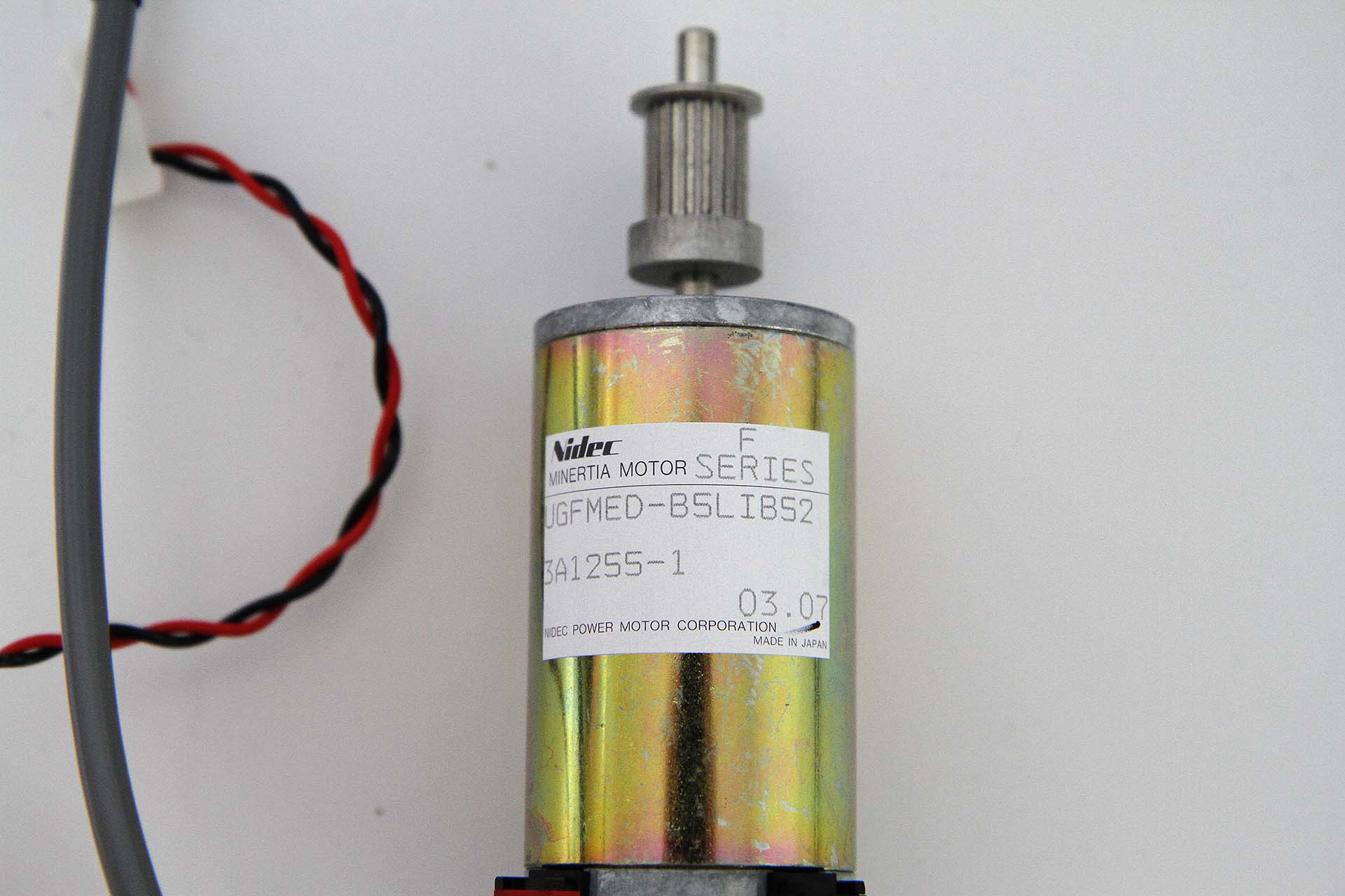

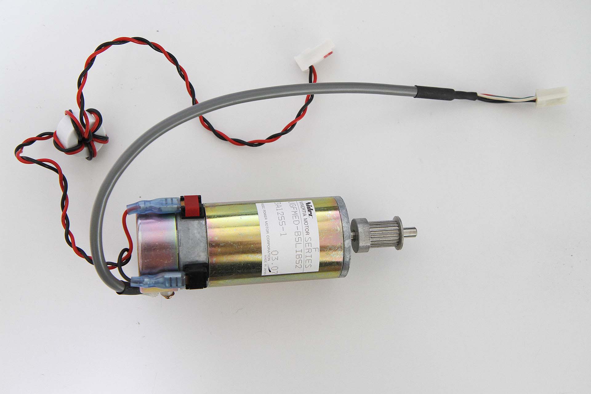

Подскажите, на что годны такие мелко-сервы ?
Станок ими таскать я так понимаю не получится, может 3д принтер какой, или типа того ?
_MG_7359.jpg (2637 просмотров) <a class='original' href='./download/file.php?id=16583&mode=view' target=_blank>Загрузить оригинал (125.17 КБ)</a>
_MG_7361.jpg (2637 просмотров) <a class='original' href='./download/file.php?id=16584&mode=view' target=_blank>Загрузить оригинал (163.6 КБ)</a>
характеристики мотора http://www.nidec.com/ja-JP/product/moto ... /P0000039/
на энкодер инфу нарыть не удалось, известно только что Yaskawa http://www.google.co.jp/url?sa=t&rct=j& ... 1647,d.dGI

Моторы щеточные скорее всего.
У энкодера сколько проводов 4-6 или 9-12?

Напряжение питания или ток знаешь? Подай напругу на щетки и попробуй моторчик подержать за вал, почуствуешь на что они способны

5 проводов на энкодере, 1 толще чем 4 остальных.
все парматреы есть по ссылке http://www.nidec.com/ja-JP/product/moto ... /P0000039/
16.1 ~ 31.5 V
0.66 ~ 3 A
6.2 ~ 50 W
0.029 ~ 0.239 mN・m

5й скорее всего экран или масса мотора он наверно зеленый.
4ре провода это последовательный инкриментный энкодер. Данные скорее всего передаются по RS422 что не так просто его будет прикрутить к чему нибудь
evgenyjp писал(а):0.029 ~ 0.239 mN・m
у 100w сервы 0,318Hm
при редукции 1:3 и выше должен тягать портальчик и подгрызать дерево :)

да ну, это старые моторы, тогда еще не было таких энкодеров
Пять проводов:
1. земля
2. 5В
3. А
4. В
5. индекс

пнятна, тоесть управлять сервопаками типа SGDA, SGDH не получится ?

Не получится, это моторы постоянного тока коллекторные (со щетками). Но ими даже проще управлять, должны быть дешевые драйверы

типа таких что-то http://www.ebay.com/itm/251253824945
только энкодеры тут нужны дифференциальными выходами, а может и эти заработают. надо узнавать

PKM писал(а):да ну, это старые моторы, тогда еще не было таких энкодеров
дата 2007 вроде не такое старье.

Дифвыходы делаются при помощи пары инверторов.

Подойдет серводрайвер G320X

Мда, не дешевое удовольствие. Может есть что попроще и подешевле, а то етот драйвери слишком хорош для таких серв.
Re: мини сервы c энкодерами Yaskawa
У лидшайна есть драйвера для таких двигателей, по цене не скажу, особенно с доставкой в JP :)

насколько я понимаю, что-то вроде этого: http://leadshine.com/producttypes.aspx? ... rvo-drives

эхх, они стоят почти столько же сколько и гекко :)
если учесть, что сервы мне достались за 10 баксов десяток, то драйвера за сотку покупать для каждого мотора дороговато...
за сотку можно SGDH с АС мотором взять. придется отложить их пока, до лучших времен.

Брал здесь: http://www.ebay.com/itm/Advanced-Motion ... 2a2c3a48f0
Работают хорошо.
