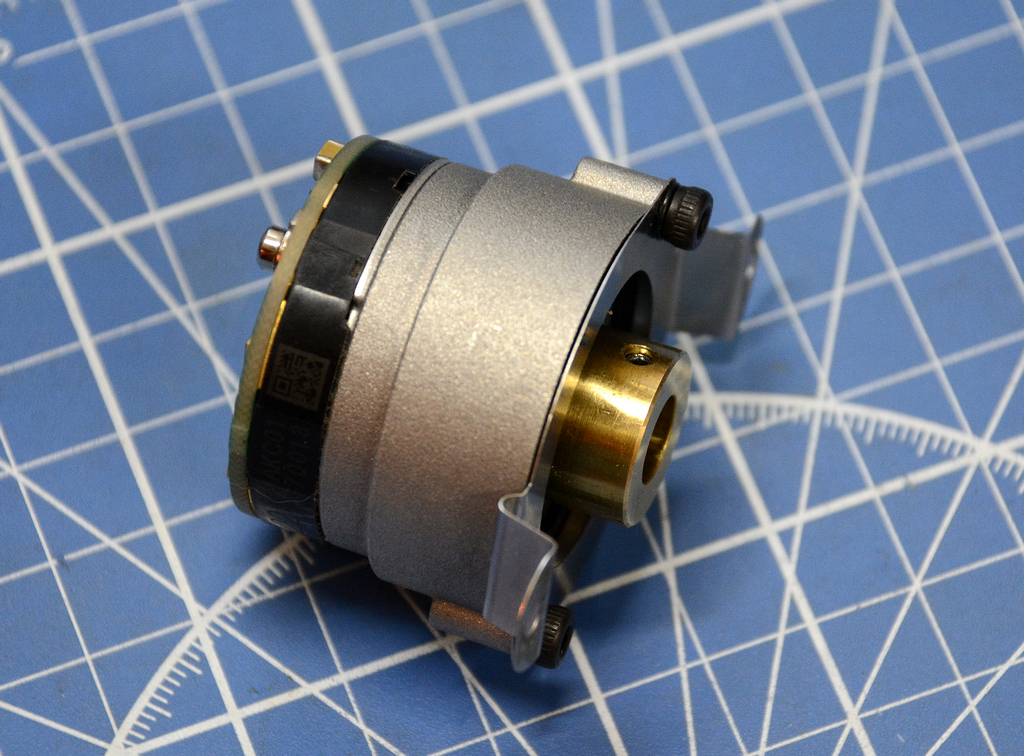

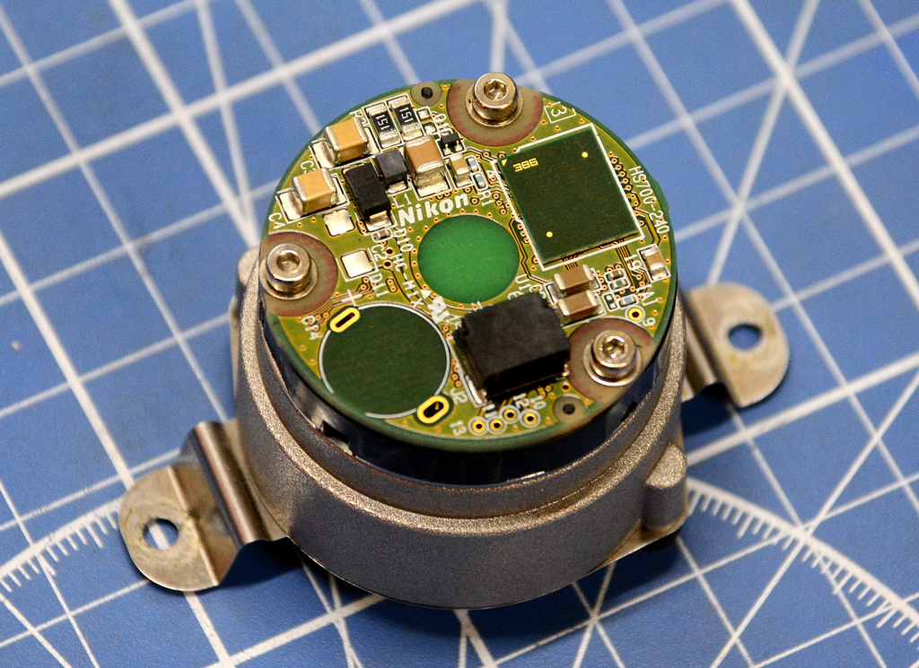

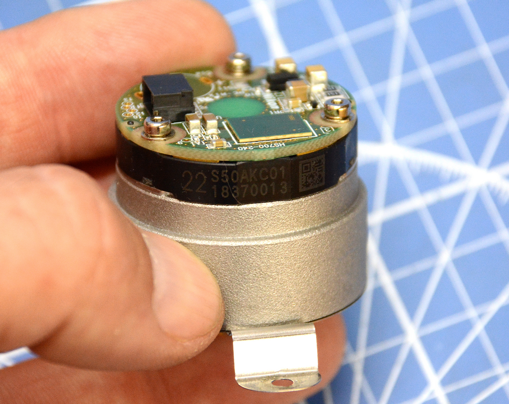

Мне, собственно, распиновку хочется найти. Куда питание подавать, откуда сигнал снимать. А если у кого-то даташит на него завалялся, так и совсем здорово будет. Пока что Гугл - Яндекс мне не помогли. Знаю, что стоит он на двигателе в каком-то деревообрабатывающем станке. И это всё о нём.
2022_08_24-1024px-001.jpg (6160 просмотров) <a class='original' href='./download/file.php?id=204651&mode=view' target=_blank>Загрузить оригинал (1.09 МБ)</a>
2022_08_24-1024px-002.jpg (6160 просмотров) <a class='original' href='./download/file.php?id=204652&mode=view' target=_blank>Загрузить оригинал (1.04 МБ)</a>
2022_08_24-1024px-003.jpg (6160 просмотров) <a class='original' href='./download/file.php?id=204653&mode=view' target=_blank>Загрузить оригинал (1016.68 КБ)</a>
UPD: друзья, вопрос решён. Модель и тип энкодера определены, дальше разберусь.
Спасибо всем принявшим участие в процессе!

Ну гугл говорит , что у Вас АБСОЛЮТНЫЙ энкодер, как минимум 20bit MAR-MX50A
http://www.adtechcn.com/Private/Product ... 367840.pdf
PS Не буду утверждать, но возможно выводов у него всего 2 - питание, и по ним же передаётся информация каким протоколом...

Да, похоже что это он. Если не секрет, КАК Вы вырвали у Гугла эту информацию? Я пытался задавать поиск по фрагментам маркировки, которую только смог найти на плате. Что я делал не так и что нужно делать что бы вот так вот, рраз и файл найден?

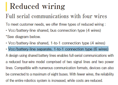

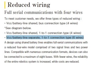

У меня шестипроводной вариант, я так понимаю, 2 контакта питание и по паре проводов на Rx и Tx:

Да, абсолютные энкодеры, особенно такого серьёзного разрешения будет работать по какому serial протоколу. Странно, что пдф конкретно на ваш энкодер как то и не находится. Чего спрашивается шифруются ? Вы им прямь в суппорт письмо накатайте , хочу мол пдф, произвожу серийно станок тысячами а на такой хороший энкодер пдфа то и нет ;)

merkwurdigliebe
Сообщения: 603
Репутация: 580
Откуда: București
Re: Коллеги, помогите опознать энкодер.
Сообщение merkwurdigliebe »
Pilgri писал(а): назначение пинов в разъёме могли бы и указать
это несложно выяснить, имхо:
земля - наверняка подключена к заливке медью на плате и одному из выводов входного кондера
питание - ко второму
резисторы 150 ом, наверное, терминаторы - поперек пар Rx, Tx.
подать питание, посмотреть напряжение - на Tx, наверное, будет, а на Rx - нет
ну а дальше - если есть к чему его подключить или инфа по протоколу...
