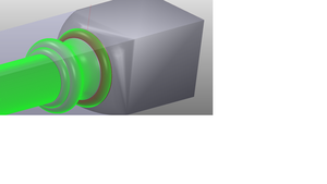

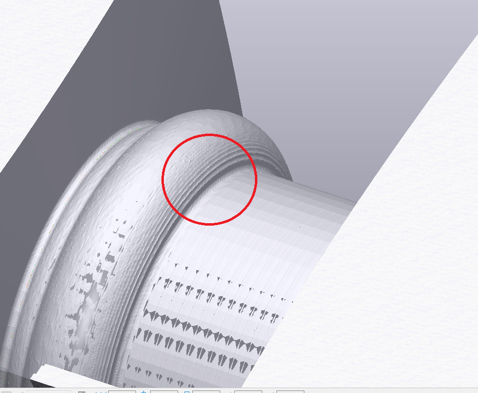

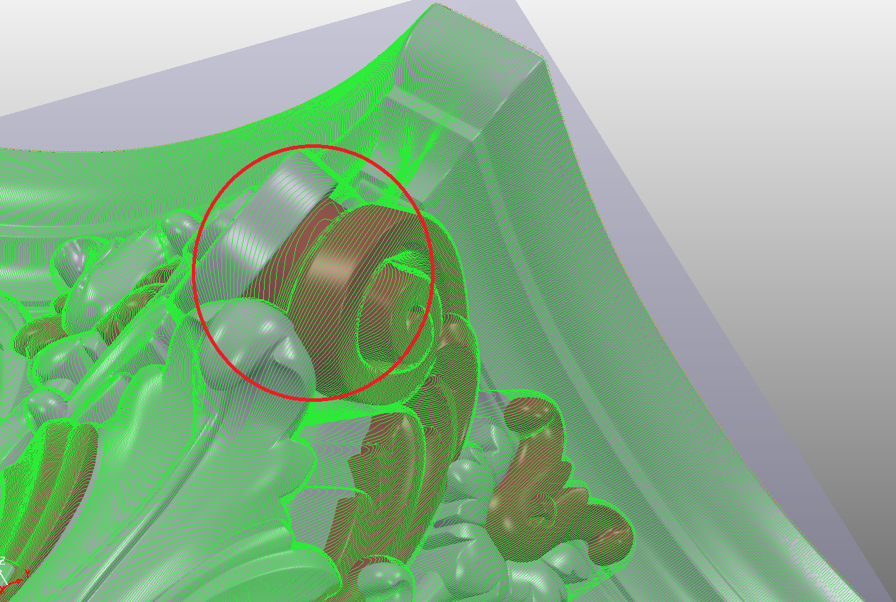

Приветствую.
Сталкиваюсь не первый раз уже с такой задачей, как шлифовка гребешков после обработки в PM
Суть такова, что при больших подъемах профиля фреза поднимается очень быстро и оставляет "недорезы".
Пробовал уменьшить шаг, но он не помогает, разве что от части. В частности относится к стратегии "по спирали"
На втором фото стратегия "расстояние" с проекцией поверхности, но суть та же, только гребешков поменьше, а где-то побольше.
Есть ли какое-то решение касаемо этих гребешков?

Kirill953 писал(а): ↑ Есть ли какое-то решение касаемо этих гребешков?
Проблемные места, надо пройти второй раз другой стратегией, с другим шагом или с разворотом траектории...
