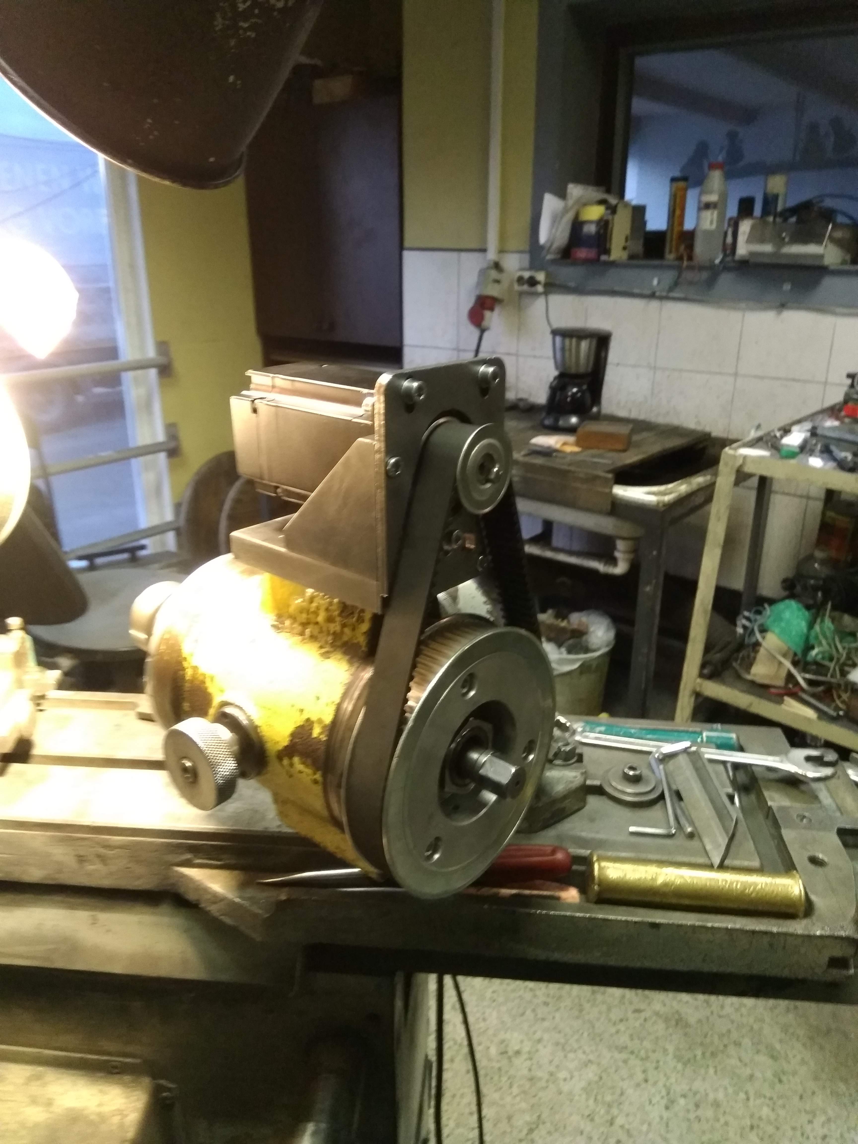

Продолжу, раз ни кто ни чего не смог посоветовать, то из закормов родины достал плату USB Motion Card STB4100 и подключил к компу с Mach3.
На подачу камня установил Sigma5 400w и такую же на поворотку.

Предварительная настройка на зуб делается вручную, отключаю питание серв и всё крутиться от руки.
Пока руки не доходят завести 24в на сервы, потом заведу для возможности отключения по отдельности нужной оси.
В планах - установка щупа для измерения разности шага зуба. Мои все делаются в ноль и при переходе на след. зуб корекция не требуется.
Пока приходиться прописывать ручками на каждый зуб.
Второе установить серву на вертикальный ход камня и третие переделать продольную подачу с рейки на винт.
И на повротке надо установить серву с тормозом, не хватает усилия для удержания при выщёлкивании оправки шомполом. При заточке удержания хватает.

MadRat писал(а): И на повротке надо установить серву с тормозом,
Тормоз на серве имеет примерно такой же момент как сама серва. Если не снять тормоз, и включить вращение сервы, мощи сервы часто хватает запросто вращать заторможенный вал. Другими словами, тормоз сервы тебе не поможет.
MadRat писал(а): Пока руки не доходят завести 24в на сервы, потом заведу для возможности отключения по отдельности нужной оси.
Если это для того чтобы руками вращать оси. То идея так себе. При вращении осей вручную, серва будет вращаться, генерируется напруга и драйвер будет тормозить. Будет туговато вращаться ось рукой. Чем больше редукция на оси, тем чуствительнее будет. Надо или силовуху мотора откидывать от драйва, или механически отсоеденять серву от оси. Второй вариант на этом станке реализуется проще.
MadRat писал(а): не хватает усилия для удержания при выщёлкивании оправки шомполом. При заточке удержания хватает.
У нас на родной поворотке 3е642, есть стопорный винт. Возможно и у тебя есть, отверстие с резьбой, а самого винта нет.

aftaev писал(а): У нас на родной поворотке 3е642, есть стопорный винт. Возможно и у тебя есть, отверстие с резьбой, а самого винта нет.
IMG_20221018_181602.jpg (7173 просмотра) <a class='original' href='./download/file.php?id=205232&sid=628ebc597a8e952cfc54e5557f3e7f1d&mode=view' target=_blank>Загрузить оригинал (1.23 МБ)</a>
aftaev писал(а): Тормоз на серве имеет примерно такой же момент как сама серва. Если не снять тормоз, и включить вращение сервы, мощи сервы часто хватает запросто вращать заторможенный вал. Другими словами, тормоз сервы тебе не поможет.
а если стопор + вкл серва + вкл тормоз?
aftaev писал(а): Надо или силовуху мотора откидывать от драйва
Этот вариант и реализован сечас через штатный пакетник включения шпинделя, а сам шпиндель заведён в частотник и к этому пакетнику отношения не имеет, одно плохо при включении пакетника перестают работать кнопки верх вниз
