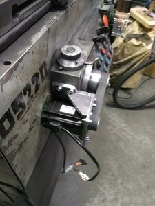

Продолжу, раз ни кто ни чего не смог посоветовать, то из закормов родины достал плату USB Motion Card STB4100 и подключил к компу с Mach3.
На подачу камня установил Sigma5 400w и такую же на поворотку.
IMG_20220910_200933.jpg (8612 просмотров) <a class='original' href='./download/file.php?id=205227&mode=view' target=_blank>Загрузить оригинал (752.77 КБ)</a>
IMG_20220910_200938.jpg (8612 просмотров) <a class='original' href='./download/file.php?id=205228&mode=view' target=_blank>Загрузить оригинал (770 КБ)</a>
IMG_20221018_181542.jpg (8612 просмотров) <a class='original' href='./download/file.php?id=205229&mode=view' target=_blank>Загрузить оригинал (958.33 КБ)</a>
IMG_20221018_181548.jpg (8612 просмотров) <a class='original' href='./download/file.php?id=205230&mode=view' target=_blank>Загрузить оригинал (954.61 КБ)</a>

IMG_20221018_181602.jpg (8537 просмотров) <a class='original' href='./download/file.php?id=205232&mode=view' target=_blank>Загрузить оригинал (1.23 МБ)</a>
aftaev писал(а): ↑ Тормоз на серве имеет примерно такой же момент как сама серва. Если не снять тормоз, и включить вращение сервы, мощи сервы часто хватает запросто вращать заторможенный вал. Другими словами, тормоз сервы тебе не поможет.
а если стопор + вкл серва + вкл тормоз?
aftaev писал(а): ↑ Надо или силовуху мотора откидывать от драйва
Этот вариант и реализован сечас через штатный пакетник включения шпинделя, а сам шпиндель заведён в частотник и к этому пакетнику отношения не имеет, одно плохо при включении пакетника перестают работать кнопки верх вниз

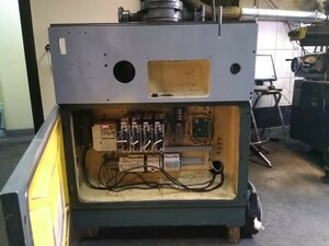

На Новогодние праздники удалось остановить работу станка на 2.5 недели для дальнейшей модернизации. Была произведена замена мотора подъёма колоны на сервомотор и вся старая электрика на новую
IMG_20230108_212744.jpg (8338 просмотров) <a class='original' href='./download/file.php?id=206488&mode=view' target=_blank>Загрузить оригинал (1018.19 КБ)</a>
IMG_20230109_194442.jpg (8338 просмотров) <a class='original' href='./download/file.php?id=206489&mode=view' target=_blank>Загрузить оригинал (672.94 КБ)</a>
IMG_20230109_194725.jpg (8338 просмотров) <a class='original' href='./download/file.php?id=206490&mode=view' target=_blank>Загрузить оригинал (635.78 КБ)</a>
ЛПТшная плата что сильно глючила вчера заменил на USB Motion Card STB4100, до замены электрики она же и стояла и претензии к ней не было

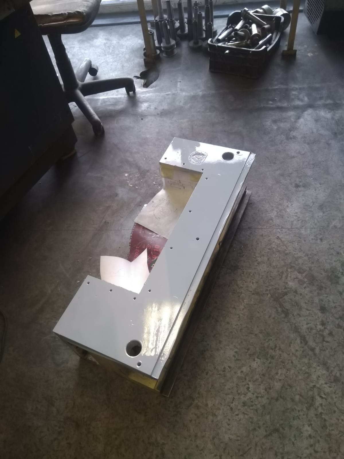

Продолжу данную тему. Был установлен в боковую нишу компьютер и пока на этом работы по этому станку были остановлены.
WhatsApp Image 2023-04-13 at 20.09.55.jpeg (6135 просмотров) <a class='original' href='./download/file.php?id=210027&mode=view' target=_blank>Загрузить оригинал (104.3 КБ)</a>
Станок отработал уже год, критичного ни чего не было выявлено. Всё работает очень стабильно и очень помогает в работе.
Пришлось не много уменьшить скорость колоны с 1000 мм/мин до 750мм/мин (заводская 450мм/мин ) выдавливало масло из под гофры.

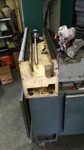

В феврале затащил третий станок ВЗ-304
WhatsApp Image 2023-02-16 at 23.01.57 (1).jpeg (6135 просмотров) <a class='original' href='./download/file.php?id=210028&mode=view' target=_blank>Загрузить оригинал (133.21 КБ)</a>
Крайний с лева. И опять начал модернизацию, так сказать версию 2.0, добавился винт швп вместо гидравлики.
Использовал другую плату управления с подключением по сети вместо usb + частота 200Khz .
Планируется установка маслостанции.
Отмыл весь станок от засохшего солидола, хорошо помогло средство для мойки двигателей, кое что подкрасил.
Заменил все подшипники, заменил шпиндель на старого типа с конусом Морзе4.
