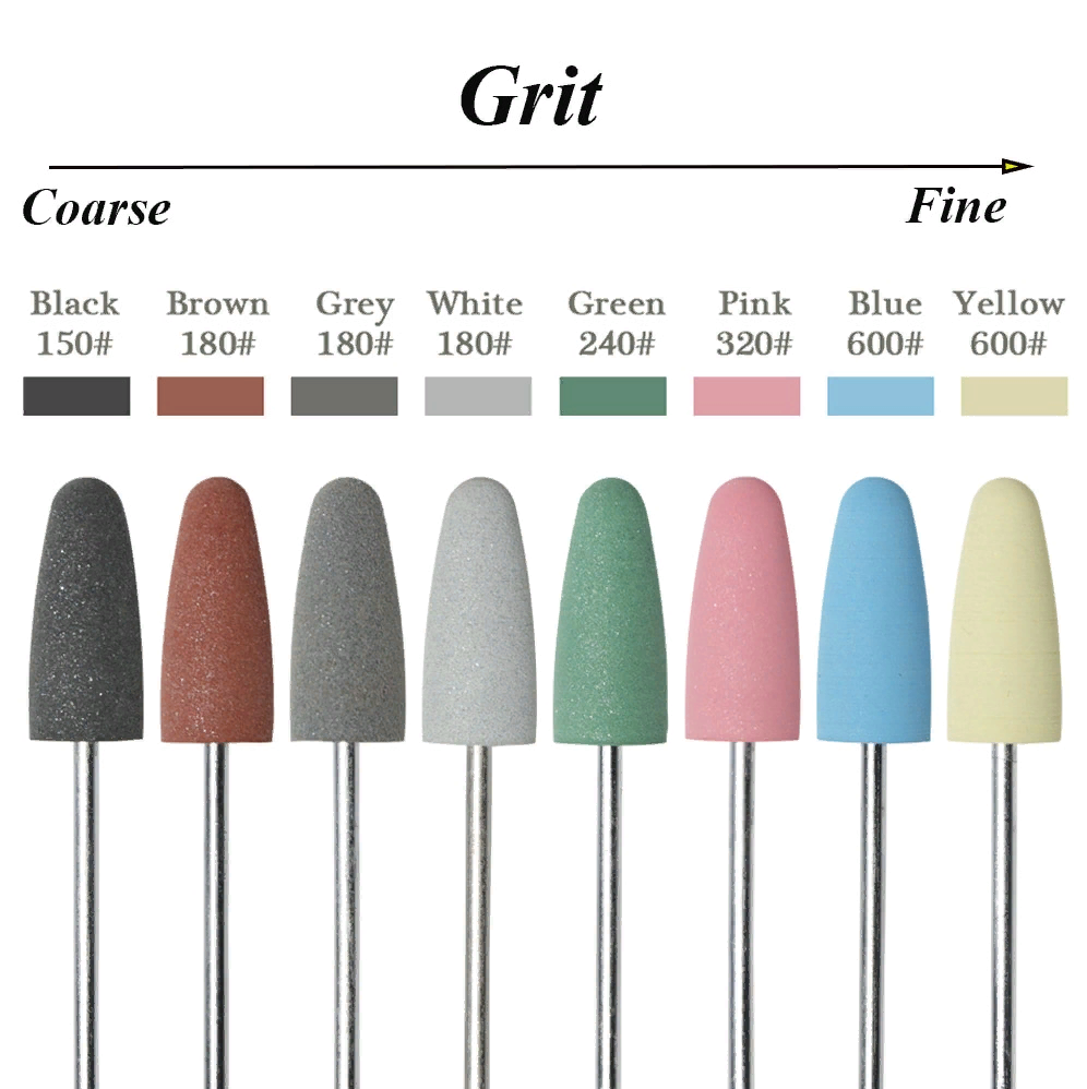

Здравствуйте! Возникла проблема с сверлением полиуретановых голов для полирующего инструмента(прикладываю фото). В полиуретановой голове диаметром 5мм необходимо сделать отверстие диаметром 2мм и глубиной 8мм, чтобы в отверстие поместить и приклеить хвостовик. Отверстие должно быть просверлено очень точно, чтобы сделать биение инструмента минимальным. Пробовал просверлить на вертикальном фрезерном чпу станке, но достаточной точности не получил. Минимальный угол наклона шпинделя играет свою роль и полировщик получается неоцентрированным. Подскажите, пожалуйста, какой станок для этих целей стоит использовать: токарный или горизонтальный сверлильный?Станок буду делать сам.
1гратол.png (6957 просмотров) <a class='original' href='./download/file.php?id=204407&mode=view' target=_blank>Загрузить оригинал (301.96 КБ)</a>

вроде морозят полиуретан перед резанием. можно огнетушителем для проверки дунуть.
но по правильному сделать бы оправки и полимеризовать полиуретан прямо в форме с закрепленной осью. имхо так их и делают. такую форму можно с высокой точностью сделать.

на токарном, используя цанговый зажим, тестовую заготовку заморозить.. фризер для диагностики плат или огнетушитель.
Если сверлить задней бабкой, нужно учесть, что обычно её выставляют выше центра передней бабки... если это критично, то сверло зажимать сначала в цангу ПБ, потом уже фиксировать сверло в оправке резцедержателя

Никто их очень точно не сверлит, после начала работы они быстро становятся идеально круглыми.
Но вообще-то, по ощущениям сами головки уже с отверстиями изготавливаются, а скорее как выше пишут заливаются в формах уже с ножками...
После получения отверстия следующий квест будет "как внутри ножку закрепить"...
