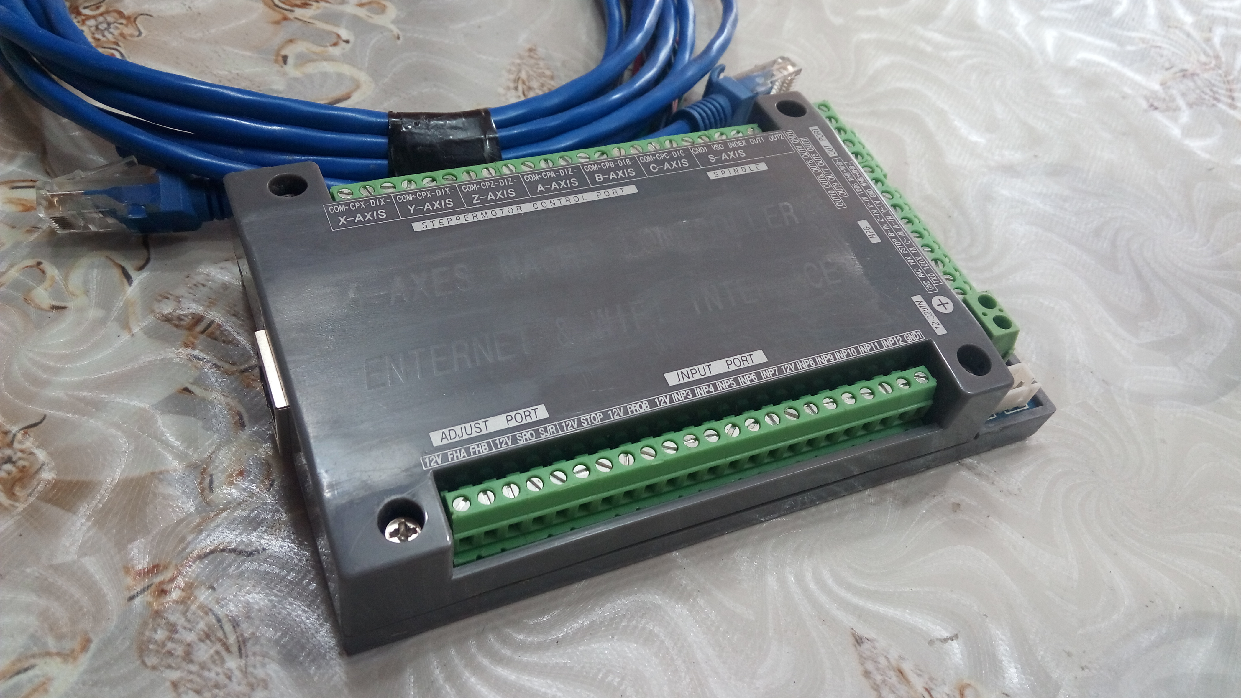

Если у кого-то в закромах или в станке есть китайский Ethernet контроллер NVEM (на любое кол-во осей), лёгким движением вы можете превратить его в 6-ти осевой Ethernet контроллер для LinuxCNC. Для этого вам понадобится всего лишь программатор ST-Link V2, который продаётся не только на АЛИ, но и во многих местных магазинах электронных компонентов. Если вы только планируете покупку контроллера из Китая, не стоит этого делать. Данный комплект софта работает только со старыми контроллерами, в которых был установлен чип STM32F207. В новых контроллерах установлен чип iMX RT1052 и разводка полностью другая. Разведка по поводу нового чипа находится на начальной стадии.
Со своей стороны я предлагаю комплект софта - файл прошивки для контроллера (STM32F207), драйвер (исходник) для LinuxCNC, папку с демо конфигурацией LinuxCNC на 6 осей и инструкцию (PDF) по прошивке, установке и настройке. Все вопросы - в данной теме или в общей теме про контроллеры NVEM, EC300, EC500, NVEC400. Цена комплекта - 600р.
Преимущества данного софта перед оригиналом:
  • Полноценные 6 осей с максимальной частотой шагов до 400 КГц (4 последние оси) и до 1 МГц (2 первые оси).
  • Возможность использовать все входы и выходы как угодно.
  • Возможность подключения ABZ энкодеров и линеек.
  • Возможность быстрой калибровки напряжений аналогового выхода для шпинделя.
Недостатки данного софта перед оригиналом:
  • Пока что не поддерживается работа портов RS232. Но если кому-то понадобится - добавим такой функционал.
  • Не поддерживается цифровой (RS232) пульт от производителя. Если кому-то понадобится - добавим.

Есть вопрос, энкодер шпинделя до скольки меток потянет? токарка до 3000об/мин

tokarka63 писал(а): ↑ Есть вопрос, энкодер шпинделя до скольки меток потянет? токарка до 3000об/мин
Вечером гляну детально на предмет счётчика для одного ABZ энкодера и чуть позже отвечу.

Глянул, разобрался. Для подключения энкодера есть на плате входы WHA/WHB. Но на них стоит опто-развязка, поэтому больше 20 КГц на вход они не потянут. Для 3000 об/мин получается всего 6 импульсов на оборот (20000/3000). Этого явно недостаточно для позиционирования.

MX_Master писал(а): ↑ Глянул, разобрался. Для подключения энкодера есть на плате входы WHA/WHB. Но на них стоит опто-развязка, поэтому больше 20 КГц на вход они не потянут. Для 3000 об/мин получается всего 6 импульсов на оборот (20000/3000). Этого явно недостаточно для позиционирования.
Немного ошибся в 60 раз
Re: Продам 6-ти осевой Ethernet контроллер для LinuxCNC (3500р) и отдельно софт (600р)
Quark писал(а): ↑ Немного ошибся в 60 раз
Да, точно. В минуту же. Спасибо. Получается, максимум 60 импульсов на оборот. Но этого тоже маловато. Нормальный энкодер для позиционирования начинается от 600 (2400) импульсов на оборот.

MX_Master писал(а): ↑ Получается, максимум 60 импульсов на оборот
... хм, может я чего не допонимаю, но - 3000 об\мин / 60 сек = 50 об\сек и дальше 20000 имп\сек / 50 об\сек = 400 имп на оборот - маловато конечно, но хоть импульс на градус получается :)
Re: Продам софт для 6-ти осевого Ethernet контроллера NVEM для работы с LinuxCNC (600р)
petr) писал(а): ↑ Частата входа энкодера 20кгц упирается только в оптопары ? Если переделать развязку можно ли увеличить разрешение?
20КГц - стабильный лимит оптопар контроллера. Переделывать никто не запрещает :) Но, стоит учесть, что программные счётчики контроллера больше стабильных 50КГц на вход могут не потянуть.
