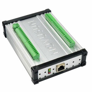

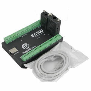

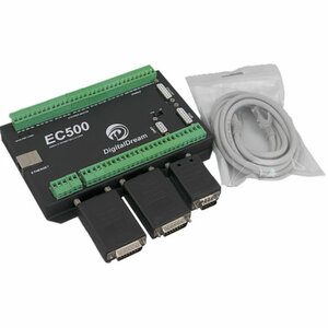

Китайская компания NOVUSUN уже давно на рынке. Выпускает она разные ЧПУ контроллеры - USB, Ethernet и автономные панельки. Многие из них вам уже знакомы - STB4100/STB5100, NVUM/NVEM, UC300/EC300, UC500/EC500, NVEC400, DDCSV1/DDCSV2/DDCSV3, SMC4-4/SMC5-5, TC55H/TC55V, MKX-ET/MKX-IV/MKX-V, ... Всё это дело по деньгам довольно бюджетное, многие с удовольствием пользуются.
Для полноценной работы в паре с LinuxCNC мы можем использовать только Ethernet контроллеры - NVEM, EC300, EC500, NVEC400. Разработчики сделали поддержку только для системы Mach3. И если мы хотим использовать эти контроллеры с LinuxCNC, прошивку и драйвера для них нужно написать самостоятельно.

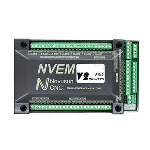

Для примеру, вот характеристики контроллера NVEM:
  • Полноценные 6 осей
  • Максимальная частота шагов - 1 МГц (1000 КГц)
  • 10 опто-изолированных выходов (OUT1-10)
  • 19 опто-изолированных входов (WHA, WHB, INDEX, FHA, FHB, SRO, SJR, STOP, PROB, INP3-12)
  • 9 входов/выходов (до 5V) для проводного пульта или чего-то ещё (X-IN, Y-IN, Z-IN, A-IN, B-IN, C-IN, 1X, 10X, 100X)
  • 1 аналоговый выход 0-10В для управления оборотами шпинделя (VSO)
  • 2 цифровых порта RS232 (RXD/TXD, RXD2/TXD2)

А развязка как реализована?
Re: LinuxCNC + Ethernet контроллеры NVEM/EC300/EC500
antoxa-kylibin писал(а): ↑ А развязка как реализована?
выходы stepdir - обычный буфер как на платах месы
IO - оптопары
входы для пульта - напрямую в чип, с подтяжкой то ли к питанию, то ли к земле
