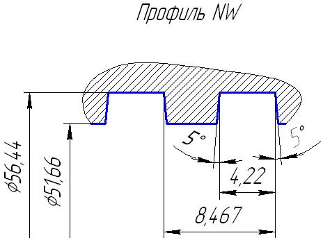

Здравствуйте, подскажите возможно ли нарезать внутреннюю резьбу NW канавочным резцом 3мм см. эскиз. Стойка NC201M, Станок 16М30Ф3
NW.jpg (2512 просмотров) <a class='original' href='./download/file.php?id=204056&mode=view' target=_blank>Загрузить оригинал (24.49 КБ)</a>

Нет, надо перетачивать, иначе будет затирать одну стенку.
