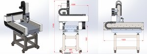

В целом компоновка выглядит так:
А1.jpg (12420 просмотров) <a class='original' href='./download/file.php?id=207782&mode=view' target=_blank>Загрузить оригинал (522.37 КБ)</a>
Пояснения по компоновке:
1. Основание под станок - перекроил имеющийся стол от старого проекта под новый станок, из отрезанных частей еще верстак сварить смог и даже еще остались 4 обрезка трубы по 600 мм примерно.
2. Полноценный профиль предполагается использовать только верхних балок оси Х (усиленный 100х100) и балок портала (сборка – усиленный 160х80 + 160х40)

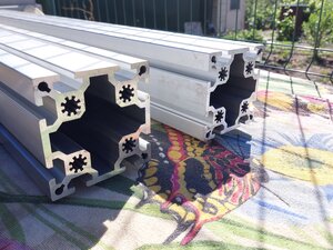

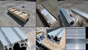

В Daxtron мной был куплен профиль HL100100W - ПРОФИЛЬ АЛЮМИНИЕВЫЙ КОНСТРУКЦИОННЫЙ
https://darxton.ru/catalog_item/profil- ... hl100100w/
Приехал он сразу в Омск, упаковка на отлично, к Daxtron претензий нет по этому вопросу, сам профиль в заводской пленке от палки как я понял, заказывал 2 куска по 1м, но не учел пил, поэтому он пришел на 2 мм меньше, в моей случае это вышло даже в плюс из за конструктива стола (об этом чуть ниже).
Касательно его качества – стенка внутреннего ребра 5,1 мм у меня показало, вешнюю стенку (5,5 мм на чертеже) не мерил, меня интересовали именно внутренние ребра, нелинейность граней разная, но ни где больше 0,15 не показало, а одна грань попалась волнистая так сказать в поперечном сечении, т.е. поверочную линейку ставишь на нее, по вдоль отклонения минимальны, а линейку при этом в поперечной плоскости можно покачать на 0.1 где-то, при чем передвигал ее ближе к краю, то все равно качается. Идеального профиля не бывает, я сравнивал и китайца и Kanya, поэтому Frezeruga и фрезерует его поверхности, я же буду шабрить скорее всего, потому что в Омске нормальная фрезеровка поверхности, да еще под высоту заготовки 100 мм это проблема. Профилем я полностью доволен, фото ниже:
20220516_121746.jpg (13789 просмотров) <a class='original' href='./download/file.php?id=205782&mode=view' target=_blank>Загрузить оригинал (1.06 МБ)</a>
20220603_160811.jpg (13789 просмотров) <a class='original' href='./download/file.php?id=205783&mode=view' target=_blank>Загрузить оригинал (1.55 МБ)</a>

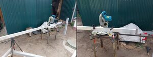

Прямоугольного профиля 80х40х4 у меня вышло при таком конструктиве 24 метра, брал отрезки по 3м (осталось буквально несколько маленьких обрезков), покупал на https://metopttrade.ru . Профиль кстати не совсем 40 мм, он 39,9, вроде мелочь, но когда я набрал пробный стол и сжал его струбцинами (профиля только напилены еще), то он плотно сжался и на 25 палок профиля вместо ровно 1000 мм, я получил порядка 997 (точно до микронов на такой длине мне нечем замерить), поэтому то что я на верхних балках не учел рез, даже сыграло в плюс, повезло.
Сначала думал попилить палки ножовкой , а потом попросить друга на станке отторцевать, но попробовал на одной палке и оценив трудозатраты сразу передумал, взял в прокате торцовку, собрал стенд и попилил часа за 2 все:
20220517_133055.jpg (13789 просмотров) <a class='original' href='./download/file.php?id=205784&mode=view' target=_blank>Загрузить оригинал (1.15 МБ)</a>

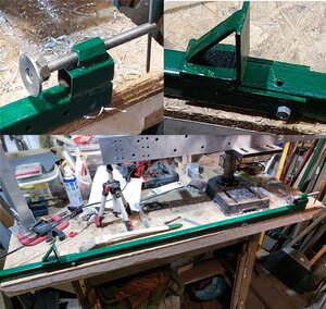

Дальше разметил (думал умнее всех), сначала поперечные вставки для нижних балок начал сверлить, но с алюминием это не так просто, вернее с разметкой проблем особо нет, тут главное сразу определить опорные плоскости (торцы поперечен я отторцевал на CNC у друга), но когда кернером начинаешь кернить, то керн уходит при ударе в сторону, казалось бы не значительно, но когда я совместил первую пару поперечина + уголок, то был неприятно удивлен что не все отверстия совпали, пришлось рассверливать (это не критично для конструктива, но все равно обидно), после чего вторую поперечину и балки в последующем, я уже сверлил парно (сделал пару отверстий для крепежа, выставил и закрепил детали, после чего сверлил сразу обе, чтобы совпадало точно), а вот точные отверстия на несовместимых деталях, я уже делал с помощью кондуктора, иначе на таком их количестве это был бы ужас потом при совмещении.
Что касается профилей, то пришлось корректировать кондуктор при установке с учетом того что балки могут отличаться по ширине (39,9 может варьироваться в минус), поэтому, я пронумеровал все поперечные балки стола, провел на нижних балках опорную линии начала отчета, и ставя по 3 штуки балок стола и сжимая их струбцинами, точно расчертил места установки кондуктора.
20220602_224426.jpg (13789 просмотров) <a class='original' href='./download/file.php?id=205785&mode=view' target=_blank>Загрузить оригинал (1.19 МБ)</a>
Струбцину для сжимания профиля сделал сам из обрезков металла что были дома, нашел на youtube как народ делает струбцины для стягивания деревянных массивов
20220602_224750.jpg (13789 просмотров) <a class='original' href='./download/file.php?id=205786&mode=view' target=_blank>Загрузить оригинал (843.19 КБ)</a>

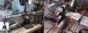

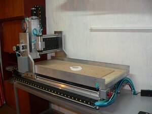

Вот мой первый станок (позже в нем заменили стол на плиту 25 мм из Д16Т и поставили самодельный Т-слот тоже из 25 мм Д16Т, но несмотря на это, проблему жесткости по центру это полностью не решило, хотя стало сильно жестче чем с деревянной столешницей).
P1140455.jpg (13789 просмотров) <a class='original' href='./download/file.php?id=205788&mode=view' target=_blank>Загрузить оригинал (1.5 МБ)</a>

Добрый день. Обновил ссылку на чертежи от 27.07.2022 в первом посту. В текущий момент физически собраны нижние сдвоенные балки основания столешницы и поперечины к ним (в процессе проектирования выяснилось что нужно укоротить поперечины на 10 мм, чтобы свободная зона от краев составляла стола до нижних балок столешницы была 105 мм, иначе с ленточной защитой проблемы возникают - раньше было 100 мм и боковой лист защиты 3 мм если сверху накрывался лентой, то этих 3 мм внизу не хватало, сейчас я сделал запас +2 к этим 3 мм, думаю достаточно будет).
ПО ПРИНЯТЫМ РЕШЕНИЯМ
1. Ось Х Изображение
Рельсы и каретки были куплены 25 по той простой причине, что они мне обошлись значительно дешевле чем 20, при этом ширина кареток 25 размера от 20 размера больше всего на 4 мм, высота роли в моем случае особо не играет значения.
Подкладка по рельс Х планируется из Д16Т 20 мм (есть в наличии), она планируется широкой на всю ширину профиля, по следующим причинам: профиля мне к сожалению фрезеровать по плоскости негде, нелинейность составляет до 0.15 мм, я их подшабрю вручную конечно по линейке (плиты у меня нет :cry: ), поэтому принял решение положить сверху довольно толстую подкладку (18 мм после обработки) с занижением до 12 мм под гайкой ШВП - на всю ширину, потому что из-за крепления гайки ШВП приходиться подрубать толстую сторону рядом с рельсов и если сделать подкладку узкую, то ее может изогнуть в 2-х направлениях, а на широкой подкладке думаю погнет только по вдоль, также предусмотрено много крепежа (возможно на практике это будет не эффективно и это перерасход, но лучше я сразу потрачусь и зажму все что можно, чем потом мумукаться и переделывать), чтобы прижать подкладку к профилю "намертво" и потом ее уже полноценно шабрить и выводить обе стороны Х в одну плоскость, так что лучше ее привиньтить так, чтобы она не деформировалась когда рельсы буду притягивать.
Гайку ШВП пришлось задвинуть между каретками, иначе ширины в 100 мм не хватает чтобы вместить и каретки и гайку, сейчас при такой компоновке, с боков есть зазор в 1 мм. Держатель гайки ШВП выведен в одну плоскость в каретками Х, чтобы верхнюю пластину не нужно было точно обрабатывать с 2-х сторон (там режется только буртик под защиту и концы пластины для крепления планок держателей ленточной защиты, но это не критичная к точности обработка), из-за чего ее пришлось закладывать из Д16Т 30 мм, иначе буртик над защитой получается тонкий (если из 20 делать). Вопрос - кто-нибудь разворачивал гайку ШВП под 90 градусов срезами фланца (плечо при этом чуть вырастает, так как ось ШВП уходит ниже оси кареток, но зато можно ширину уменьшить, в моем случае можно выиграть 8 мм по ширине)?
Основной проблемой для организации защиты стал уход на прямое подключение ШД с 86 мм фланцем, чтобы его перекрыть, приходиться наращивать или высоту верхней пластины на каретки, либо смещать ШВП ниже оси кареток, но это влечет за собой фрезерование выступа под крепление гайки на пластине с нижней стороны что усложняет фрезеровку (нужно фрезеровать с 2-х сторон пластину под посадки). Если бы поставить сервы 400W, то было бы проще, там фланец от 57 до 64 мм, но я не уверен что их поста (дороговато выйдет, по крайней мере если сразу покупать), а шаговики 57 мм будут слабоваты, вот и приходиться заранее закладывать 86 мм :cry:
Основные торцевые болты для профиля 100х100 (HL100100W) выбрал М14 шаг 2 мм, поскольку в профиле отверстия типа "звездочка" по внутреннему диаметру лучей 10.2 мм и внутреннему 16 мм, я посчитал что М16 я резать устану без рассверливания, а М14 хоть и не будет доставать резьбой до самого мяса профиля (если лучи срезать), но держаться будет за что и этого будет достаточно, а у М16 еще головка болта огромная уже.
2. Ось Y Изображение
Я не пожадничал и таки купил цельный профиль 80х160, так как это более жестко и удобней чем делать сборку из 2-х 80х80 мм. Гулять так гулять, поэтому решил дополнительно усилить его еще профилем 40х160 (Kanya), который у меня уже был куплен ранее (когда планировал сделать балку по технологии Графа), что ему пропадать, тем более что его привинтить к основному 80х160 будет не сложно, а в результате получим балку 120х160.
Подкладки под рельсы 20 типоразмера сделаны ОЧЕНЬ толстыми :shock: , это к сожалению не потому что метал девать некуда, а по причине того же что и по оси Х пришлось - огромный ШД 86 размера :cry: и если делать ленточную защиту, то он гад перекрывает ее собой и приходиться ставить проставку аж в 36 мм и при этом еще смещать ость ШВП в глубь (придется делать еще промежуточную пластину между держателем гайки ШВП пластиной Z). Если бы у меня не было дрына сечением 39х39 мм длинной 1700 мм из Д16Т, купленного еще 12 лет назад на металлоприемке (нужно было сделать небольшую деталь, но кусок не продали, пришлось купить всю палку, это было еще в самом начале постройки первого станка), то наверное я бы сильно расстроился думая где купить такой материал. Болты крепления проставки к балке я утопил внутрь, поскольку чем короче винт, тем он правильней работает (если сделать длинными, то они будут работать частично на срез), винты для крепления рельс я решил вкручивать прямо в проставку, там толщина позволяет (36 мм), хотя предусмотрел сразу закладные в Т-паз на профиле (вложу их сразу).
Боковина портала Y имеет базу в 240 мм, не считая что это съедает рабочее поле, широкая база это хорошо, как вариант немного рабочего поля прибавить, это подвесить сзади балки в воздухе при смещении их назад как сделано тут:
но база все равно останется 240 мм (из-за размещения гайки ШВП между каретками на оси Х), правда ось шпинделя сместится ближе и плечо уменьшиться.
Высота в свету от низа стола до балки оси Y в текущий момент выходит 227 мм, но в будущем я еще планирую бросить на рабочую зону пластину 25 мм и Т-слот 25 мм из Д16Т, что съест 50 мм и соответственно в свету в итоге выйдет порядка 177 мм, что в общем как и планировал вроде как.
ТО ЧТО НЕ НРАВИТЬСЯ:
1. Балка Y смотрится как-то неказисто :( , нет какой-то эстетики в форме боковины что-ли, возможно по факту потом, когда я закрою ленточной защитой по контуру и сверху снизу листами защиты, будет выглядеть более приемлемо, но пока как-то нет удовлетворения формой.
2. Прямое подключение ШД 86 это правильно (подшипники ШД не так нагружаются боковой силой как от ремней и живут дольше, хотя народ пишет что годами пользует схему с ремнями и ничего) и надежней чем на ремнях (пишут что ремни тянуться, а также из-за дробных чисел в отношении шкивов, если делается еще редукция есть проблемы, хотя в принципе редукцию можно не делать, а поставить шкивы с соотношением 1:1), но вот эти вылеты и вынужденное наращивание высоты всяких подставок со смещением оси ШВП относительно оси кареток мне тоже не очень нравиться, скажу честно, я ремни и шкивы никогда не ставил и поэтому есть сильная неуверенность и даже какой-то страх в том как это сделать и какие шкивы и ремни выбирать если что. В моем случае случае планируется ШД с валом 14мм и ШВП 20 с концов 12 мм, может кто порекомендует какие шкивы и качественный ремень можно поставить в моем случае, чтобы по габаритам шкивы были не большими (я бы купил 1 комплект чтобы хотя бы в живую поэкспериментировать, в идеале в СПБ это найти)?
3. Подкладки из Д16Т 20 мм по факту фрезеровки выходят 18 мм (иногда 19 мм), но данная высота некомфортная при прикручивании рельсов через подкладку к профилю да и самих подкладок тоже - стандартные винты выходят такой длины, что либо крепятся за часть Т-сухаря, либо нужно подпиливать на 1-2 мм кончики.
Фрезеровать все это будет мой знакомый, у которого сейчас мой первый станок (на фото из 1-го поста), он на валах, но при малых подачах и съемах, все же финишную обработку можно получить довольно качественной.
