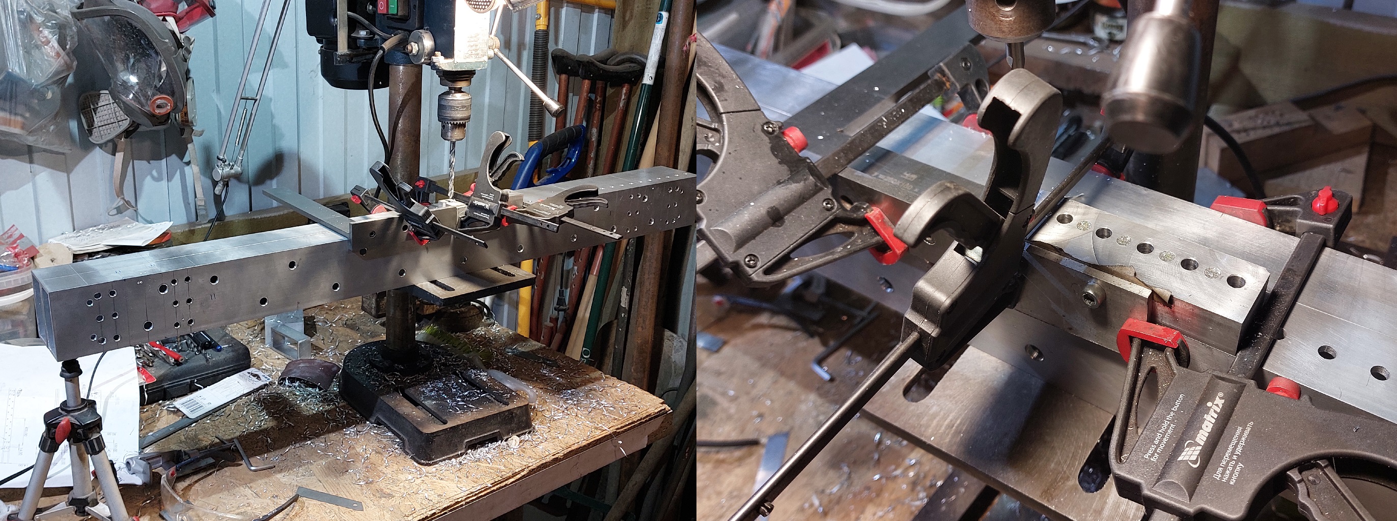

Прямоугольного профиля 80х40х4 у меня вышло при таком конструктиве 24 метра, брал отрезки по 3м (осталось буквально несколько маленьких обрезков), покупал на https://metopttrade.ru . Профиль кстати не совсем 40 мм, он 39,9, вроде мелочь, но когда я набрал пробный стол и сжал его струбцинами (профиля только напилены еще), то он плотно сжался и на 25 палок профиля вместо ровно 1000 мм, я получил порядка 997 (точно до микронов на такой длине мне нечем замерить), поэтому то что я на верхних балках не учел рез, даже сыграло в плюс, повезло.
Сначала думал попилить палки ножовкой , а потом попросить друга на станке отторцевать, но попробовал на одной палке и оценив трудозатраты сразу передумал, взял в прокате торцовку, собрал стенд и попилил часа за 2 все:
20220517_133055.jpg (12084 просмотра) <a class='original' href='./download/file.php?id=205784&sid=2fbffe89c84b2f1dc00d09a2234c7c57&mode=view' target=_blank>Загрузить оригинал (1.15 МБ)</a>
Дальше разметил (думал умнее всех), сначала поперечные вставки для нижних балок начал сверлить, но с алюминием это не так просто, вернее с разметкой проблем особо нет, тут главное сразу определить опорные плоскости (торцы поперечен я отторцевал на CNC у друга), но когда кернером начинаешь кернить, то керн уходит при ударе в сторону, казалось бы не значительно, но когда я совместил первую пару поперечина + уголок, то был неприятно удивлен что не все отверстия совпали, пришлось рассверливать (это не критично для конструктива, но все равно обидно), после чего вторую поперечину и балки в последующем, я уже сверлил парно (сделал пару отверстий для крепежа, выставил и закрепил детали, после чего сверлил сразу обе, чтобы совпадало точно), а вот точные отверстия на несовместимых деталях, я уже делал с помощью кондуктора, иначе на таком их количестве это был бы ужас потом при совмещении.
Что касается профилей, то пришлось корректировать кондуктор при установке с учетом того что балки могут отличаться по ширине (39,9 может варьироваться в минус), поэтому, я пронумеровал все поперечные балки стола, провел на нижних балках опорную линии начала отчета, и ставя по 3 штуки балок стола и сжимая их струбцинами, точно расчертил места установки кондуктора.
20220602_224426.jpg (12084 просмотра) <a class='original' href='./download/file.php?id=205785&sid=2fbffe89c84b2f1dc00d09a2234c7c57&mode=view' target=_blank>Загрузить оригинал (1.19 МБ)</a>
Струбцину для сжимания профиля сделал сам из обрезков металла что были дома, нашел на youtube как народ делает струбцины для стягивания деревянных массивов
20220602_224750.jpg (12084 просмотра) <a class='original' href='./download/file.php?id=205786&sid=2fbffe89c84b2f1dc00d09a2234c7c57&mode=view' target=_blank>Загрузить оригинал (843.19 КБ)</a>

А почему бы не сверлить отверстия на станке ЧПУ? Тогда и кернить не надо и все отверстия будут совпадать. Взять только короткие сверла чтобы не уводило (или фрезой сверлить, но это дольше будет).
Выставлять по оправке профиль для ускорения, можно даже не фиксировать - рукой удерживать будет достаточно. Надо то всего 3 небольших упорных бруска закрепить на столе.

Был бы CNC станок мой, я бы так и сделал, а так надо человека напрягать, чтобы он это сделал, к тому же отверстия там не все одинаковые, в том плане что есть под головку винта 10 мм, а есть чисто крепежные, также планки делятся на четные и нечетные (чтобы их свинчивать, отверстия на последующей планке смещены и планки по типу чередуются), также отверстия сквозные нужны, значит сверло 40 мм минимум, опять же жертвенник нужен был, чтобы при сквозном сверлении Т слот не покоцать сверлом, в общем я не стал просить чтобы это сделали, сделаю сам, ничего страшного.
Профиль так и размечали, сделали оправку, фиксацию спереди и сзади по длине и размечали на профиле сразу все отверстия базовые для четных и нечетных профилей одновременно, как профиль разметили, открутили по краям, новый на оправку закинули, на разметку 25 штук ушло порядка 2 часов+.
