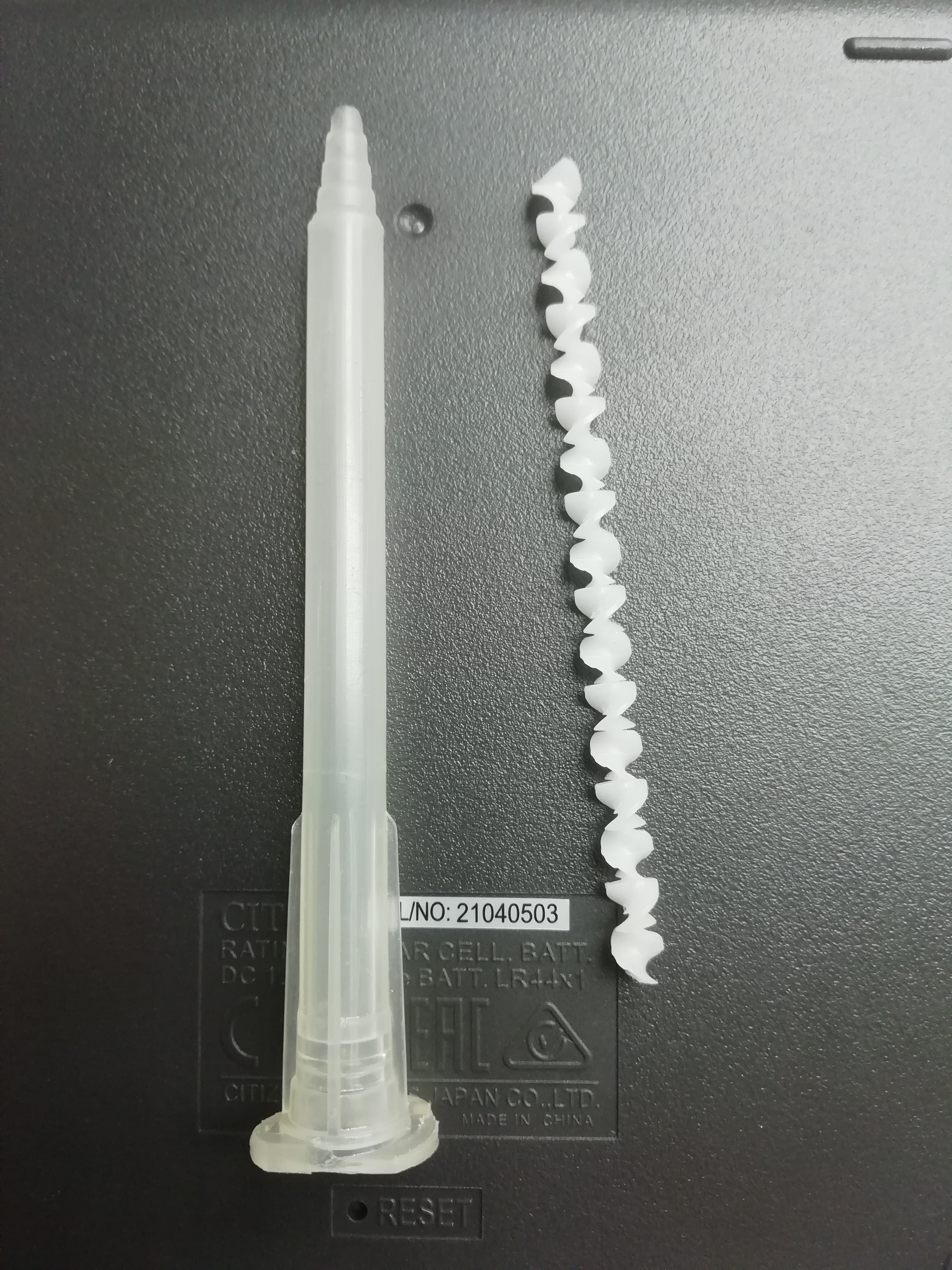

Q-starь писал(а): ↑ просто снимется со спирали
Там разве просто спираль? Вроде, статические миксеры состоят из фрагментов спирали, стыкующихся друг с другом перпендикулярно. А это уже так просто не снять.
Друго дело, что стоят они 9р/шт. Можно и выбросить после непрерывной серии заливок.
Меня вот что интересует: эти статические миксеры вроде как рассчитаны на фиксированное соотношение, скажем, 100:100. А если надо дозировать 100:80? Допустим, насосы попытаются давить 100:80 - не будет ли каких-то дефектов смешивания в самом миксере, предназначенном для 100:100?
Q-starь
Сообщения: 839
Репутация: 604
Настоящее имя: Гэн
Откуда: Казахстан
Re: Дозатор двухкомпонентной эпоксидной смолы
Сообщение Q-starь »
Argon-11 писал(а): ↑ Там разве просто спираль? Вроде, статические миксеры состоят из фрагментов спирали, стыкующихся друг с другом перпендикулярно.
"Спираль"- это я по простецки её так называю, там форма спирали хитрая (см фоту).
IMG_20220603_194658.jpg (7277 просмотров) <a class='original' href='./download/file.php?id=203537&mode=view' target=_blank>Загрузить оригинал (4.13 МБ)</a>
"Спиралька" просто вставлятся в "носик".
Argon-11 писал(а): ↑ Меня вот что интересует: эти статические миксеры вроде как рассчитаны на фиксированное соотношение, скажем, 100:100. А если надо дозировать 100:80? Допустим, насосы попытаются давить 100:80 - не будет ли каких-то дефектов смешивания в самом миксере, предназначенном для 100:100?
А какая им разница в какой пропорции смешивать?!
Сколько % каких компонентов продавишь, то она и смешает. У меня, например, есть состав 4% + 38% + 58%, всё встаёт ОК.
