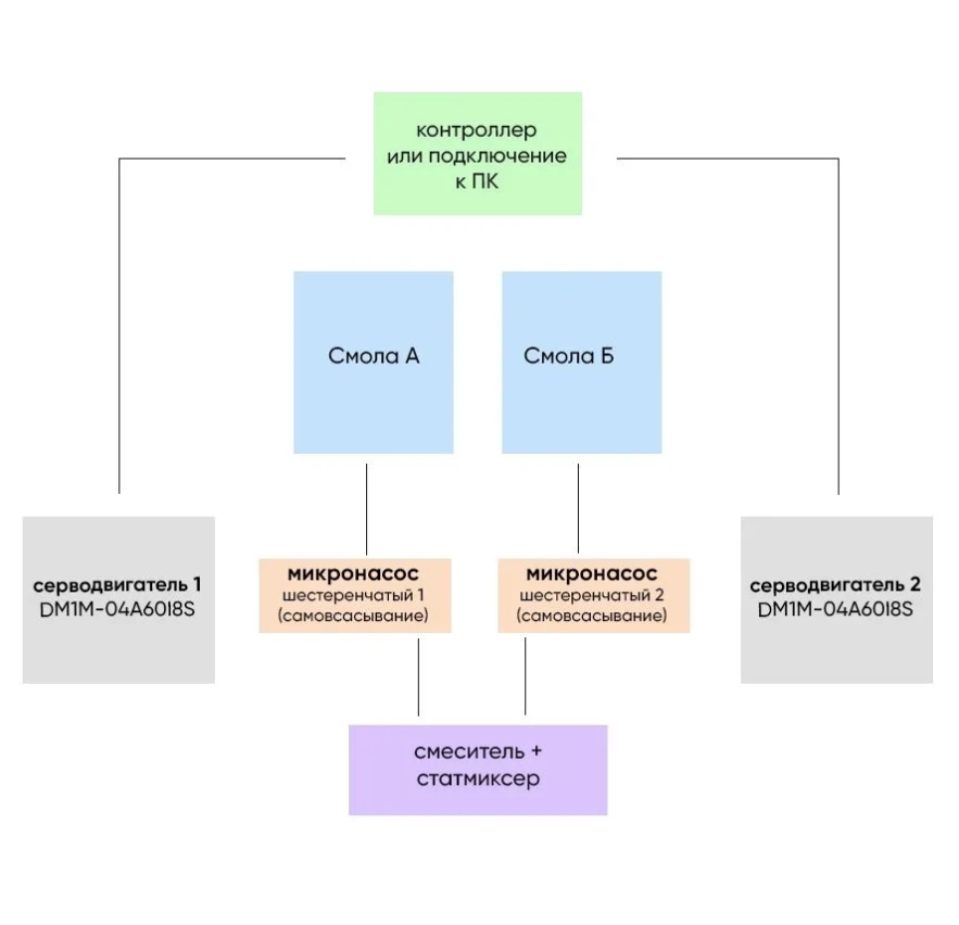

Все доброго времени суток! Хотим собрать дозирующую машину для заливки наклеек смолой, пока есть примерная схема, нужна помощь в подборе комплекта сервопривод + контроллер + как это все настроить. Можно возмездно )) Есть принципиальная схема (в аттаче).
Смысл в том, что смола мешается в пропорции 100 : 60, нужно чтобы в единицу времени один мотор крутил 100, а второй 60 одновременно, передача на шестеренчатые микронасосы и оттуда в смеситель со статмиксером.

Моторы планируем вот такие, т.к. дозировка небольшая 1 - 5 гр. https://shop.pneumax.ru/catalog/0_25_0_ ... sepleniem/

Дарю идею- если пошаманить с электронным редуктором сервопривода подачи отвердителя ,то нет никаких проблем заставить его крутиться медленнее ( с коэфф. 0.6 в вашем случае) относительно привода подачи смолы ........

По электрике всё просто. Любой генератор импульсов и электронная редукция в серве, как и писали выше.

У меня есть такое, реализовано на витражном станке, % соотношения компонентов регулируется программно ( STM 32 ), правда насосы по меньше. Всё остальное ( схема в аттаче ) у вас правильно.
