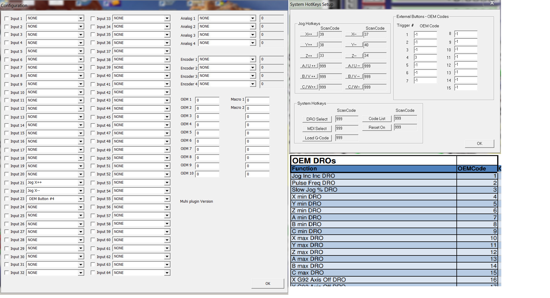

Приобрел плату USB HID: https://aliexpress.ru/item/100500368032 ... 414dCzodIw , нашел плагин.
Не пойму как работает назначение кнопок OEM. Назначаю номер ОЕМ в маче, затем в плагине указываю ячейку оем триггера, при нажатии на кнопку пишет в статусе мача: OEM Function #4 executed. Все команды в плагине перепробовал, команды работа на 100% ускорения по G00 нету (кнопка Shift на клаве),

Ничего не понятно, но очень интересно. Какой плагин-то нашёл? С ними там изрядная путаница, как мне помнится, была. А Рапид оверрайд через аналоговые входы ж назначется там..или через энкодерные. А такой ОЕМ код точно есть? Хотя тут я спорить не берусь, давно не копался.

Плагин Muhi нашел на каком то сайте https://www.machsupport.com/forum/index ... ic=34499.0
Точно не знаю есть ли ОЕМ на такую функцию или нет, опытным путем найду, все перепробую, но через ОЕМ не какие команды не работают. Через плагин назначенные команды работают, кроме ОЕМ.
