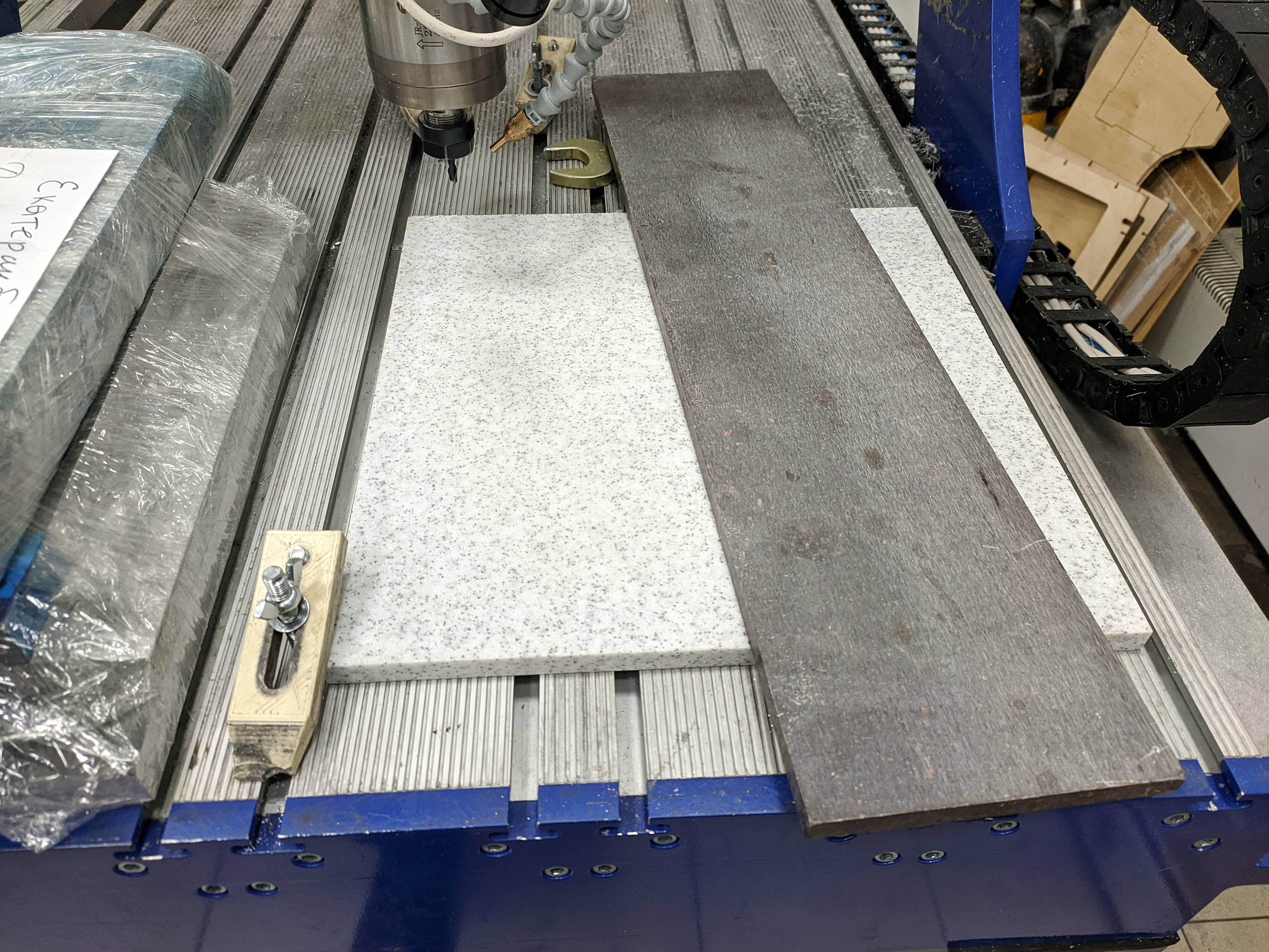

Сообщение kde000 »
По случаю досталось пара десятков обрезков акрилового искусственного камня для столешниц, использую его для подложки. Режется очень легко, фрезы не садит при этом достаточно ровный и тяжелый
