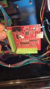

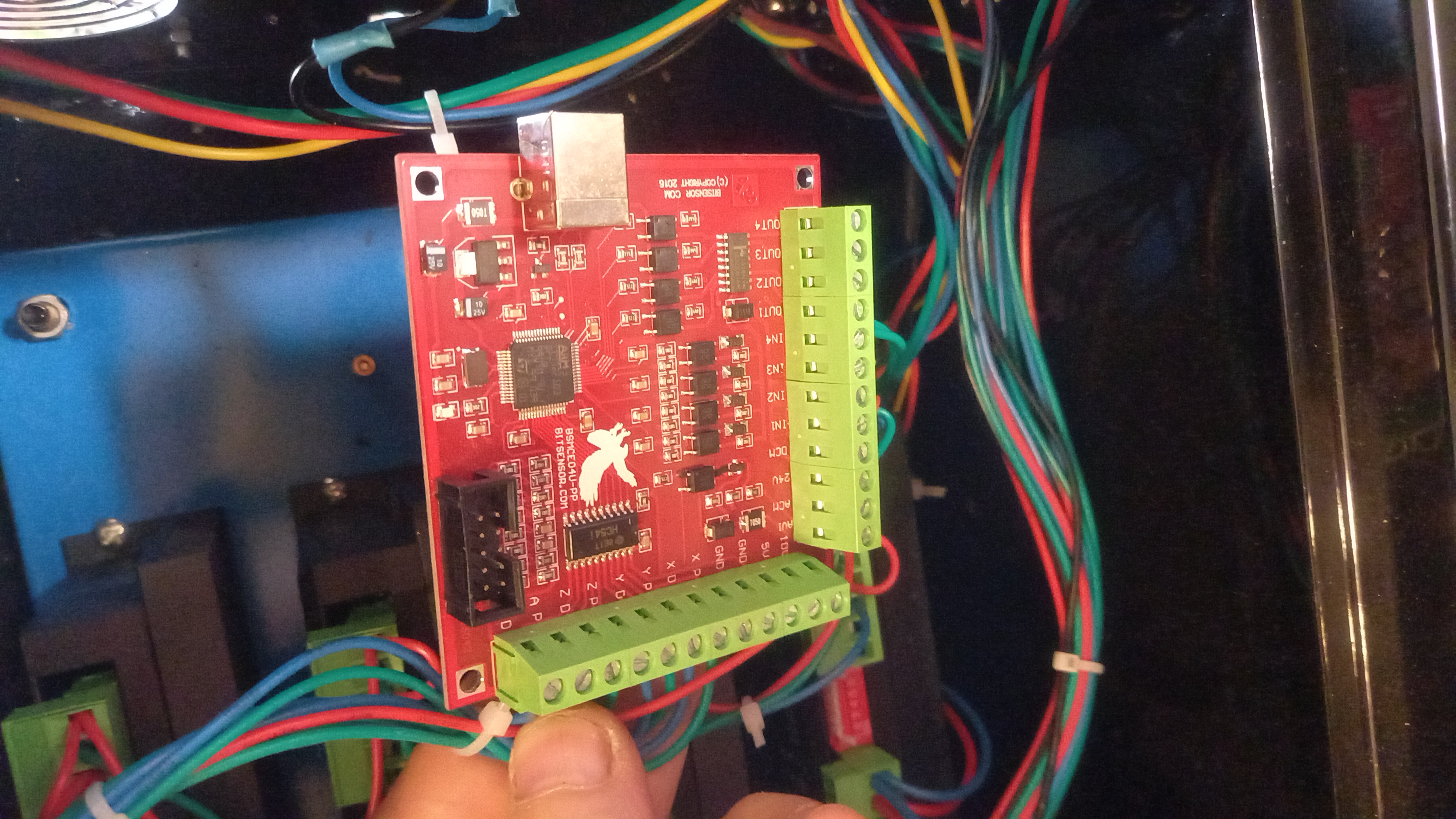

Есть такая управляющая плата rnr usb2
Сгорела.Не работает. Заказал другую.

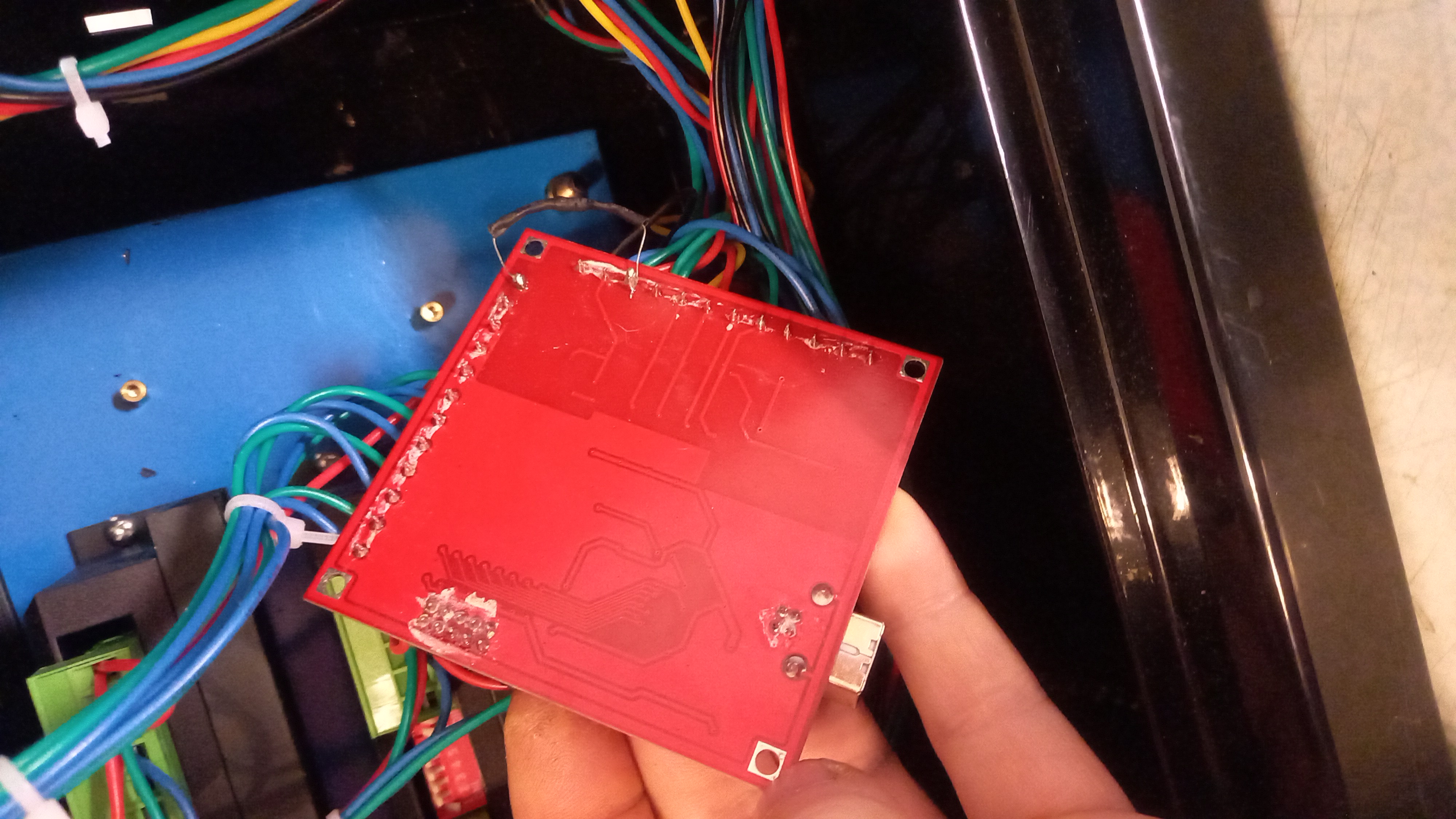

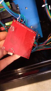

Но на старой есть непонятный резистор или еще чтото
припаянное с тыльной стороны к контактам 10v и 24v .
Вопрост. Нужно ли мне эту деталь подпаивать на новую плату?
И вообще зачем эта деталь нужна? Подскажите как можно обойтись без нее.

Это для управления оборотами частотника, если на 10V больше ничего не приходит - то нужно. Более грамотно было бы взять это питание с клемм частотника, но почему-то этого не сделано, видимо были причины.

У меня эта клемма сидит на частотнике 12в. значит резистор поставили что бы снизить напряжение до 10в ?
Я так понял что можно взамен дополнительный БП поставить на 10 вольт. И с него запитать клемму ?

Не надо никакой дополнительный бп ставить. Если это питание приходит с частотника - резистор не нужен.

Понял. Попробую убрать этот резистор. Т.е. на новую плату пока подпаивать не буду.
Там посмотрю. Главное что бы новую плату не спалить.
