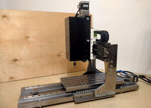

Добрый день,
Нужно изготовить мини ЧПУ, от которого требуется с высокой точностью сверлить сквозные отверстия диаметром 0,8-1 мм в стальной пластине размером 180х120х3мм. Сталь HSS. Требований к производительности нет. Есть требования к повторяемости отверстий на последующих пластинах- 0,02 мм. Станок нужен "под ключ" с компьютером и программой. Сверлить планировал сверлом с хвостовиком 3,175мм. Пишите 26@52.ru
По характеристикам вполне устраивал этот станок viewtopic.php?f=163&t=33599&view=unread#unread, но продавец в последний момент передумал продавать.
"Станок с ЧПУ самодельный фрезерный. Рабочее поле 320*140. Высота над столом с самым коротким инструментом 75мм. Плата управления через USB Шпиндель 400Вт бесколлекторный ER8, 12000 об/мин. Количество оборотов и включение/выключение шпинделя задаётся из УП. Профильные направляющие mgn12, подача на винте TR8*2 с полиамидной гайкой. В стойке распаяна 4 ось, можно подключить. Двигатели 0.48n/m. Вся конструкция из стали. Подойдет для работы в ювелирной сфере
Нужно изготовить мини ЧПУ под определенные требования

Уже сверлили Сталь HSS такими сверлами, на таку глубину? Или только в перспективе попробовать?
Можно такое изготовить.
На видео как раз HSS сверлят.
https://www.youtube.com/watch?v=vDutYdoOs64
Супердрелью можно сверлить пачкой, сразу несколько пластин, толщиной 100-300мм

Никто вам за три копейки из говна и веток "под ключ" собирать не будет.
Никто компетентный.
Максимум - какое-то говно залежалое но внешне симпатичное впарят.
Ищите субподрядчика, который сделает нужные детали.
В идеале, конечно пакетом "суперрпелью", но не уверен, что при глубоком сверлении тонких отверстий там не будет нюансов.
