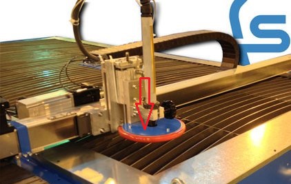

rekar писал(а): ТНС стесняюсь спросить?
Torch Hight Control по русский хреновина что измеряет напряжение плазмы и держит плазматрон на заданном расстоянии над листом как бы его не коробило. Если его нет то жизнь ваша будет тяжка на тонких листах :wtf:
rekar
Сообщения: 9
Зарегистрирован: 14 июл 2013, 11:03
Re: Помогите запустить станок.
Сообщение rekar »
Вот в том то и дело что голова ездит на трёх шариках установленных в синей площадке. Расстояние от листа до сопла устанавливается в ручную, так же как и сила тока.
608420003_7.jpg (16957 просмотров) <a class='original' href='./download/file.php?id=16287&mode=view' target=_blank>Загрузить оригинал (43.82 КБ)</a>
это типо механический ТНС

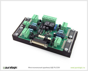

Пал Палыч
Сообщения: 15
Зарегистрирован: 08 июл 2013, 12:53
Сообщение Пал Палыч »
photo_plc330_900.jpg (16907 просмотров) <a class='original' href='./download/file.php?id=16322&mode=view' target=_blank>Загрузить оригинал (129.41 КБ)</a>
Пал Палыч писал(а):Вот это ставь:
такое же г.. как и стоит
Только время терять и деньги. Для большого станка такие игрушки не подойдут.
aftaev писал(а):такое же г.. как и стоит
Там вообще L298 стоит. Еще древнее, но работает чуть стабильней.
Короче - все что там стоит можно смело выбрасывать (оно ничего не стоит), и ставить нормальную электронику.
michael-yurov писал(а):Там вообще L298 стоит. Еще древнее, но работает чуть стабильней.
