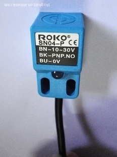

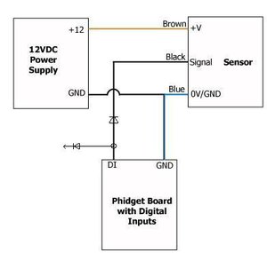

Пришли датчики . Для перестраховки,что-бы наверняка, хочу уточнить у информированных форумчан назначение проводов по цветам(Коричневый , синий черный). Верно ли нарисовано на схеме? Спрашиваю только потому, что схема не осоциирована с этим датчиком, найдена первая попавшаяся.

по цветам выходы должны быть такими же но выходной ключ может быть npn или pnp
тоесть сигнал снимается или с плюса или с минуса
Re: SN04-N индуктивный датчик приближения
А там на самом датчике не написано? Сфотай его по крупнее и с разных сторон...

Надписи только с одной стороны только N а не P в маркировке.
подозреваю, что BN=brown BK=black BU=blue

http://darxton.ru/files/pdf/sensor/SN04-N.pdf
он кажется и все расписано
к чему будете подключать?

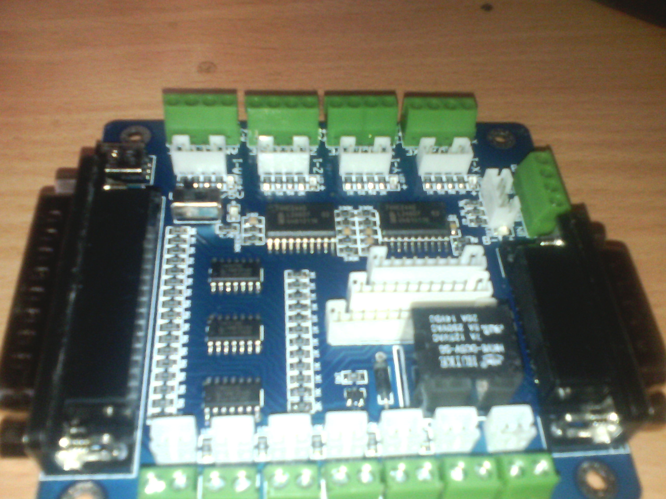

Сообщение asutpka »
vovafed писал(а): к чему будете подключать?
вот к этой интерфейсной плате.

Сообщение vovafed »
http://darxton.ru/files/pdf/breakout/DXB-54.pdf если правильно понял подключится без проблем
синий на gnd
коричневый на + питания
черный сигнальный на входной пин
В инструкции датчик с буквой "N", а у вас с буквой "P". Могут быть отличия в подключении.
С интерфейсной платой - тоже не известно, можно ли на входы лимитов подавать более 5 вольт?
Питание то у датчиков не менее 6 вольт, а у интерфейсной платы только 5! Может и не заработать.
В инструкции сказано, что к входам можно подключать только пассивные датчики.
По идее то нужно подключать по последней схеме в инструкции на датчик.

michael-yurov писал(а):Питание то у датчиков не менее 6 вольт, а у интерфейсной платы только 5! Может и не заработать.
У меня подобные датчики прекрасно заработали от 5В, по наводке Афтаева :)

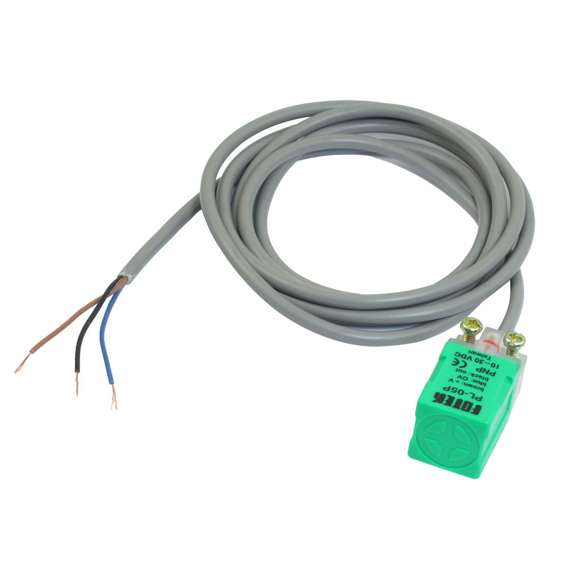

У меня они прекрасно не заработали. Хотя, у меня немного другие (от 10 до 30 В):
$T2eC16R,!yME9s5qHBcZBRztMqzDiw~~60_57.JPG (21424 просмотра) <a class='original' href='./download/file.php?id=16262&mode=view' target=_blank>Загрузить оригинал (69.33 КБ)</a>
Но могу дать ссылки на форумы, где люди ищут причину по которой датчики в теплый день работают, а если открыть окно - перестают срабатывать.

Интересная наводка
вот попробовал и получилось.
На видео не грешить - китайфон ценой менее 100 баксов кряхтел, но сделал своё дело как мог.
https://www.youtube.com/watch?v=7tgPkYCUpIE

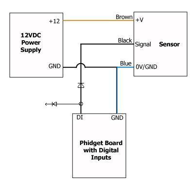

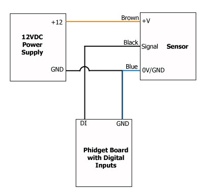

Логика работы датчика негативная(N) Судя по измерениям выход либо 2х тактный либо встроен подтягивающий резистор. Если есть данные по точнее поделитесь.
Питание на датчик приходит 4,6 вольта от интерфейсной платы запитаной от USB и это работает, хотя на корпусе датчика написано 10-30V
Виватaftaev!
В данном случае можно попробовать подключить от более высокого напряжения по этой схеме, а можно даже попытаться ещё и спарить датчики. :thinking:

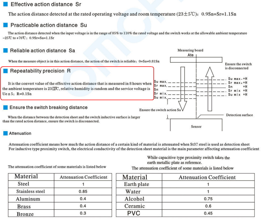

Сергей Саныч писал(а):Нормируется обычно 10-20 процентов от расстояния срабатывания.
Я честно говоря нигде не видел, чтобы повторяемость нормировалась. Ни в одном даташите. Ее никто не указывает. Указывают гистерезис как 10% от расстояния срабатывания. Но гистерезис и повторяемость это разные вещи.
yell писал(а):Я честно говоря нигде не видел, чтобы повторяемость нормировалась. Ни в одном даташите. Ее никто не указывает.
Первый попавшийся даташит.
Повторяемость индуктивных датчиков.PNG (19919 просмотров) <a class='original' href='./download/file.php?id=49998&mode=view' target=_blank>Загрузить оригинал (494.79 КБ)</a>
Выцеплено отсюда http://www.purelogic.ru/files/downloads ... l_omch.pdf
yell писал(а):Но OMCH, которые продаются в известных магазах, преподносятся как PRO с повторяемостью 0,05mm
Тут нет никакого обмана, просто всю информацию не говорят.
Например если при определённых внешних условиях (температура, влажность, напряжение питания и т.п., тип и объём металла) сделать серию измерений, то наверняка получим повторяемость 0.05мм.
А если например изменим внешнюю температуру и снова проведём серию измерений, то снова получим повторяемость 0.05мм, но! уже на другом расстоянии от датчика.
А вот такую важную характеристику как расстояние между датчиком и металлом, при котором происходит срабатывание указывают с точностью +/- трамвайная остановка.
