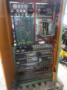

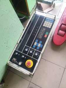

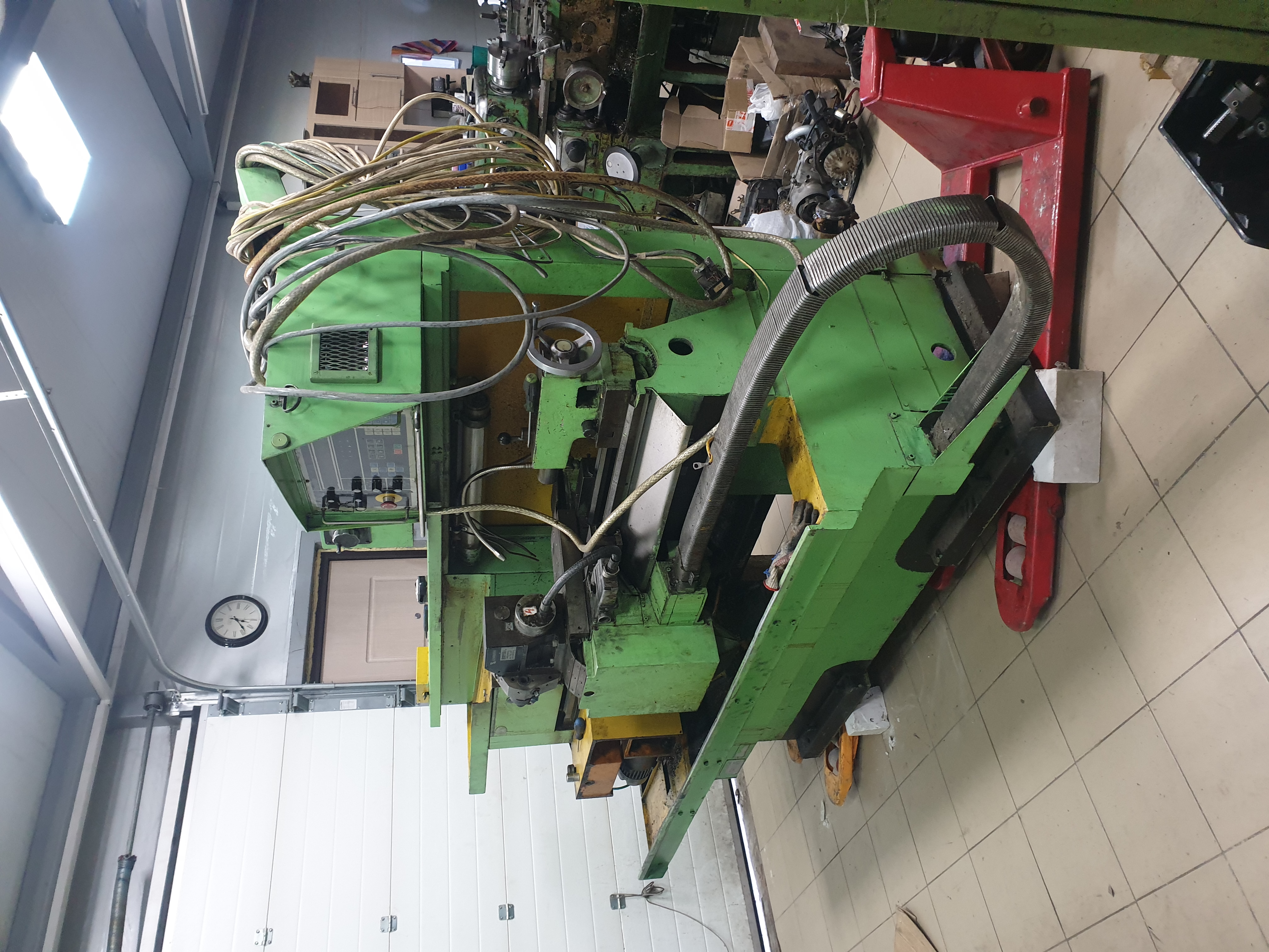

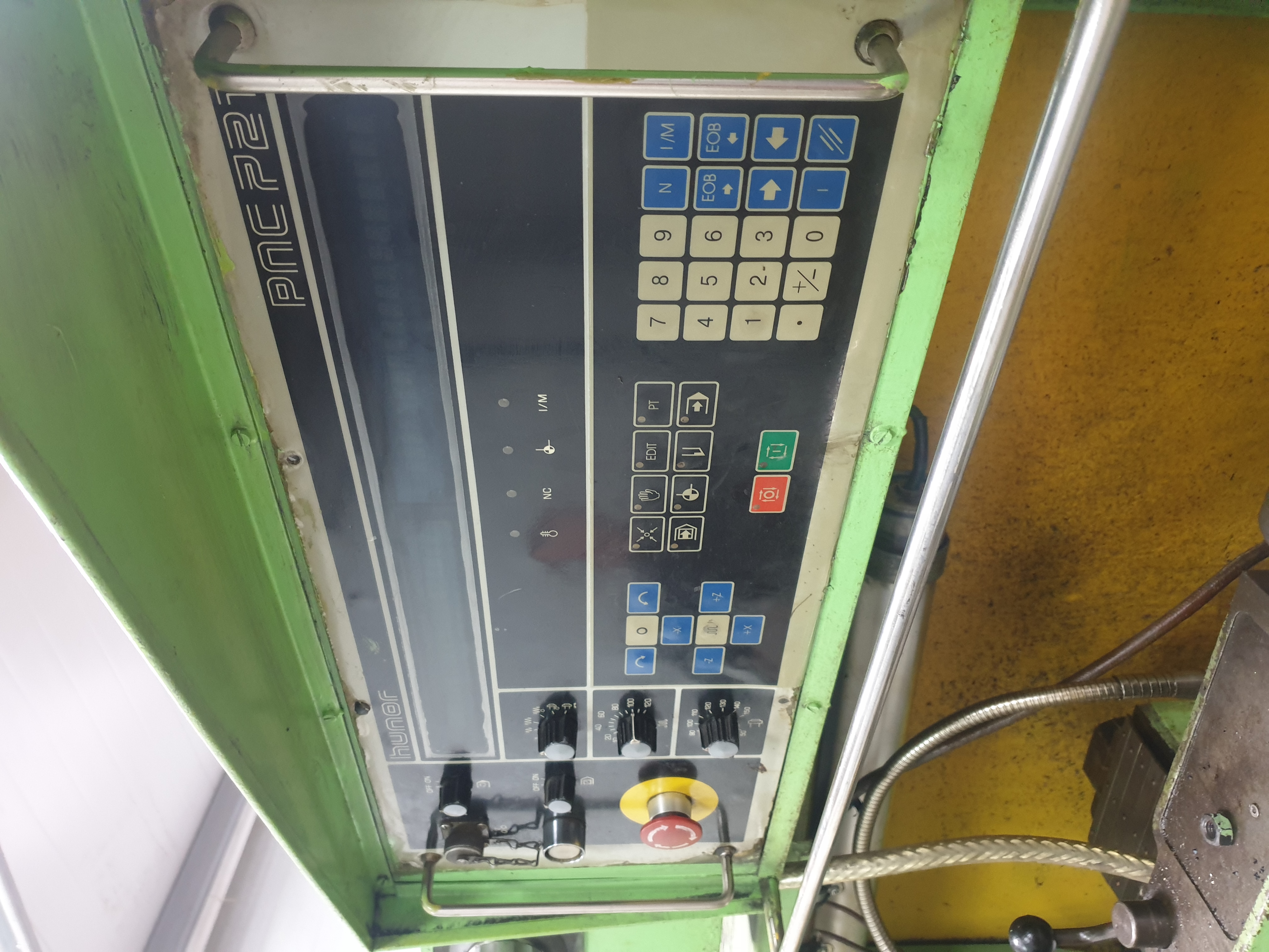

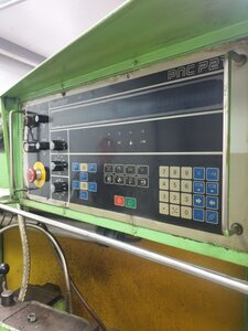

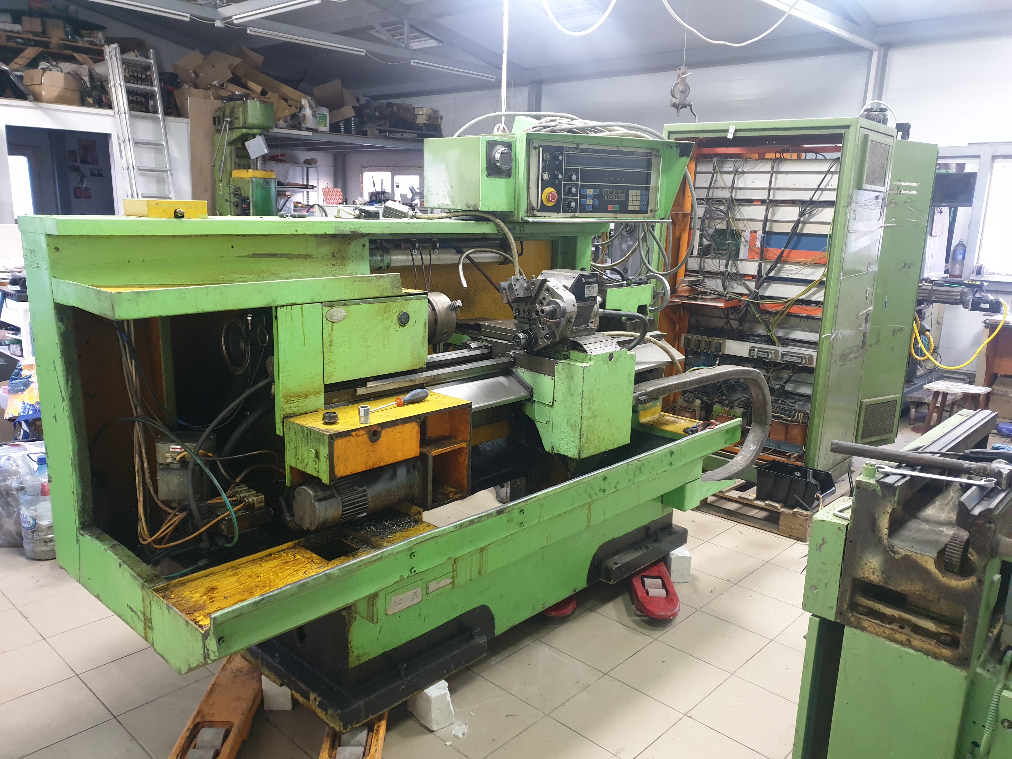

Прикупил по случаю EEN320 болгарина.
Станок работал но глючит одна ось. Вываливается в ошибку. Методом замены местами выяснилось что глючит плата аналогового сервоусилителя.
В итоге станок стоял пол года пока не был заменен на китайца. В итоге я его забрал себе.
Теперь 2 варианта:
1. Привести в порядок то что есть. Попытаться починить плату. И работать как есть на нем.
2. Модернизация. Но тут уже под замену вся авионика так сказать. Останется только планер.
Начало положено.
Станок привез к себе. Будем мыть чистить, приводить в достойное состояние.

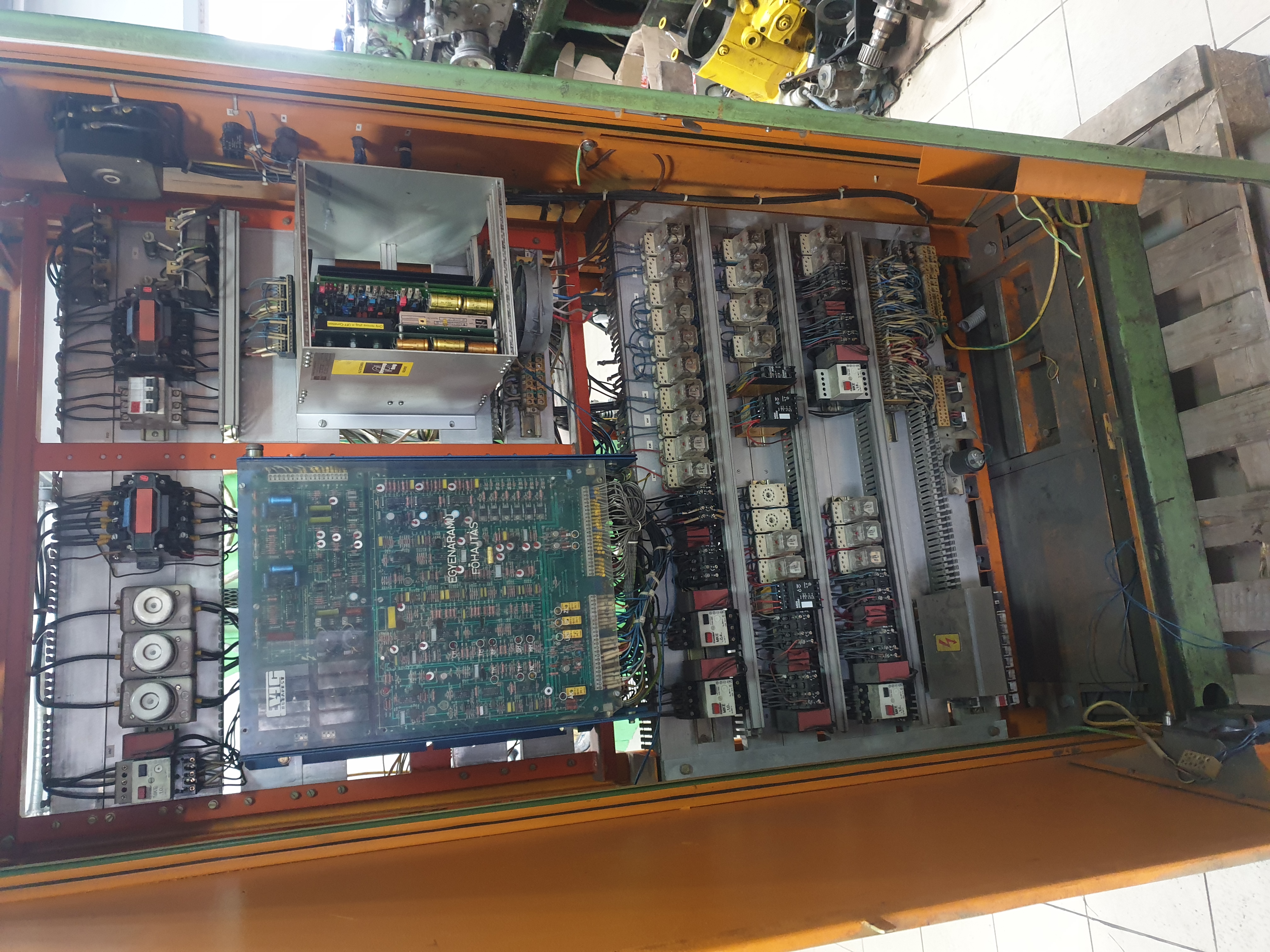

Да там в принципе в усилителе не сильно сложно наверное разобраться. При наличии опыта конечно.
А по вопросу модернизации, у этого станка придется менять привода на осях и мотор шпинделя. Там стоит постоянник вроде как. Соответственно вместо него лучше асинхронник с частотником. В остальном все там просто. Револьверка обычная с муфтой хирта. Датчики на каждый инструмент. Контроль зажима. Все есть.
Диапазоны коробки гидравликой переключаются

Болгары продают "сервопаки" являющиеся полным заменителем их старых блоков. Можно просто купить новый.. Хотя это не дешево.

В общем решил модернизировать.
Снял родное чпу. Нашли много соплей и колхоза. Думаю оно бы ело мозг долго.
Привода пока подкину сервошаги на 12 ньютонов. На фрезере они отлично работают тягая пол тонны.
Вопрос теперь с чпу. У меня есть пром панельный кп. Накинул на него Pathpilot. Линуксцнц тоже встал.
Вот думаю а не будет ли лучше поставить стойку китайскую xc809. Как я понимаю там будет удобство в виде циклов обработки.
Вопрос получится ли ее подружить с моей револьверкой. И 3х скоростной коробкой.
Может кто сталкивался с этим? Я в токарном чпу пока не спец:)

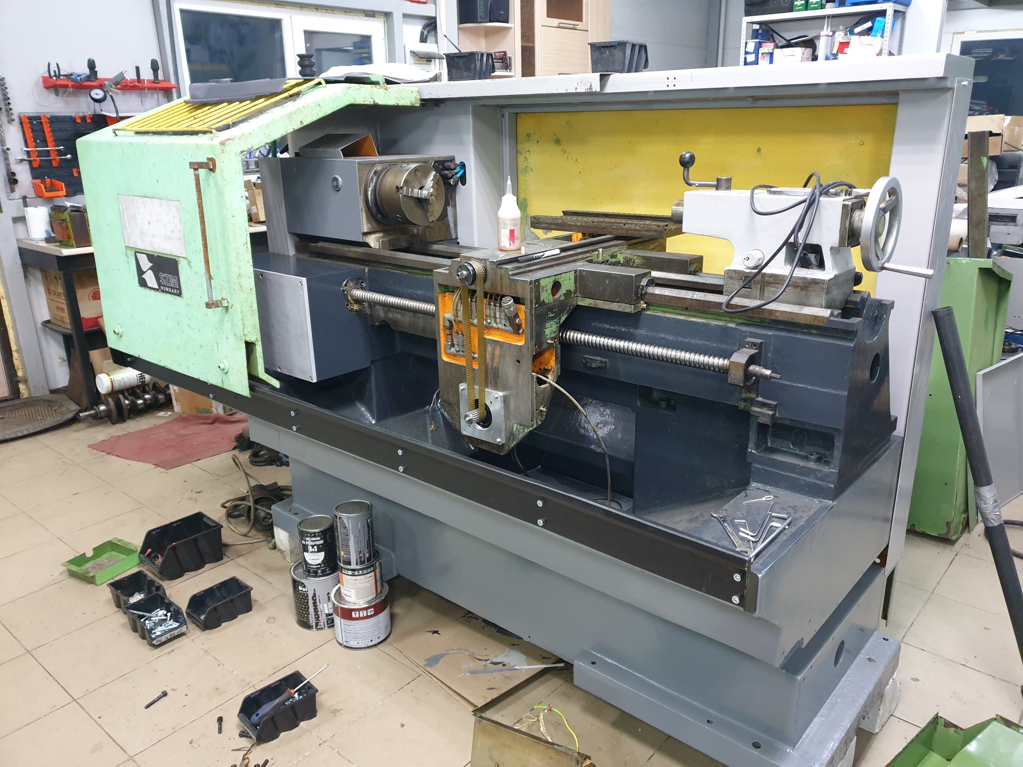

Здравствуйте. в планах было быстро накинуть другое чпу и отправить его в работу. а когда полез глубже вскрылась куча проблем вероятно и приводивших к глюкам чпу.
референсные концевики сгнившие, проводка окисленая.
Многие маслоканал забиты грязью. в итоге станок разобрали, очистили от кучи слоев краски, на днях буду красить его.
Купил платы под линукс цнц.
Когда купил станок уже проходила спецоперация, серв за вменяемые деньги небыло. Я купил 2 сервошага таких же как у меня на 6а12.
А сейчас вот думаю а может стоит сразу поставить киловаттную серву на Z и X. Ценник вполне гуманный сейчас.

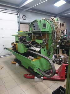

Всем привет. Давно не писал, но работы по станку проделано много.
Что сделано. Станок отмыт, покрашен.

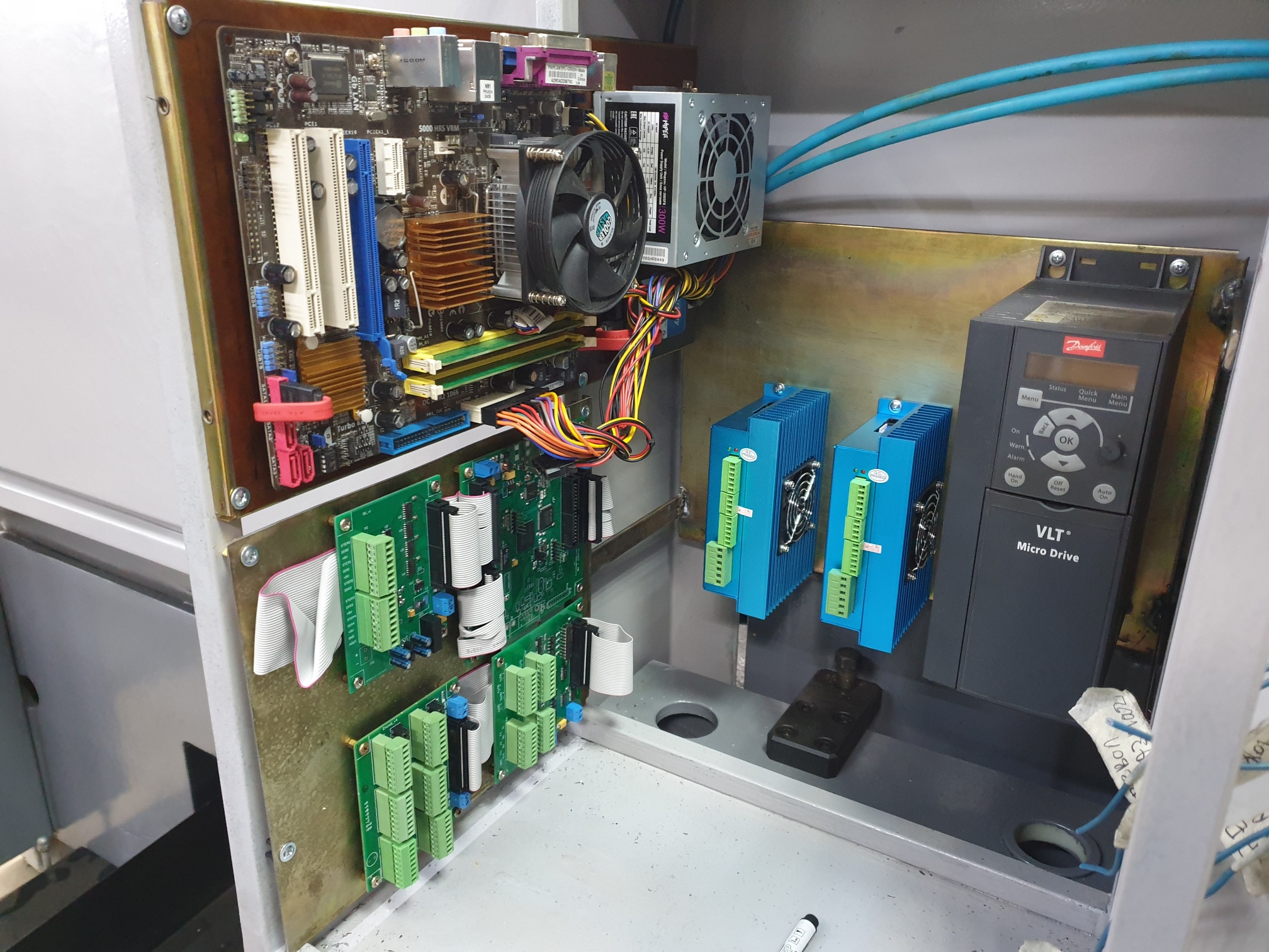

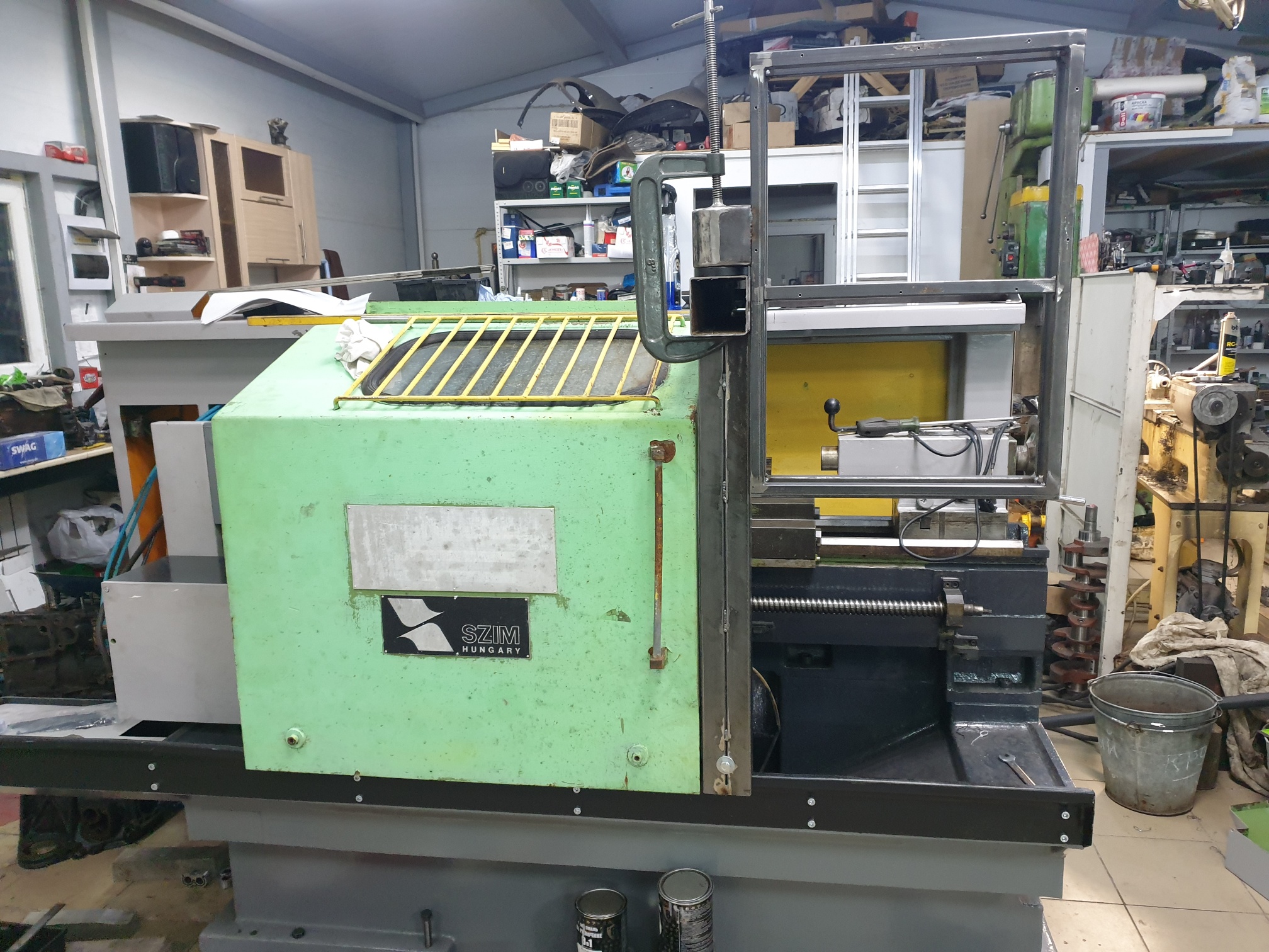

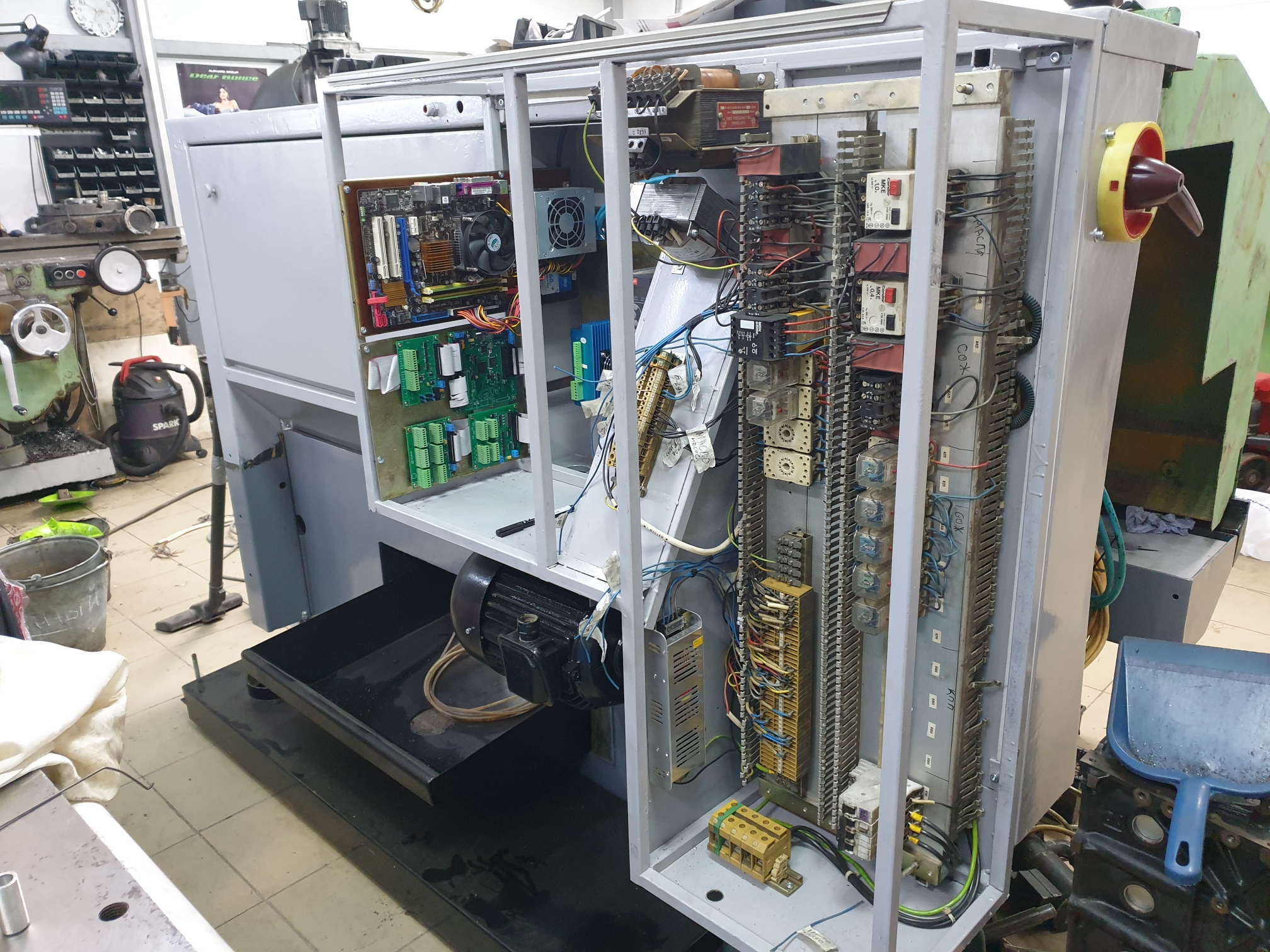

Далее отказался от гигантского родного электрошкафа и сделал новый за станком, места у меня в цехе не так много.
20221102_185108_resized.jpg (18759 просмотров) <a class='original' href='./download/file.php?id=205595&mode=view' target=_blank>Загрузить оригинал (1.03 МБ)</a>
Часть электрики отвечающей за выбор передач, масло станцию, револьверку, сож и прочее перенес с родного шкафа проведя профилактику.

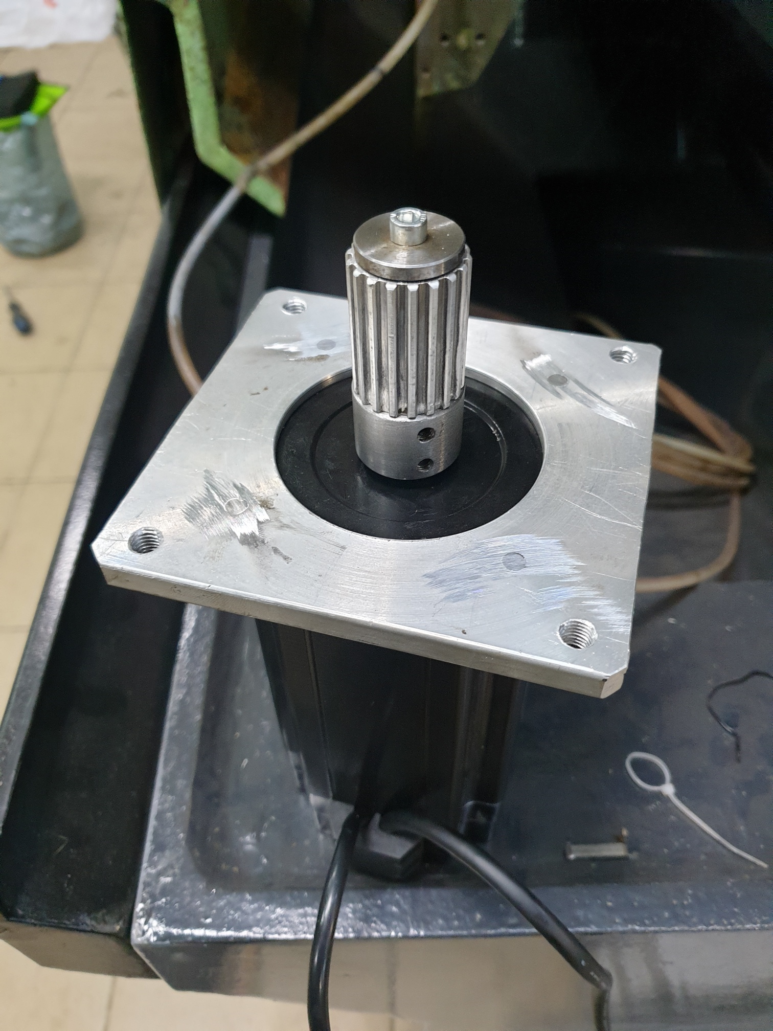

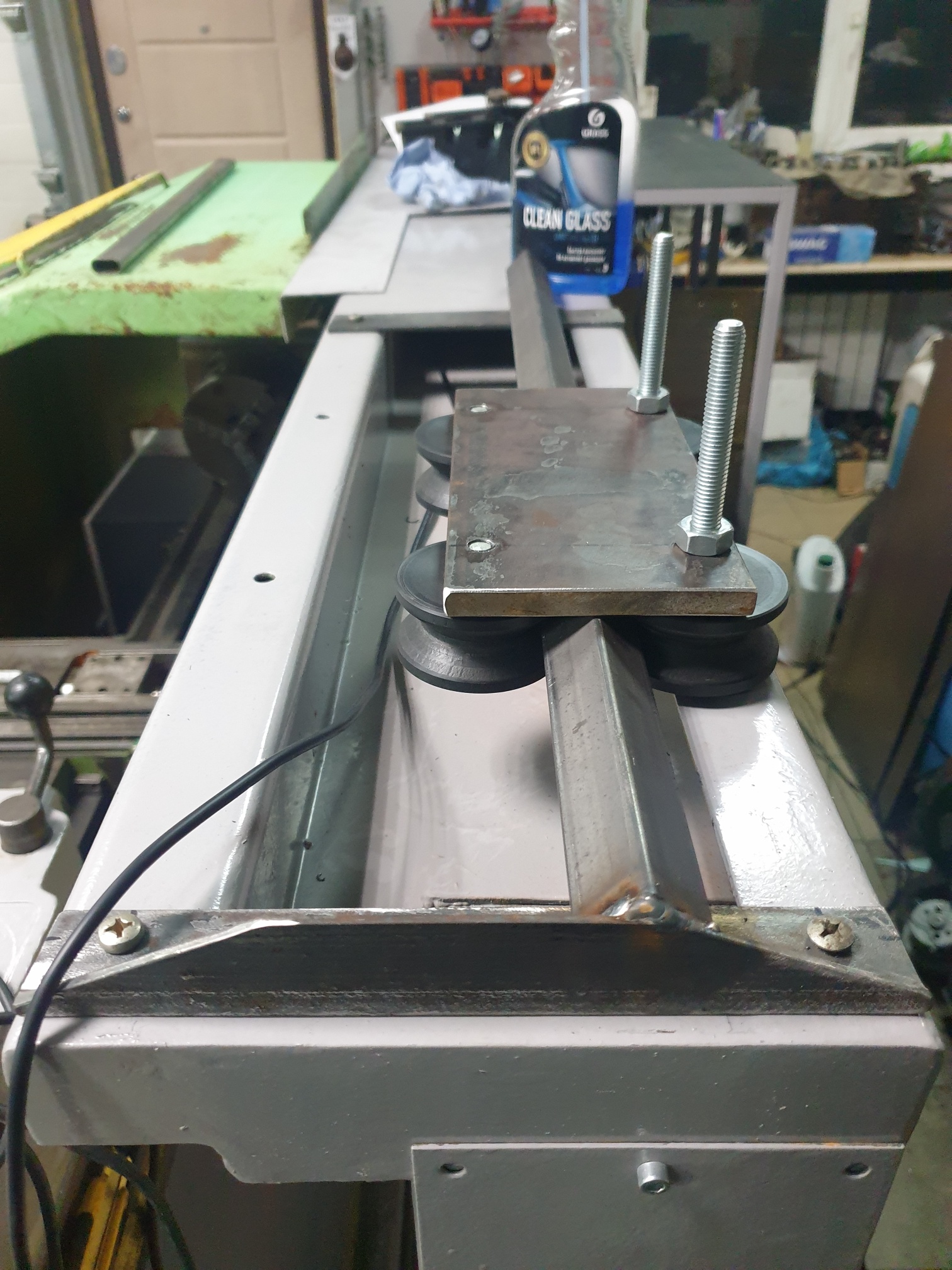

В качестве приводов поставил сервошаги, на большом фрезере они работают отлично, посмотрим как тут будут.
Установил на них родные зубчатые шкивы через переходники и сделал фланцы чтоб закрепить все это в родные места.
20221029_171217_resized.jpg (18759 просмотров) <a class='original' href='./download/file.php?id=205596&mode=view' target=_blank>Загрузить оригинал (918.11 КБ)</a>
Собрал комп на базе core2duo, поставил ссд чтоб грузилось пошустрее.
В качестве интерфейсных плат поставил платы PINCET. Версия сетевая. Буду разбираться.
Родной привод шпинделя был коллекторный, выкинул его, поставил двигатель на 4 киловатта и частотник.
20221102_185103_resized.jpg (18759 просмотров) <a class='original' href='./download/file.php?id=205597&mode=view' target=_blank>Загрузить оригинал (926.26 КБ)</a>

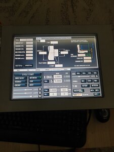

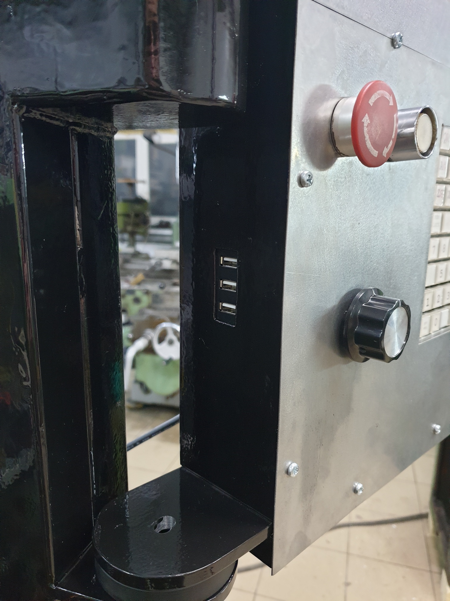

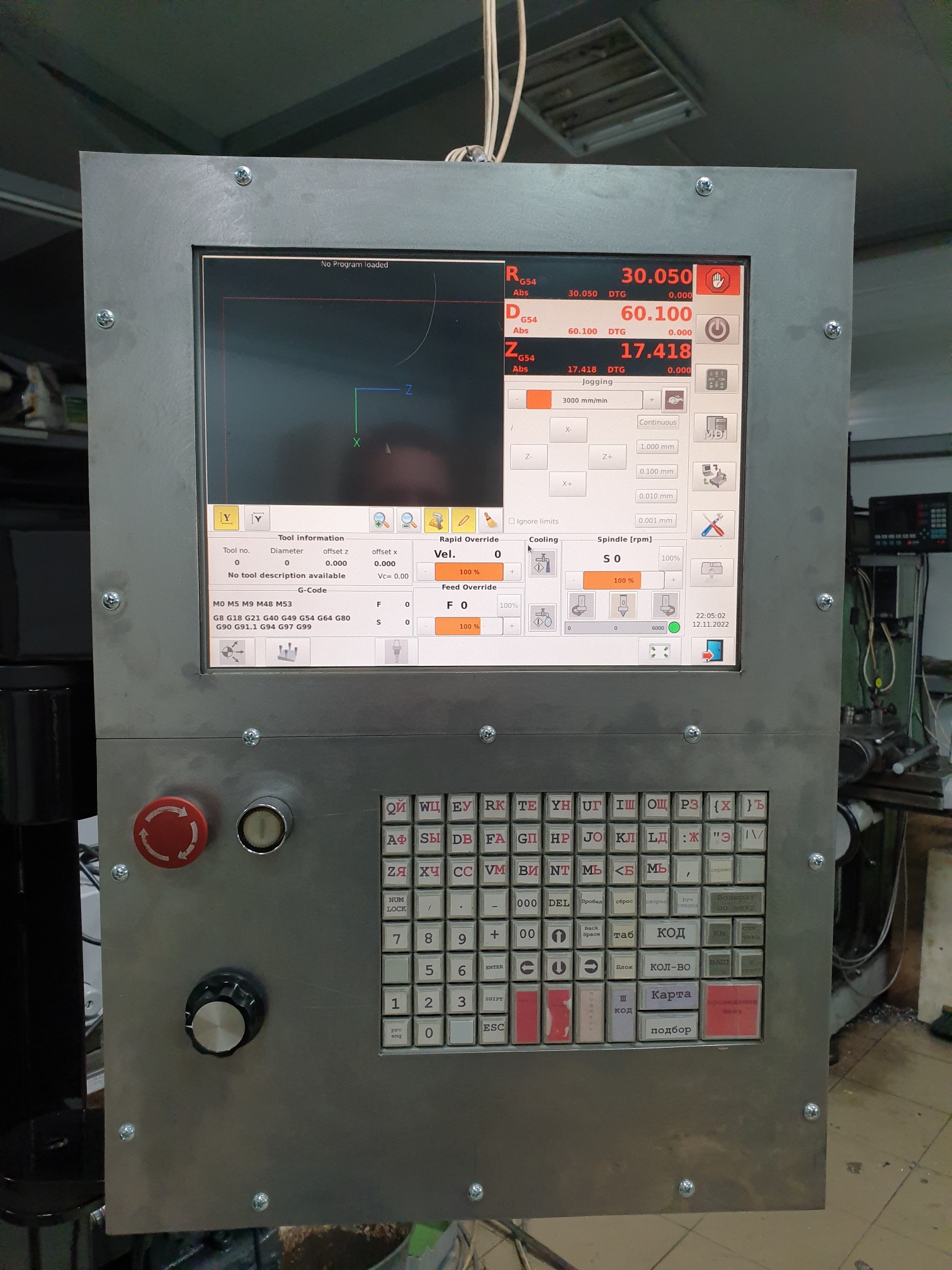

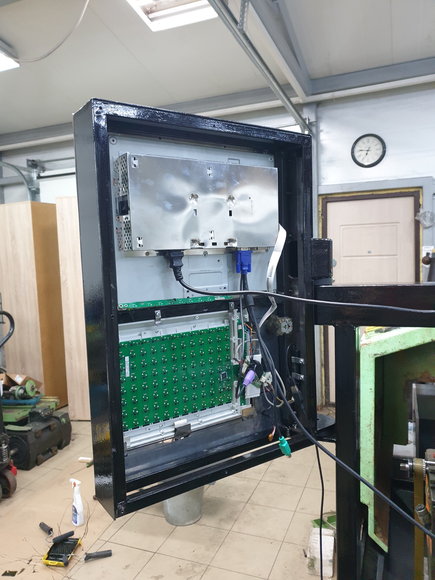

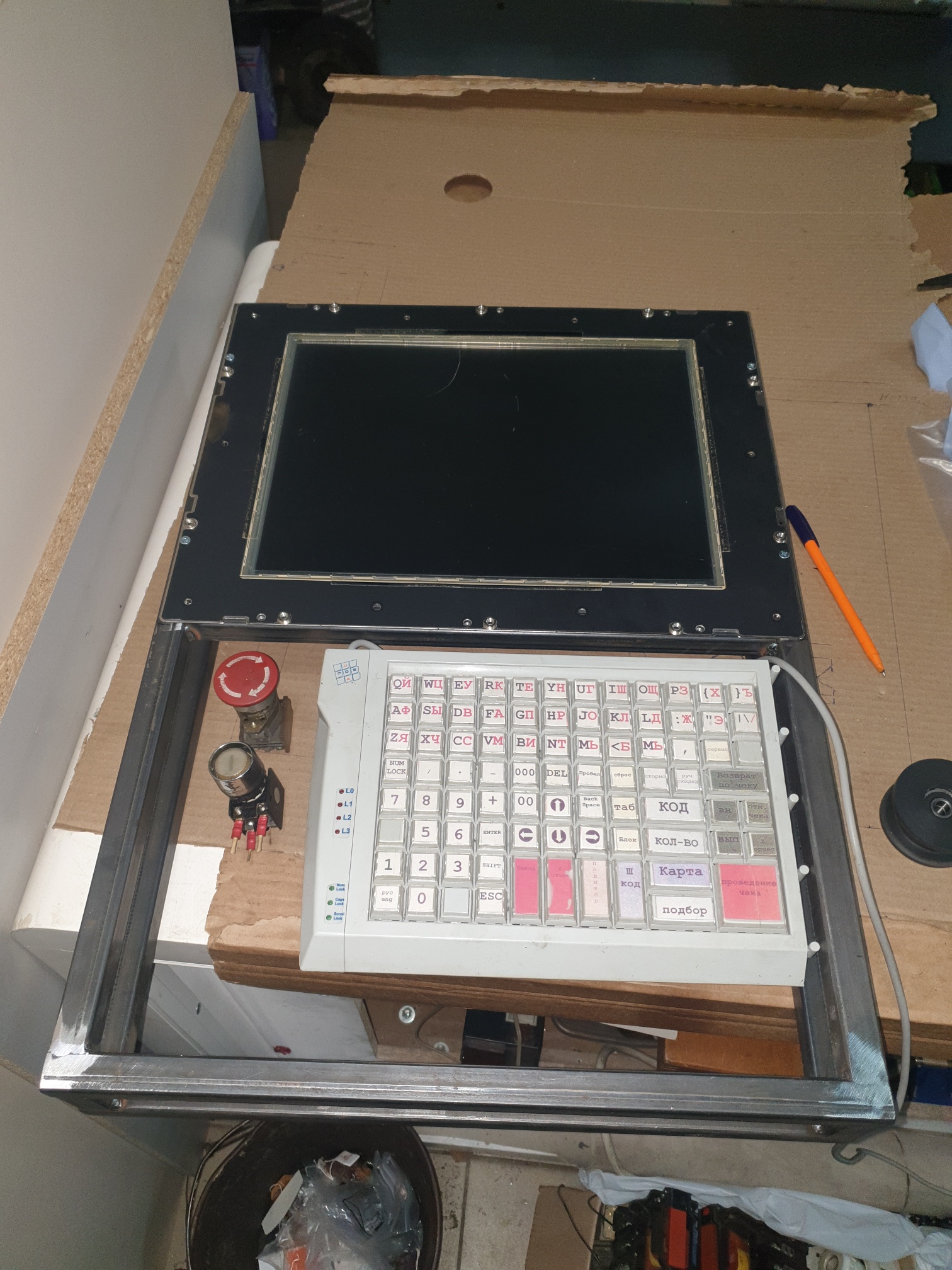

Далее начал делать стойку управления. Не хотел ее крепить стационарно так как будет неудобно ставить длинные детали и пользоваться задней бабкой. А у меня ремонтная мастерская и детали бывают разной длины.
За основу взята резистивная тач панель от древнего адвантека.
Сделал подвижную основу на корпус станка.
20221104_185606_resized.jpg (18759 просмотров) <a class='original' href='./download/file.php?id=205598&mode=view' target=_blank>Загрузить оригинал (937.38 КБ)</a>
20221104_185627_resized.jpg (18759 просмотров) <a class='original' href='./download/file.php?id=205599&mode=view' target=_blank>Загрузить оригинал (819.19 КБ)</a>
Далее сама конструкция стойки.
20221106_204706_resized.jpg (18759 просмотров) <a class='original' href='./download/file.php?id=205600&mode=view' target=_blank>Загрузить оригинал (945.12 КБ)</a>
В качестве клавиатуры использовал клаву от кассы:) в последствии когда определюсь с расположением клавиш, хочу отгравировать на алюминии требуемые надписи и сделать накладки клавиш из него.
Вот что в итоге вышло:
20221111_185028_resized_1.jpg (18759 просмотров) <a class='original' href='./download/file.php?id=205601&mode=view' target=_blank>Загрузить оригинал (857.05 КБ)</a>
20221111_185359_resized.jpg (18759 просмотров) <a class='original' href='./download/file.php?id=205602&mode=view' target=_blank>Загрузить оригинал (935.97 КБ)</a>
20221112_190933_resized.jpg (18759 просмотров) <a class='original' href='./download/file.php?id=205603&mode=view' target=_blank>Загрузить оригинал (797.83 КБ)</a>
Пока установил LCNC 2.8.4 и постараюсь разобраться в нем, а затем уже буду пробывать ставить PathPilot.
