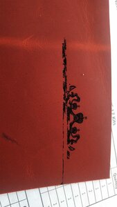

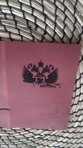

Добрый день! Заранее прошу простить, если пишу не в тот раздел, на вашем форуме я новичок :) Собственно проблема заключается в следующем. Китайский гравер vigotec vg-l7, приобретался с рук для работы по коже, но в какой-то момент я столкнулся с проблемой "подъедания", "смещения" и даже хаотичного движения лазерной головки по одной из осей. Неисправность плавающая, какой-либо закономерности выявить не получается, может без проблем сделать несколько изображений подряд, а может просто портить одну заготовку за одной. Что было сделано: прозвонил шлейфы от платы к двигателю, прошил устройство на последнюю прошивку с сайта производителя(что примечательно на сайте есть только прошивки, т.е. обратная связь с производителем невозможна), переустанавливал на рабочем ноутбуке идущее в комплекте ПО. Результат нулевой) Может быть кто-нибудь подскажет примерное направление куда копать, уверен что кто-то уже сталкивался с такой проблемой. Заранее благодарен!
WhatsApp Image 2022-04-11 at 09.46.27.jpeg (998 просмотров) <a class='original' href='./download/file.php?id=202819&mode=view' target=_blank>Загрузить оригинал (139.12 КБ)</a>
WhatsApp Image 2022-04-11 at 09.46.27 (1).jpeg (998 просмотров) <a class='original' href='./download/file.php?id=202820&mode=view' target=_blank>Загрузить оригинал (113.07 КБ)</a>

Пропуски шагов:
1. уменьшать скорость перемещения.
2. экранировать от помех.
3. проверить на перегрев каких-либо элементов.
Это не инструмент для работы, это игрушка (при чем очень бюджетная)...
