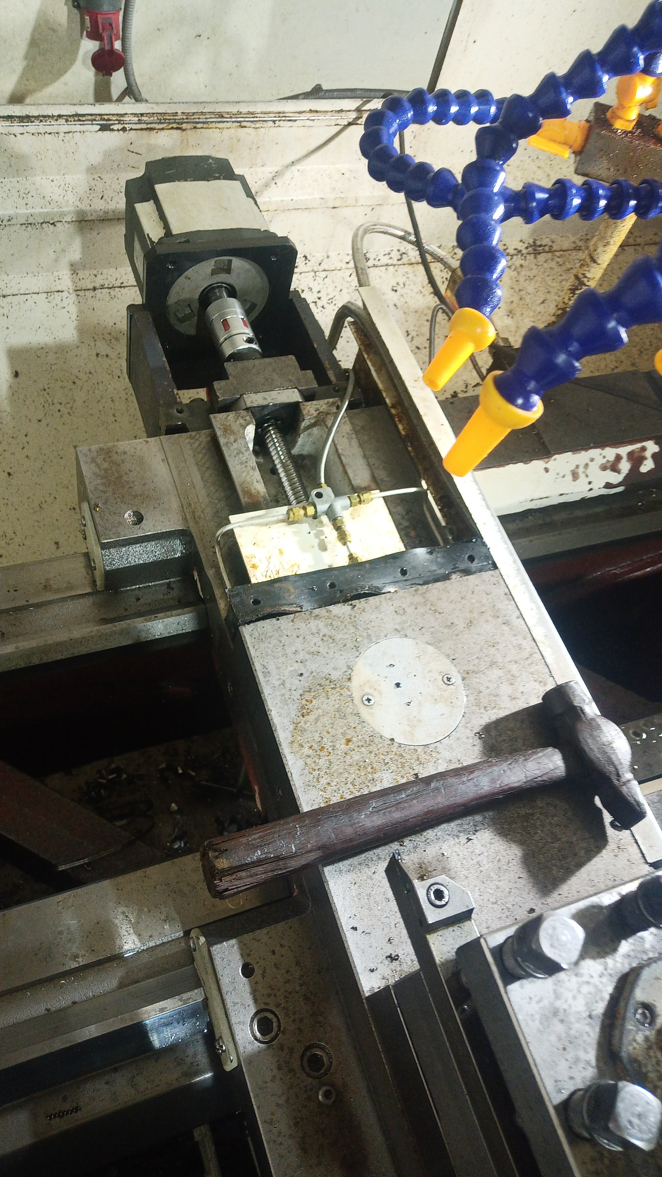

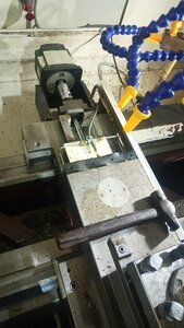

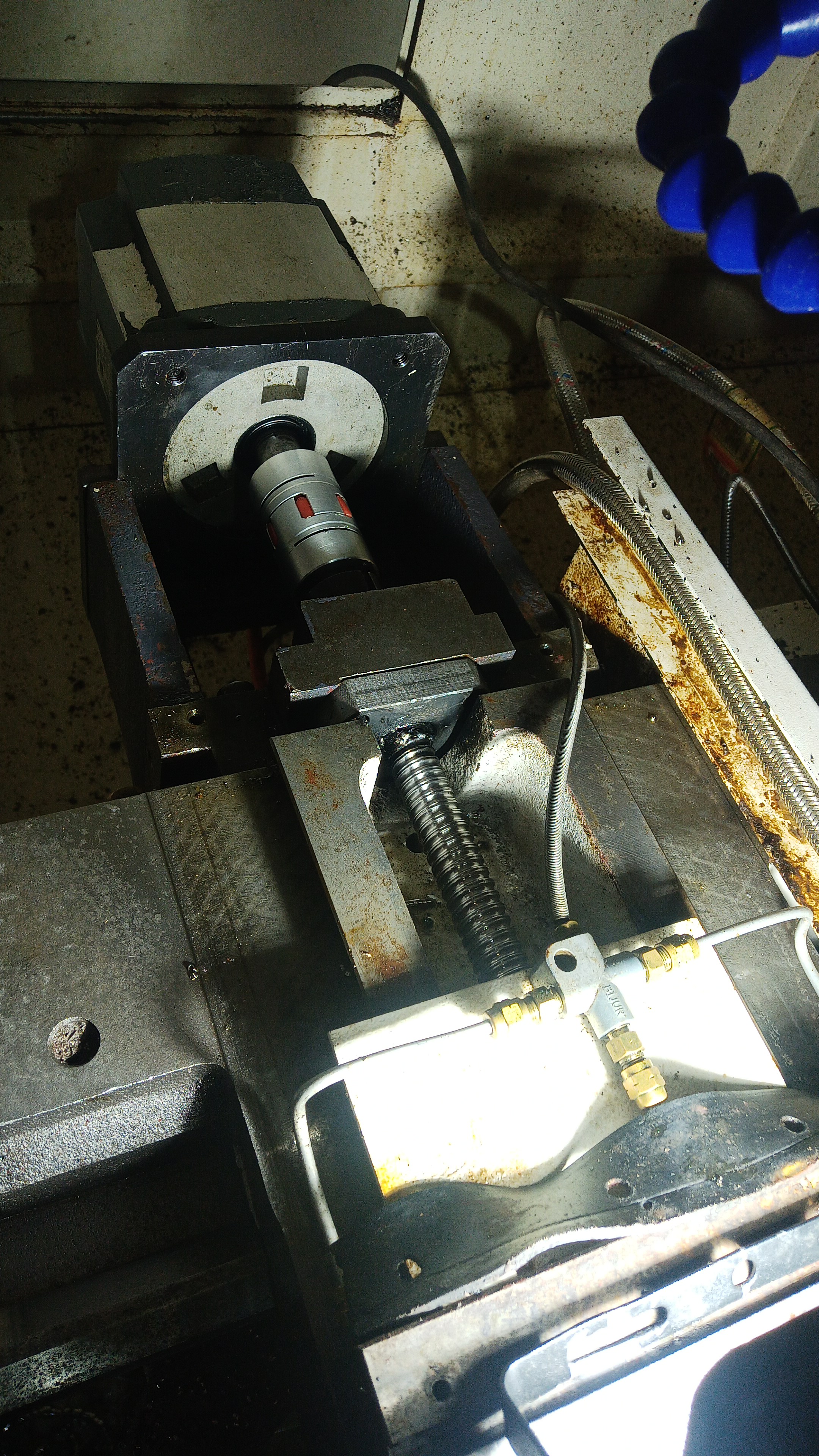

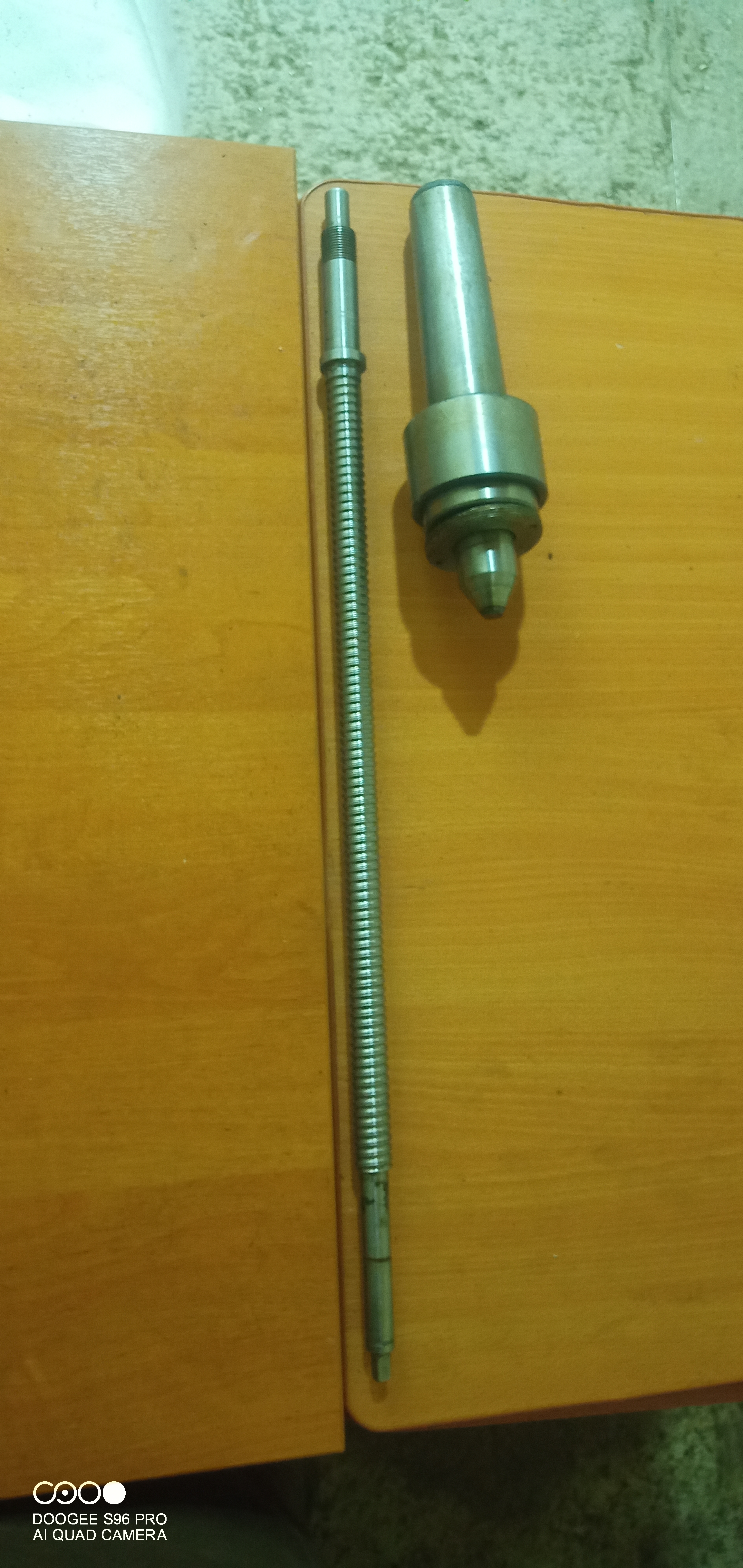

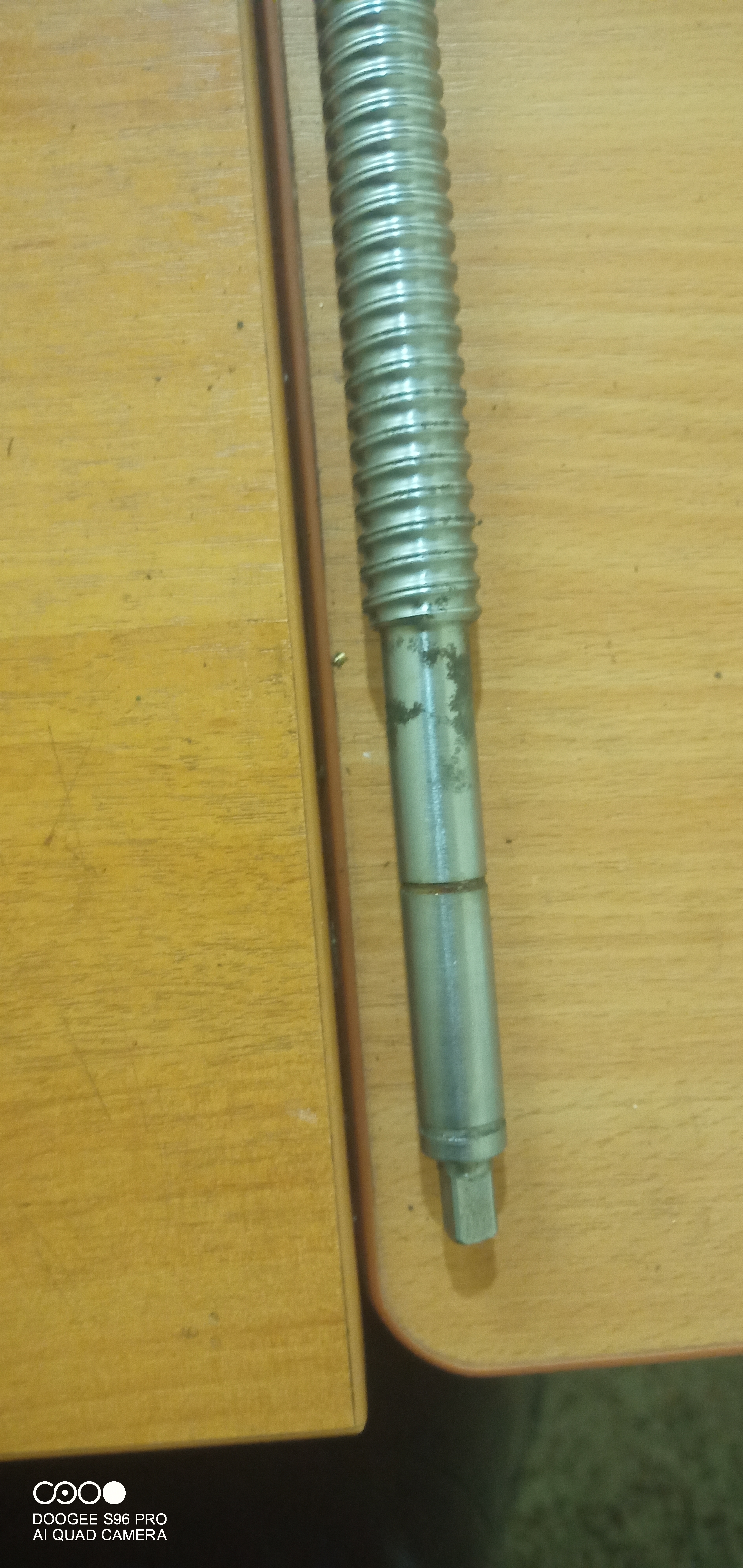

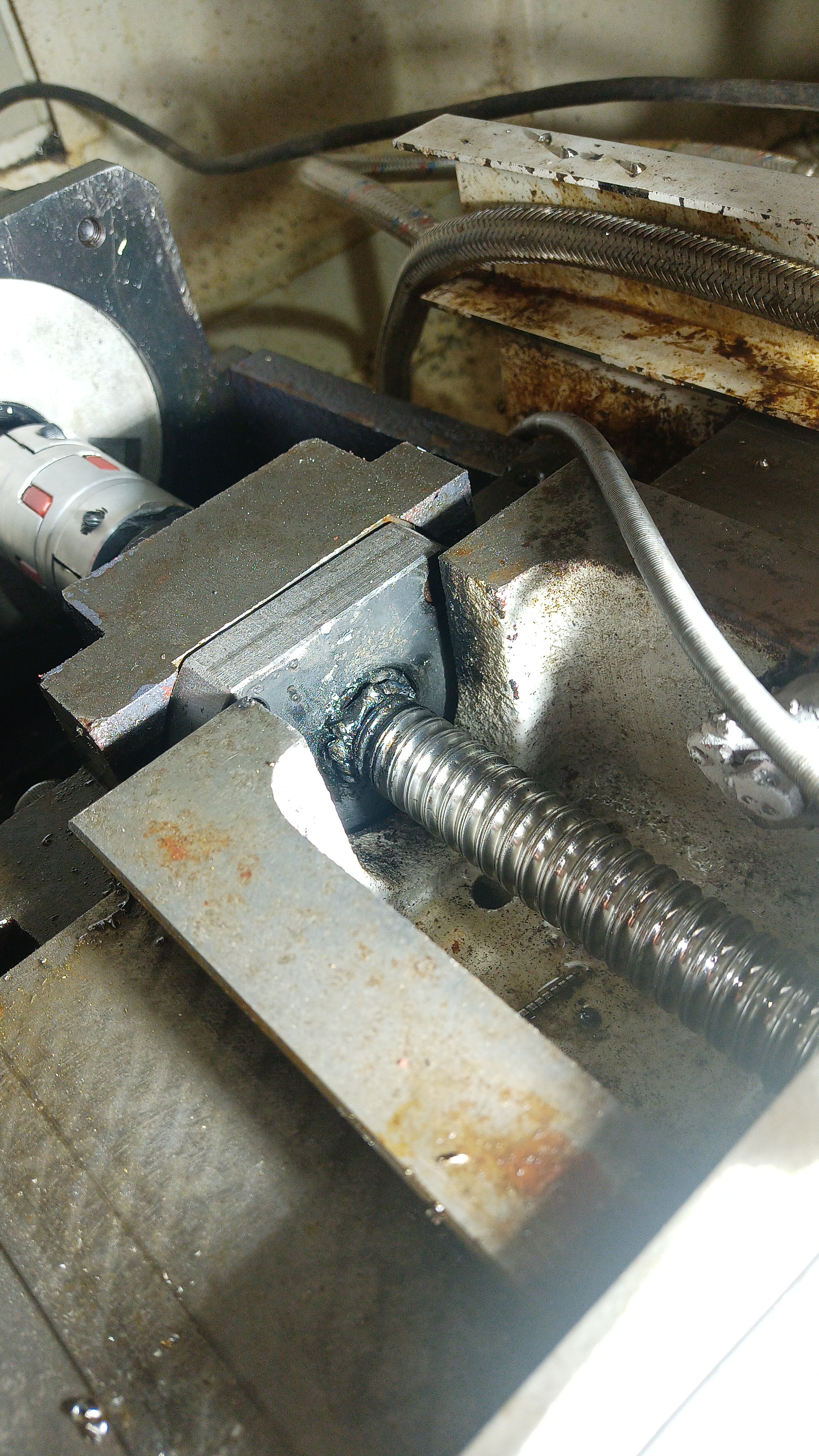

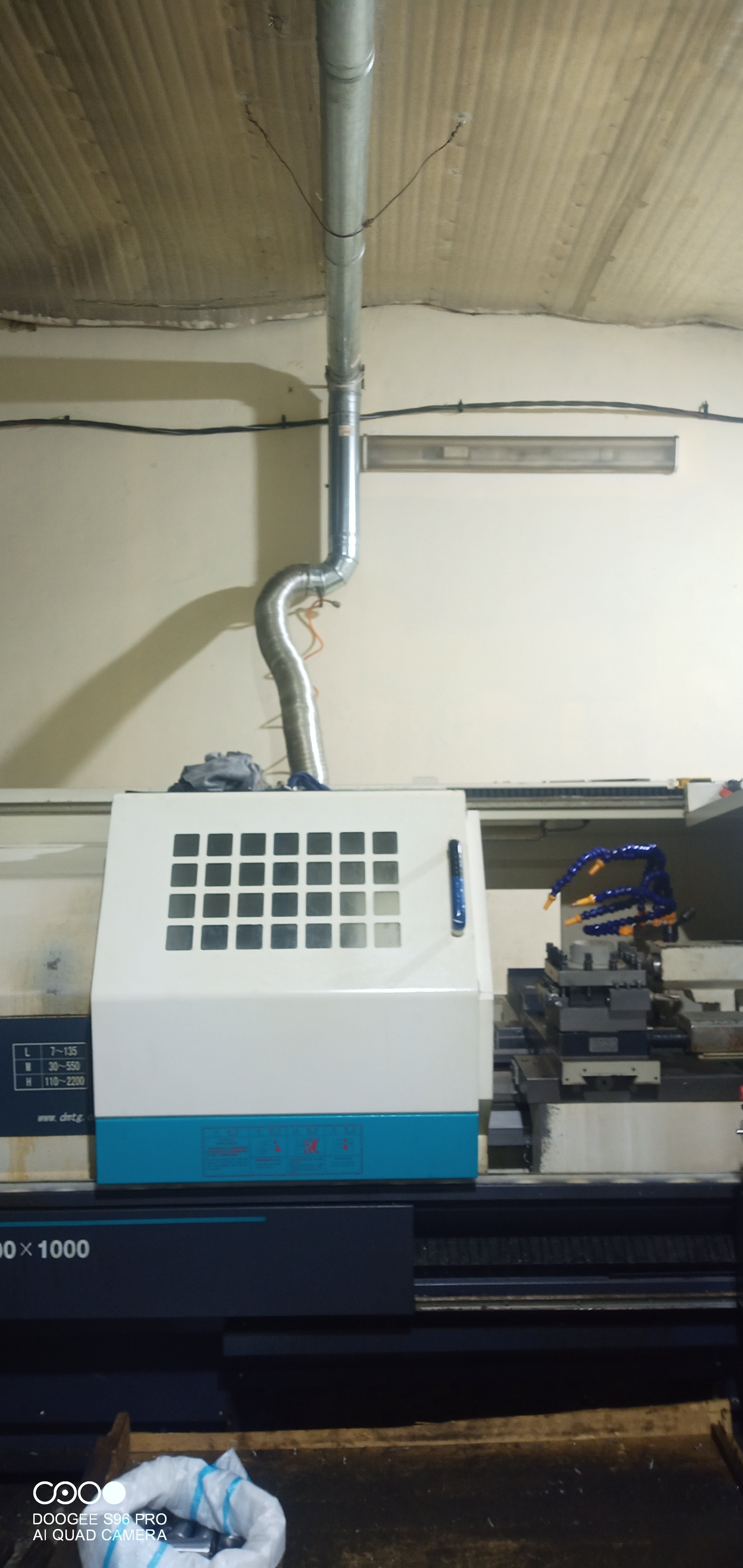

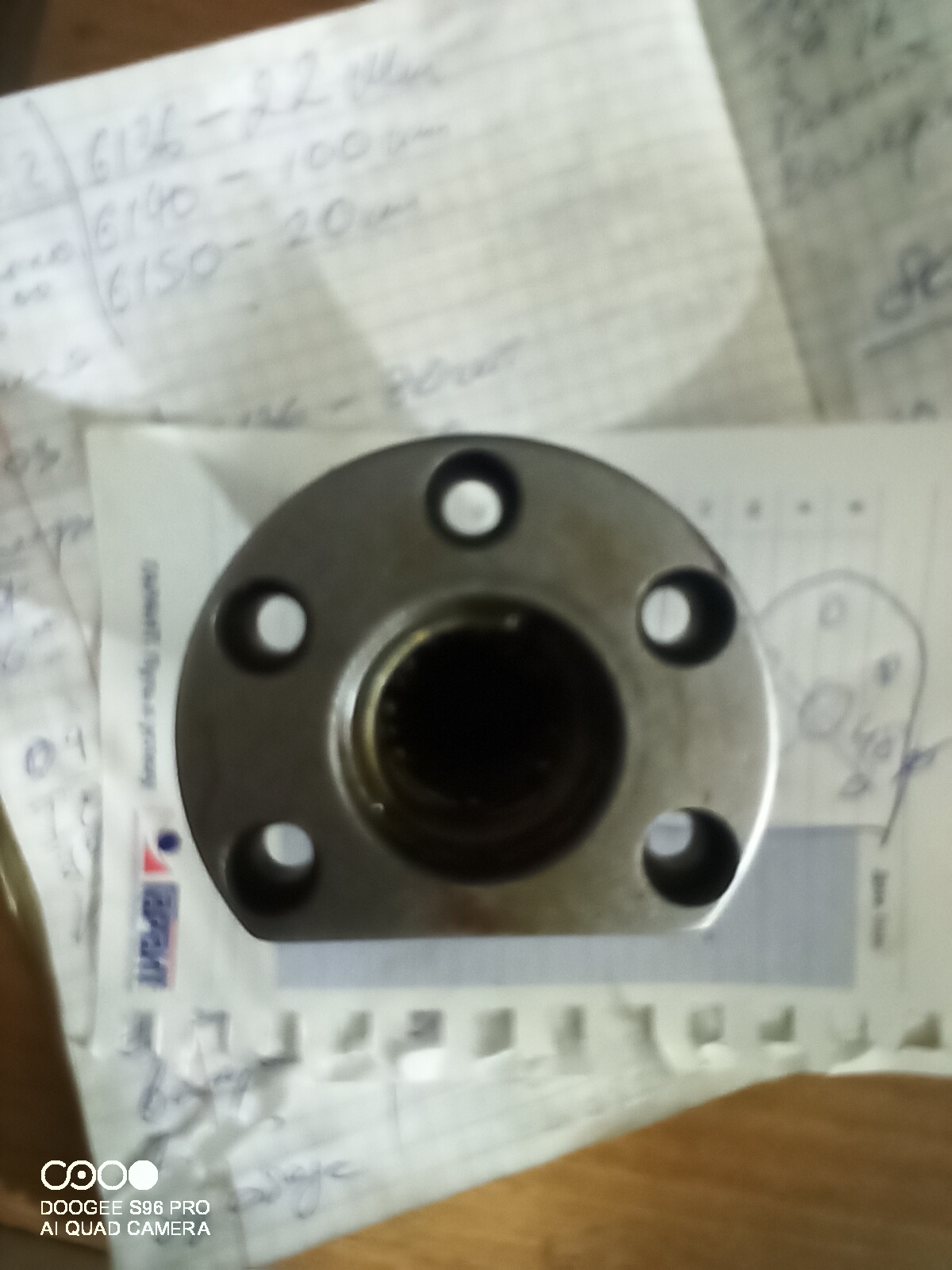

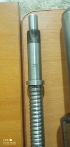

Доброго дня или ночи кому как, вопрос такой моюет а о подскажет. На данном станке ужп не первый раз рвет швп, причем на месте где на вал напресована втулка под подшипник, которая через муфту соединяет с двигателем. Винт сам 20 диаметра, ме посоветовали купить сразу винт фирмы hivin и гайку. Вот только моя кайаа по межцентровым отверстиям не совпадает ни с одной хивиновской мм то больше то меньше, а брать новую и в станке в посадочном рассвардюлить я переживаю чтоб соосность винта и мотора не ушла из за этого. Мож к т сталкивался что подскажет. Заранее благодарен, а да уточнение все действие по линии Х происходит ось отвечающая за размеры по диаметру а не линейному размеру

Hiwin так же порвет. Устраняй несоосность.

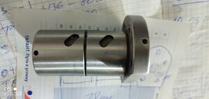

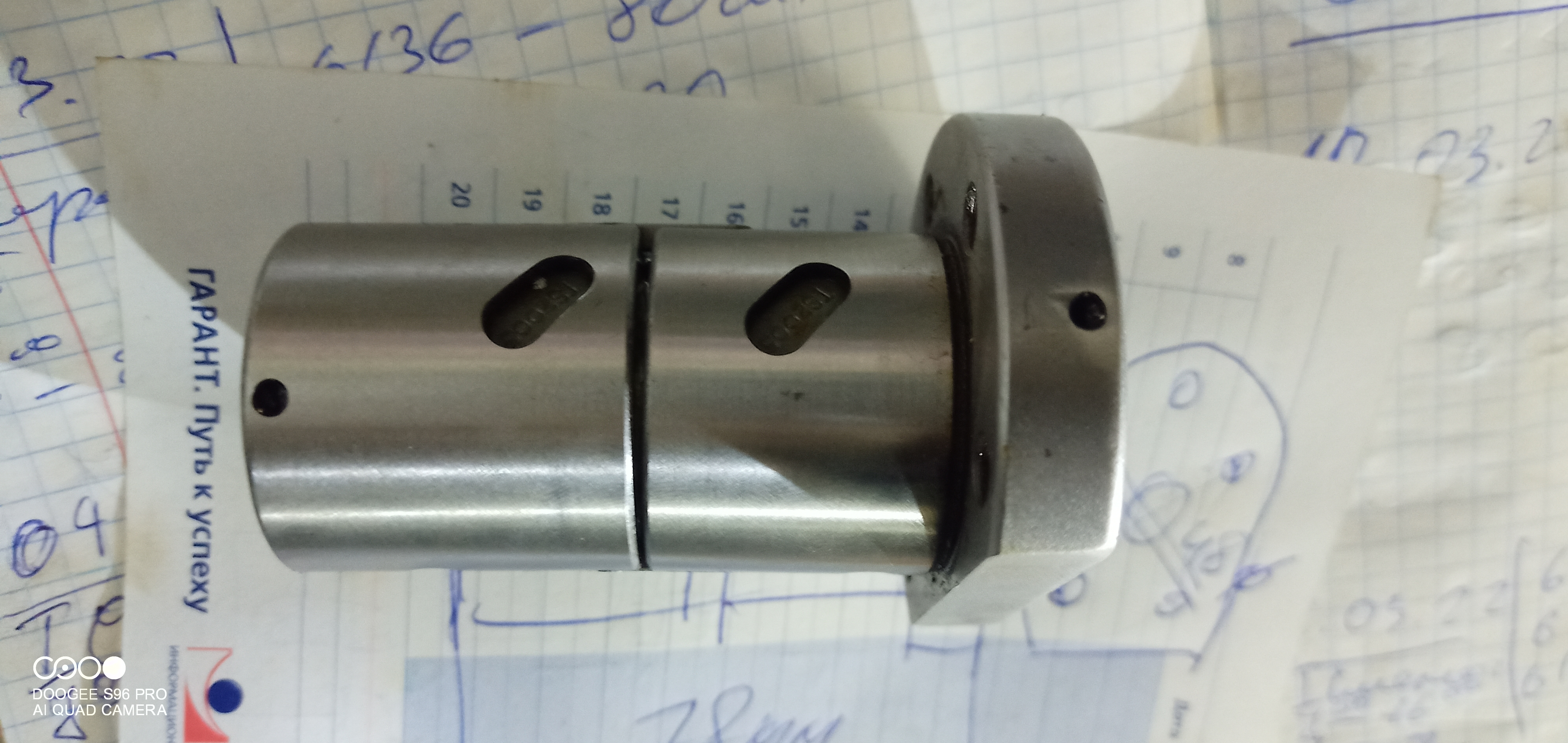

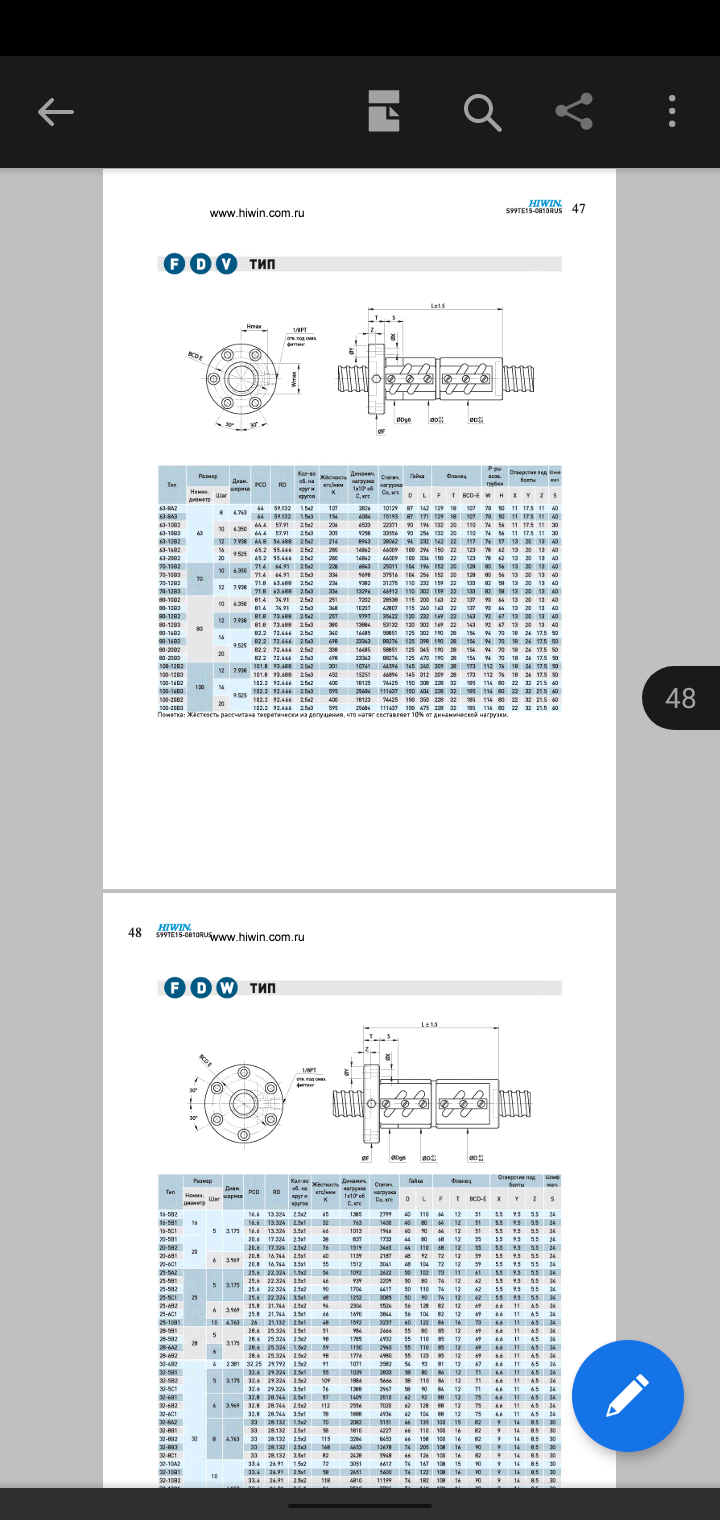

Несоосности нету, как сами продавцы говорят жто есть такой косяк и что мы с китая у них заказывали швп прожило полгода а то и меньше. Вопрос за hivin ток в том как его правильную гайку взять. Их там ао каталогу посмотрел как минимум два вида подходит но по межцертровым ни одна

Похожаие на мою только эти два

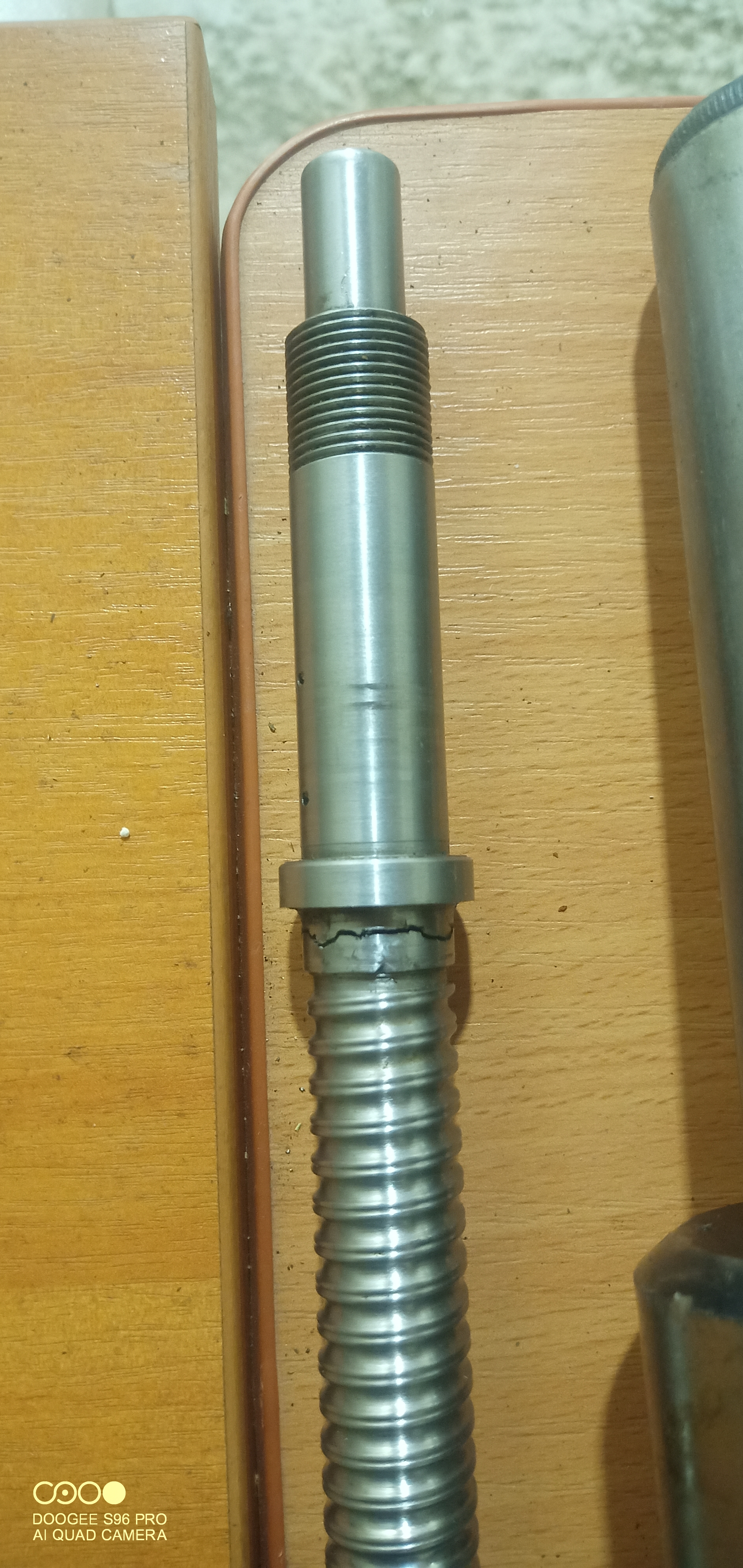

А вот этот хвостовик, где трещина, не приварен ли к винту?

судя по диаметру хвостовика и упорного фланца вероятно так и есть , Проблему думаеццо надо решать кардинально модернизацией опорного узла швп .........

Вот именно на фото где отдельно вал видно что винт и упорнная втулка, эта часть она напресована по идее на проточеный вал, загужонена и проварена но китайцы на самом валу проточили намного меньше чем отверстие втулки было то есть все с лювтами загужоеили и проварили, а при работе даже не сверх мощей а нормаььной если я точу либо трапецию винты либо отрезным на шкивах делаю канавки под ремень, швп живет недолго. И да на том валу что в станке стоит сварка уже просто третий раз его воскрешаю хоть так, без сьема чтоб соосность не потерять, на 3 месяца прошлой сварки хватило.

Еслм бы я такой швп мог выточить сам проблем бы небыло, но вот и вопрос то не в винте а гвйке, по таблице у хивина межцентровое крепежных отверстий если для примера стоит 47мм либо 44, а у меня 46 на заводской гайке, вся проблема из за этого и вторая не пойму даже из тех двух фото гаек хивин, какую мне брать

Drap8961 писал(а): ↑11 апр 2022, 13:36 Еслм бы я такой швп мог выточить сам проблем бы небыло, но вот и вопрос то не в винте а гвйке, по таблице у хивина межцентровое крепежных отверстий если для примера стоит 47мм либо 44, а у меня 46 на заводской гайке, вся проблема из за этого и вторая не пойму даже из тех двух фото гаек хивин, какую мне брать
повернуть гайку и сделать новые отверстия?
Уже думал над этим но там есть маслянный канал и сним тогда оеморой получается
