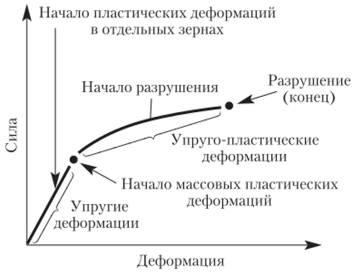

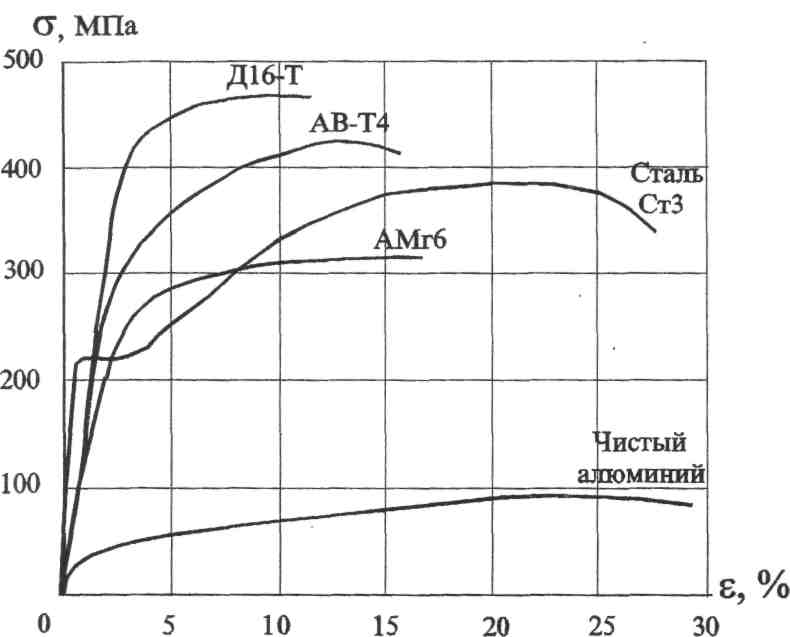

hmnijp
Сообщения: 1553
Репутация: 542
Откуда: Ульяновск
Re: Можно ли подобрать наш аналог сплава CERTAL?
Сообщение hmnijp »
Rus_Lan писал(а): ↑ Мне предложили АМг6 но меня смущает пластичность материала , судя по описанию.
Вы собираетесь на него такую нагрузку оказывать, что будет влиять пластичность? (это уже процесс разрушения)
Выше правильно посоветовали - берите абсолютно любой сплав, который удобно обрабатывать. Амг6 приемлемо обрабатывается, но 7075 например лучше.
По жесткости они все будут одинаковые - у всех сплавов алюминия модуль юнга, который выражается тангенсом угла наклона начала диаграммы, +- одинаковый.
