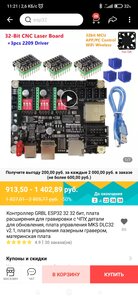

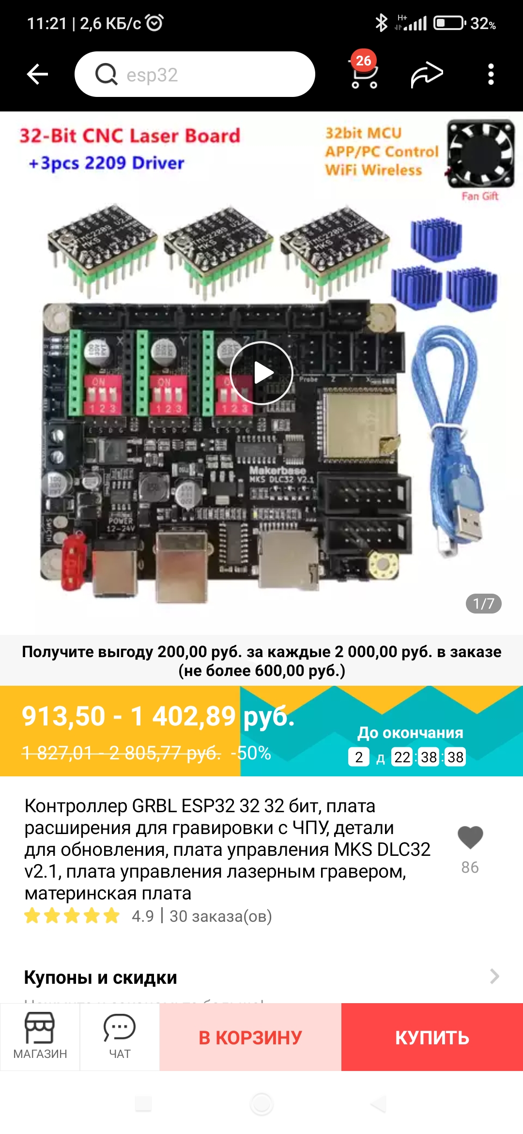

Тоже планирую свою плату поменять от станка тт-5.5 , которая подвисает во время прохождения многочисленных поворотов и изгибов на что то вроде МКС 32б с наличием пинов под концевики и съёмными драйверами шаговых движков , в чем их кстати разница и что в целом можете сказать про этот контроллер ?
