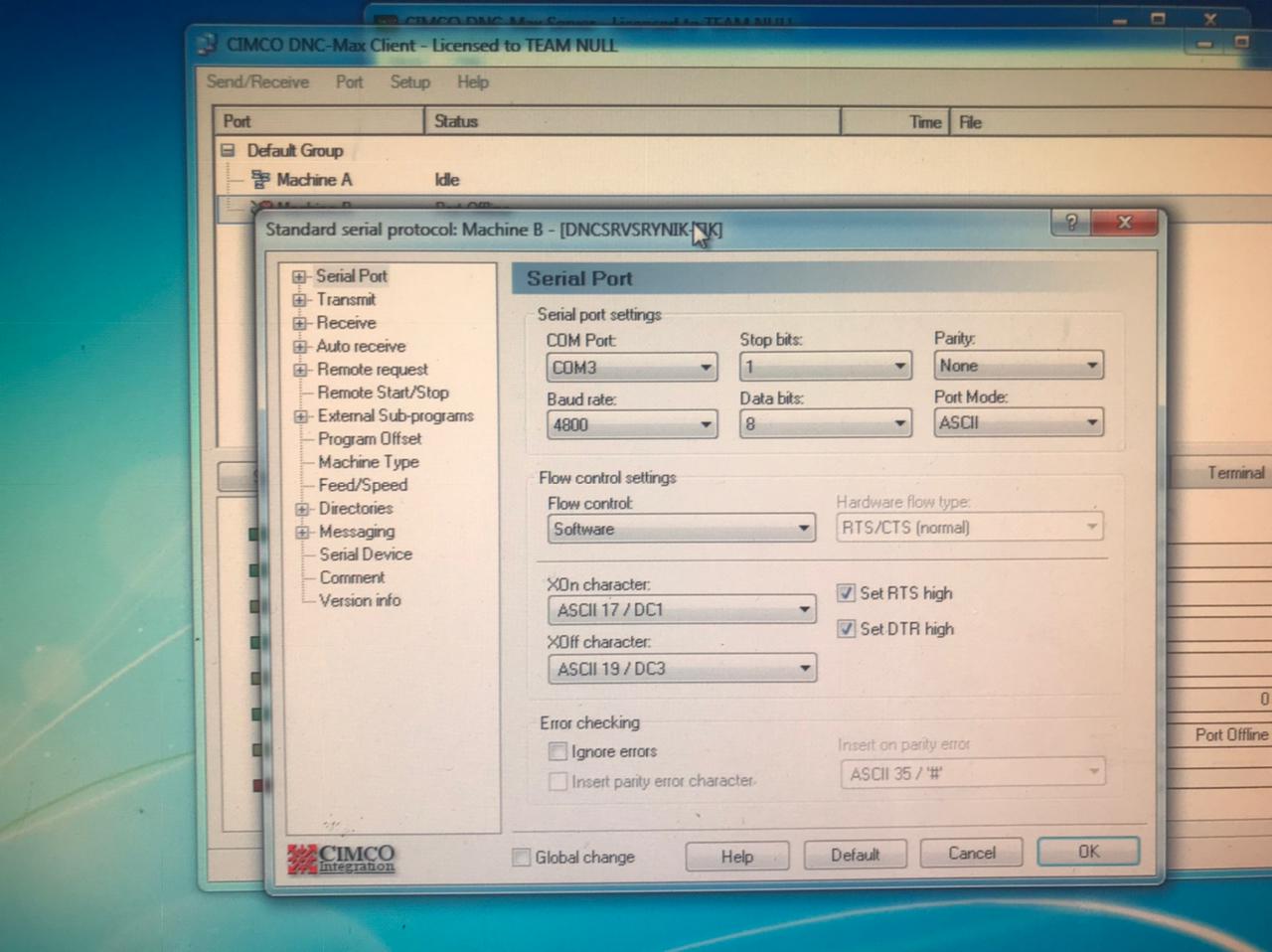

Всем привет. Столкнулся с проблемой подключения ПК программы CIMCO к станку MAHO MH 800C. Станок видет ПК, и наоборот. Фото листа программы с неверной кодировкой (сгрузил программу со станка) и фото настройки программы cimco. Куда лезть по настройке в cimko? Какие параметры и где менять для правильной кодировки УП?

Попробуй для начала стобитс на 2 поменять,
может поможет.

vitzin писал(а): ↑ Попробуй для начала стобитс на 2 поменять,
может поможет.
https://de.industryarena.com/forum/date ... 77669.html
В программе и на самом станке в параметрах пробовали стопбитс и там и там одинаковые 1:1 и 2:2 не помогает
А сейчас вылетела вот какая ошибка https://youtu.be/2hnMLlObYgg
Ошибка “Reception error (reception contained no program name)” при передачи информации УП со станка на ПК в программу CIMCO.
Ещё что видно в программе где 2 порта Machine А и Machine В. Вот порт machine B со значком “zzz”, не должен ли он гореть, предположим, зелёной галочкой?
