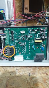

Доброго время всем! Мужики, нужна ваша помощь. Сегодня во время исполнения программы шпиндель перестал вращаться, причем по осям станок работал нормально, благо во время остановил процесс. Перезапуск не помог. В программе кнопка при включении загорается но шпиндель не реагирует. Прозвонил кабель от шп. до платы - звенят все провода, а дальше не знаю... Станок AMAN Usb, программа Planet. Что делать, как это личить ? Станок не старый.
Re: Шпиндель больше не вращается
Попытаться запустить шпиндель с панели ПЧ.
Если "живой", то искать причину не поступления команды, сигнала на ПЧ.

Шпиндель не проверил еще, но вот с утра обнаружил, что на шпиндель с этих клем нет питания. Кнопка в программе включена. (9136 просмотров) <a class='original' href='./download/file.php?id=202403&mode=view' target=_blank>Загрузить оригинал (2.29 МБ)</a>

Вы бы нормально расписали состав станка...а вообще в центре платы между крепёжным винтом и электролитическим конденсатором идут рядком три странно выглядящих элемента.

Я понял, что по советам мастеров подчинить не получится, потому что я сам ничего не понимаю в этом. Сегодня нашел мастера в городе. Ремонт 1,5 тыс., сделал за час. Сказал какая-то деталь сгорела, которая подает питание на шпиндель. Как-то так. Пока работает. Всем спасибо за содействие.
