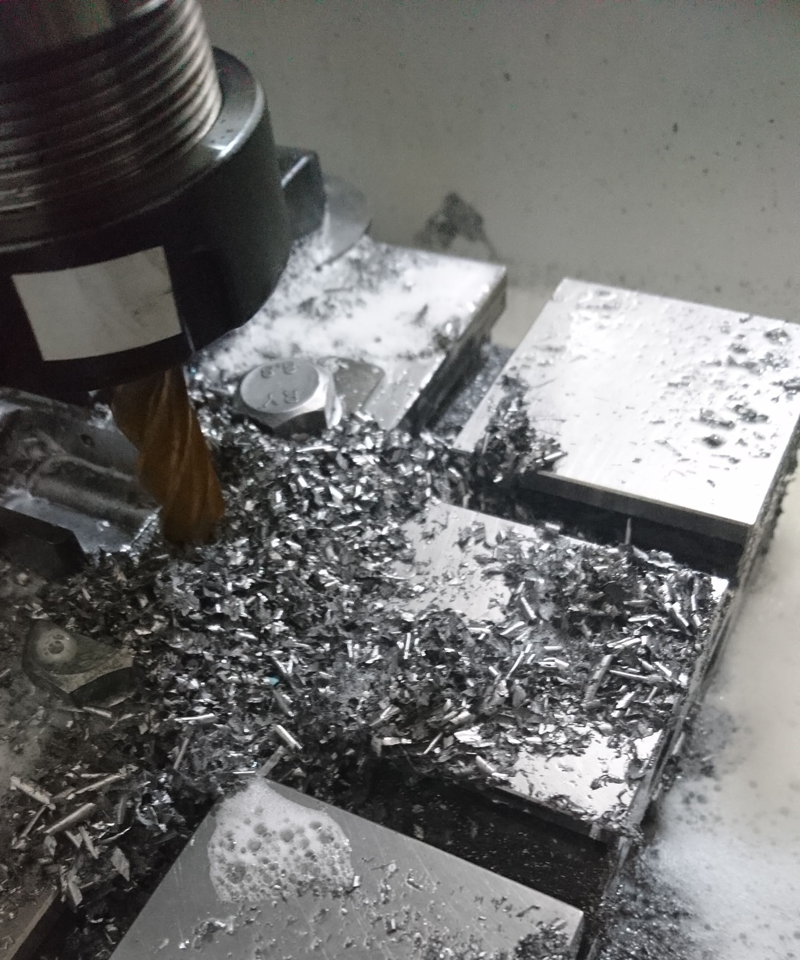

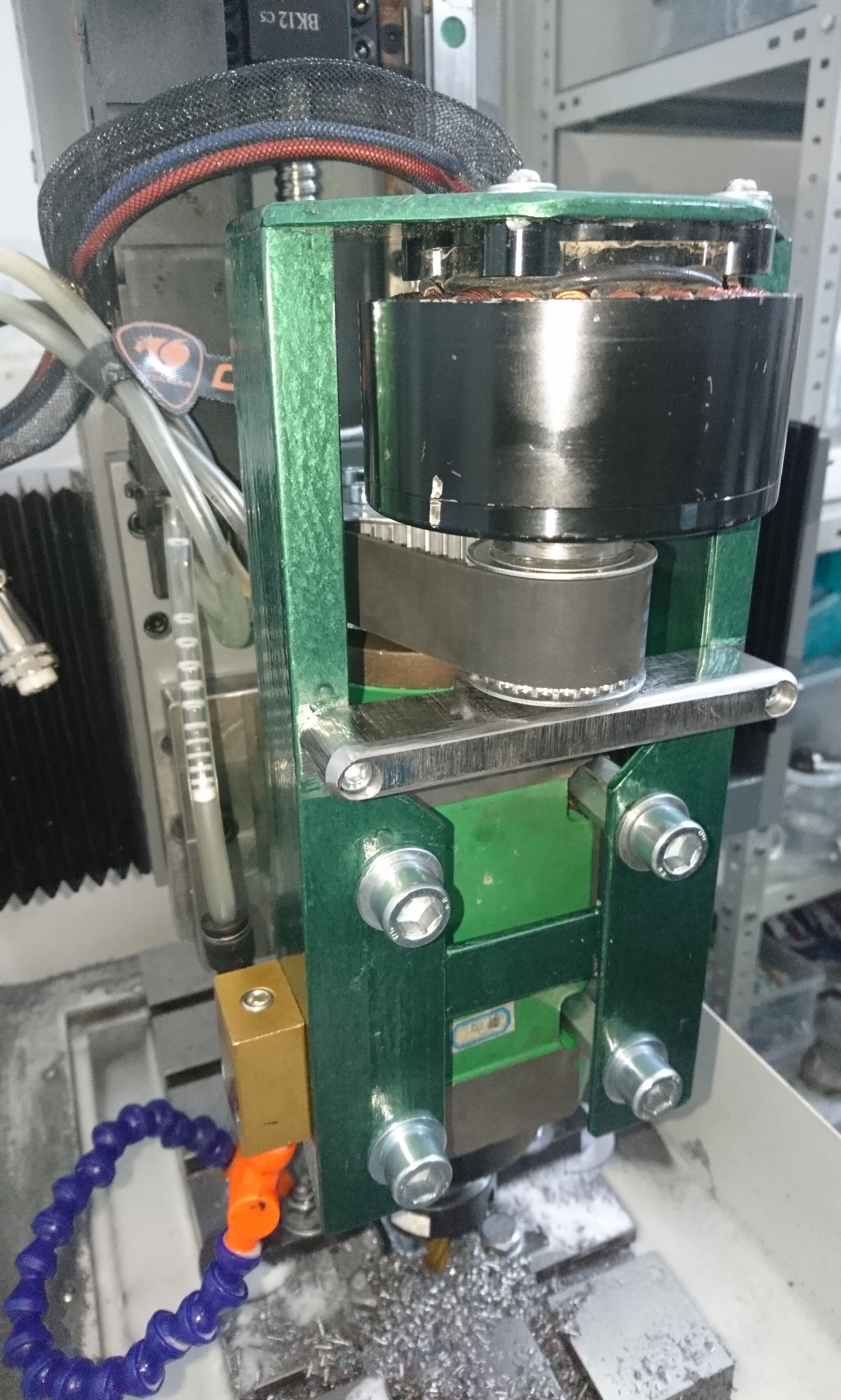

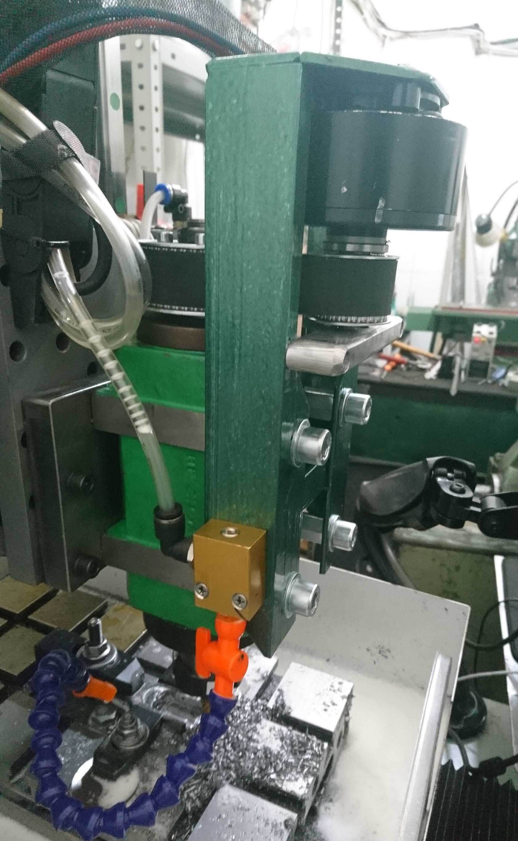

Добрый день!

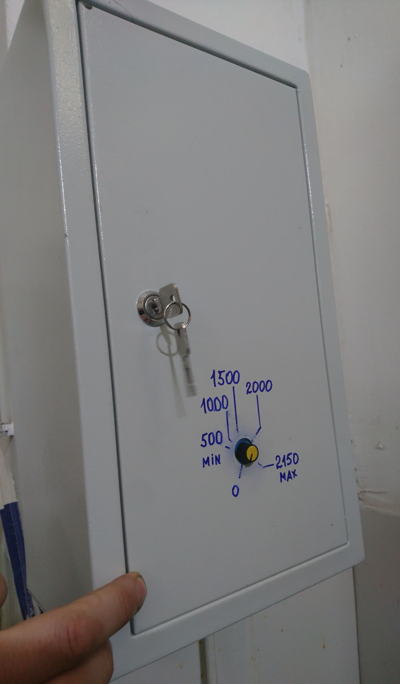

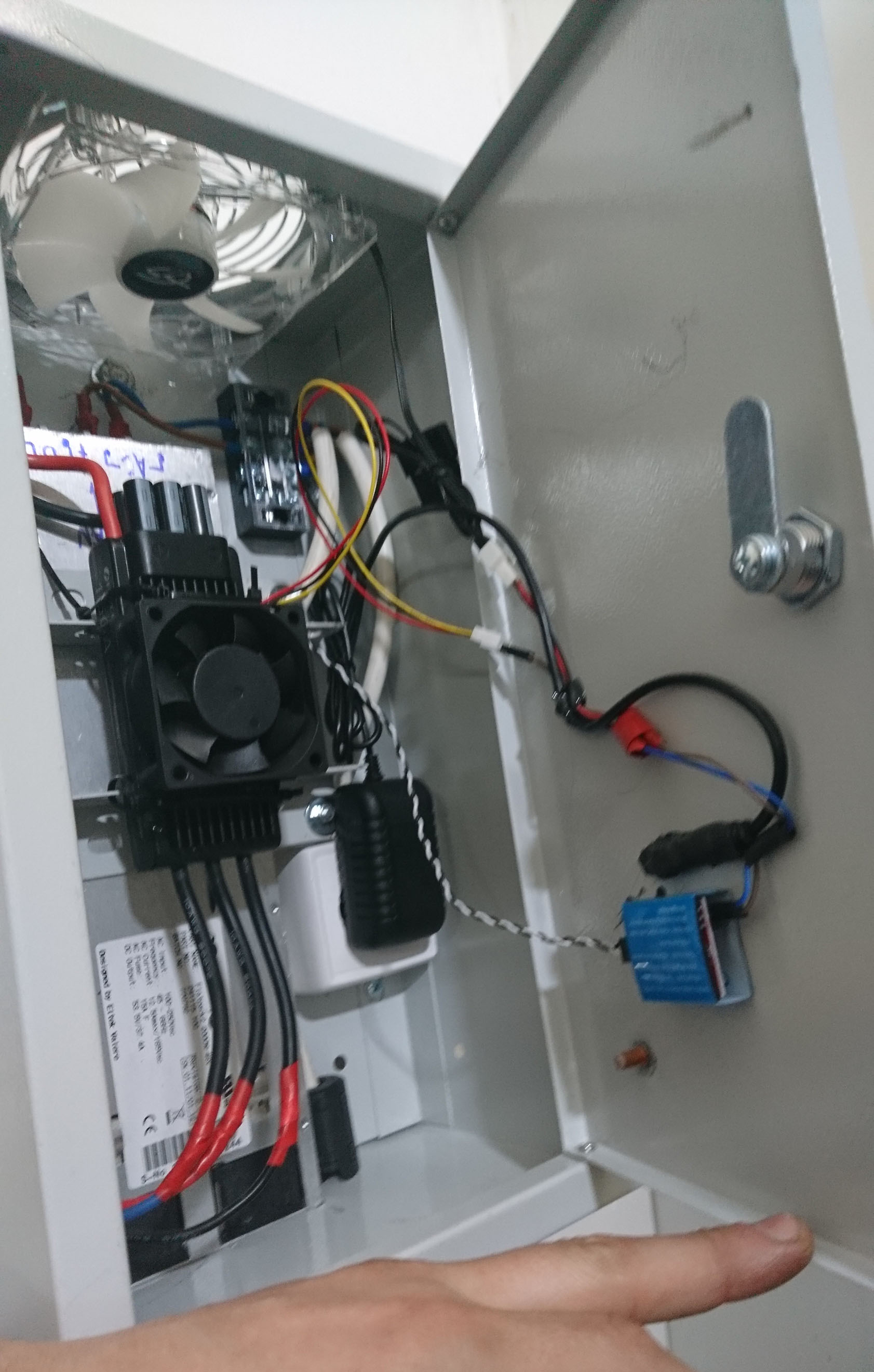

Сделал привод китайского тихоходного шпинделя от БК движка A20 от сельхозквадрика + flycolor ESC на 150 А. Питание от flatpack на 48 вольт. Управление пока от сервотестера.
И даже режет.
Но вот обороты падают до рывков при резке стали фрезой 12 мм на ~700 мин-1, а ток потребляемый не растёт, что удивляет. Не останавливается, греется мотор умеренно, визор показывает около +55С
Берет примерно 450 ватт из сети, и это всё. Холостые ватты - примерно 150.
Стружка хороша, такая же на ручном фрезере при схожих режимах.
Можно добавить оборотов ручкой, но это как-то не очень, при стопе/повороте фреза взвывает, ибо падение оборотов под нагрузкой до 40%.
Что делал:
Скачал мануал на контроллер с сайта http://en.flycolor.net/uploadfile/201710/0ce697a80a.pdf - по картинке и описанию на сайте это вот прям мой, но отличается меню, не запрограммировать как я думаю, правильный параметр - Cоnstant speed.
Меню всё мимо, не выставить плавный пуск, не задать скорость - бипы отличаются, пунктов меню первого уровня у меня 13, а в мануале - 12.
Подскажите, как сделать хорошо - навалить на мотор хотя бы киловатт. (по паспорту он аж 1.5, но я не жаден)
1. Помогите с мануалом на этот контроллер - продавец молчит как klein partizanen.
2. Может есть другой контроллер, чтоб на падали обороты?

Спасибо всем, кто прочитал и проявил заинтересованность, но постеснялся ответить.
Решилось контроллером, мануал битый, но со сдвигом на один пункт (вместо п.6 оказался по факту п.5 по звукам) удалось подобрать режим "Constant speed", после он стал держать обороты под нагрузкой и соответственно, потреблять больший ток и резать как надо.
Единственное "НО" - обороты должны быть больше (на глаз) 70% газа, что и написано в мануале. Меньше - не держит.
Это может быть неудобно - 30% узкая вилка, остаётся играть напряжением питания и считать, опираясь на KV двигателя - попадем или нет в 70%+ газа или шкивы сменные городить...
Так что вариант рабочий, берите регуль самолётно-вертолётный с режимом постоянных оборотов или контроллер от электромопеда с круизом например.
