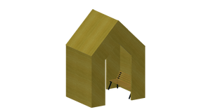

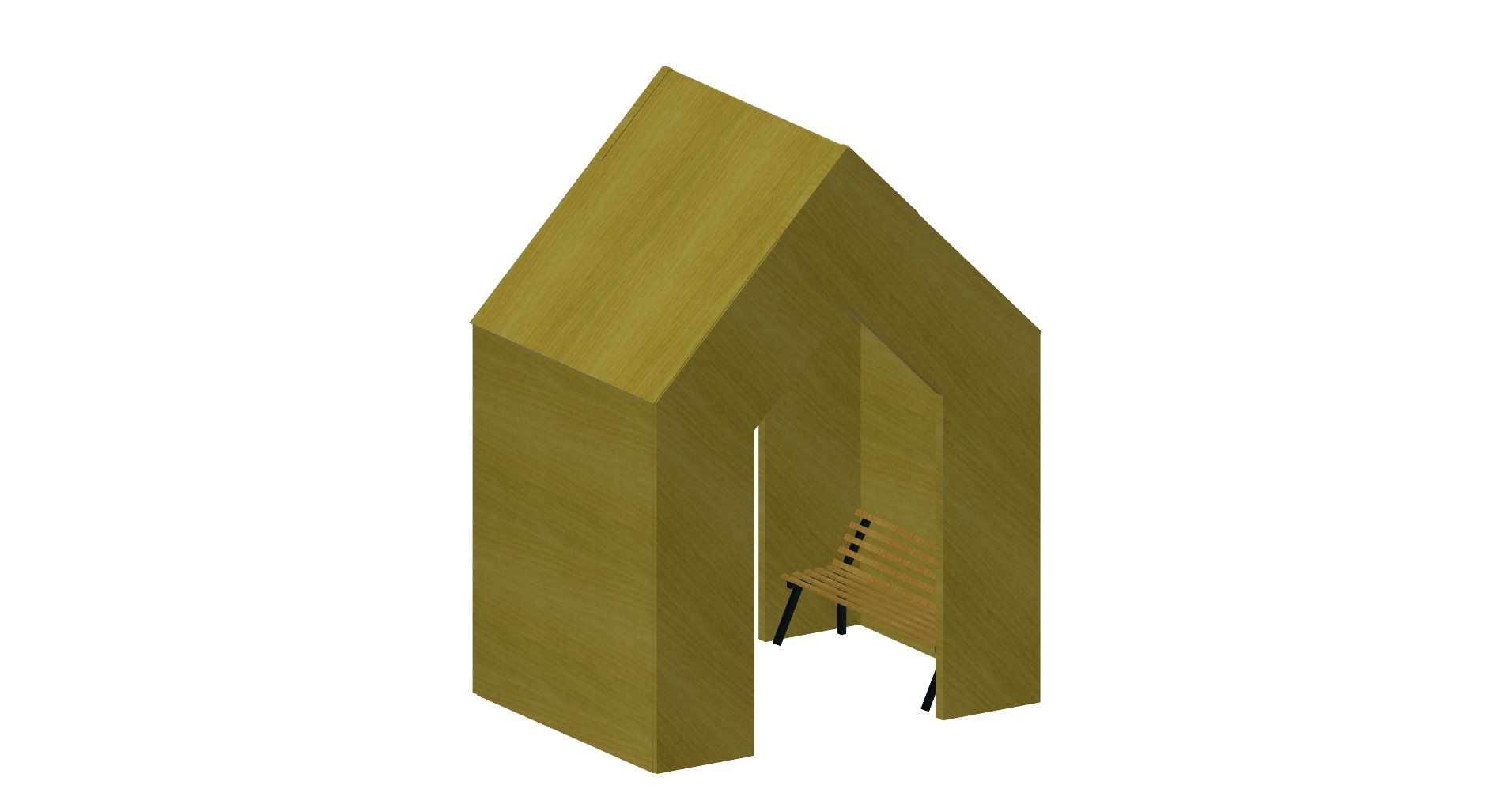

Посоветуйте по наподобие 123D Design чтоб было такое же простое имело конвертацию в стл так же импорт dfx.
123D Design вроде бы подходит но при наличие более 10 объектов в группе дико тупит при этом не процессор не видюха не грузятся
и оперативка всего на 30% занята.
Нужно что то для отрисовки эскизов наподобие этого.
222.png (6168 просмотров) <a class='original' href='./download/file.php?id=201964&mode=view' target=_blank>Загрузить оригинал (721.26 КБ)</a>
Но не настолько заумное как компас, солид и тд, онлайн версии не предлагать.
Нужно что то уже с готовыми примитивами у которых можно менять размеры с точностью до мм, цвет, текстуру и перемещать на нужное расстояние от нулевой точки координат сетки.
