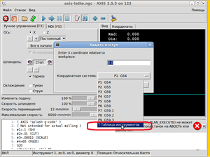

Если речь про привязку инструмента. То делается так:
Включил станок. Выгнал в НОМЕ (G53)
В MDI вбиваем с какого инструмента начнем привязку. G43M6H1T1
Подвели к торцу заготовки, торцанули. Жмем кнопку задать отступ, Z,G54=0
Проточили диаметр.Померили его штангелемекрометролинейкой. Жмем кнопку задать отступ, Х, ,G54=0
Так мы привязали первый инструмент
Далее идет привязка других инструментов. В MDI вбиваем G43M6H1T2. Так же касаемся, если нужно протачиваем, измеряем. Но в списке вместо G54. выбираем таблица инструментов.
так сделано в axis

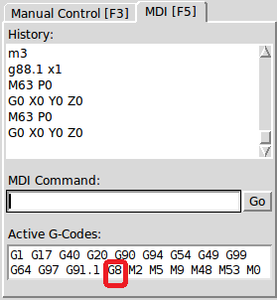

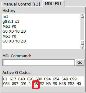

Все зависит какие Gcode у вас "включены". от этого зависит ваш станок будет работать в диаметрах или радиусах .
G7 - диаметр
G8 - радиус
http://linuxcnc.org/docs/2.6/html/gcode ... meter-Mode
Переходим на вкладку MDI (F5) и там показаны активные команды. Я работаю в диаметрах. Кому удобно в радиусах.
03.png (3756 просмотров) <a class='original' href='./download/file.php?id=201737&mode=view' target=_blank>Загрузить оригинал (16.33 КБ)</a>
