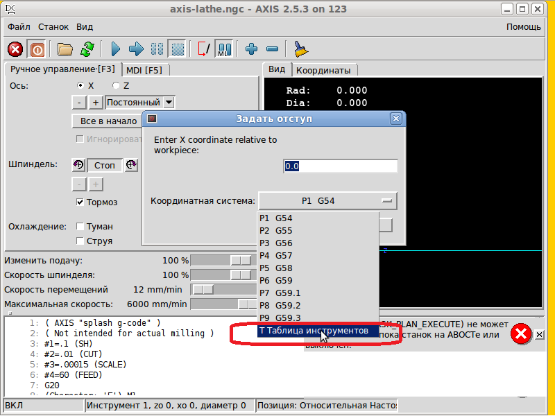

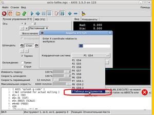

Если речь про привязку инструмента. То делается так:
Включил станок. Выгнал в НОМЕ (G53)
В MDI вбиваем с какого инструмента начнем привязку. G43M6H1T1
Подвели к торцу заготовки, торцанули. Жмем кнопку задать отступ, Z,G54=0
Проточили диаметр.Померили его штангелемекрометролинейкой. Жмем кнопку задать отступ, Х, ,G54=0
Так мы привязали первый инструмент
Далее идет привязка других инструментов. В MDI вбиваем G43M6H1T2. Так же касаемся, если нужно протачиваем, измеряем. Но в списке вместо G54. выбираем таблица инструментов.
так сделано в axis
01.png (4706 просмотров) <a class='original' href='./download/file.php?id=201734&mode=view' target=_blank>Загрузить оригинал (93.7 КБ)</a>
Когда все привязали можно проверить. В MDI вбиваем
G43M6H1T1
G0 Z10 X50
G0 Z200
G43M6H1T2
G0 Z10 X50
Инструменты должны приезжать в одну точку.

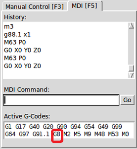

Бывает задачи когда нужно точить с разных диаметров. Например деталька ф50мм. Заказчик притащил заготовки ф52мм, а завтра ф60мм(не нашел на рынке нужного прутка).
Тогда в программе добавляем пару съемов с ф60мм. В включать и выключать часть кода можно кнопкой /.
Это наверно еще рановато осваивать. :)

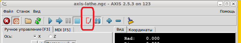

Верно что 0. А вот что вбивать диаметр или радису, это нужно посмотреть.
Все зависит какие Gcode у вас "включены". от этого зависит ваш станок будет работать в диаметрах или радиусах .
G7 - диаметр
G8 - радиус
http://linuxcnc.org/docs/2.6/html/gcode ... meter-Mode
Переходим на вкладку MDI (F5) и там показаны активные команды. Я работаю в диаметрах. Кому удобно в радиусах.
