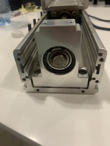

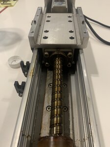

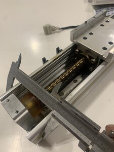

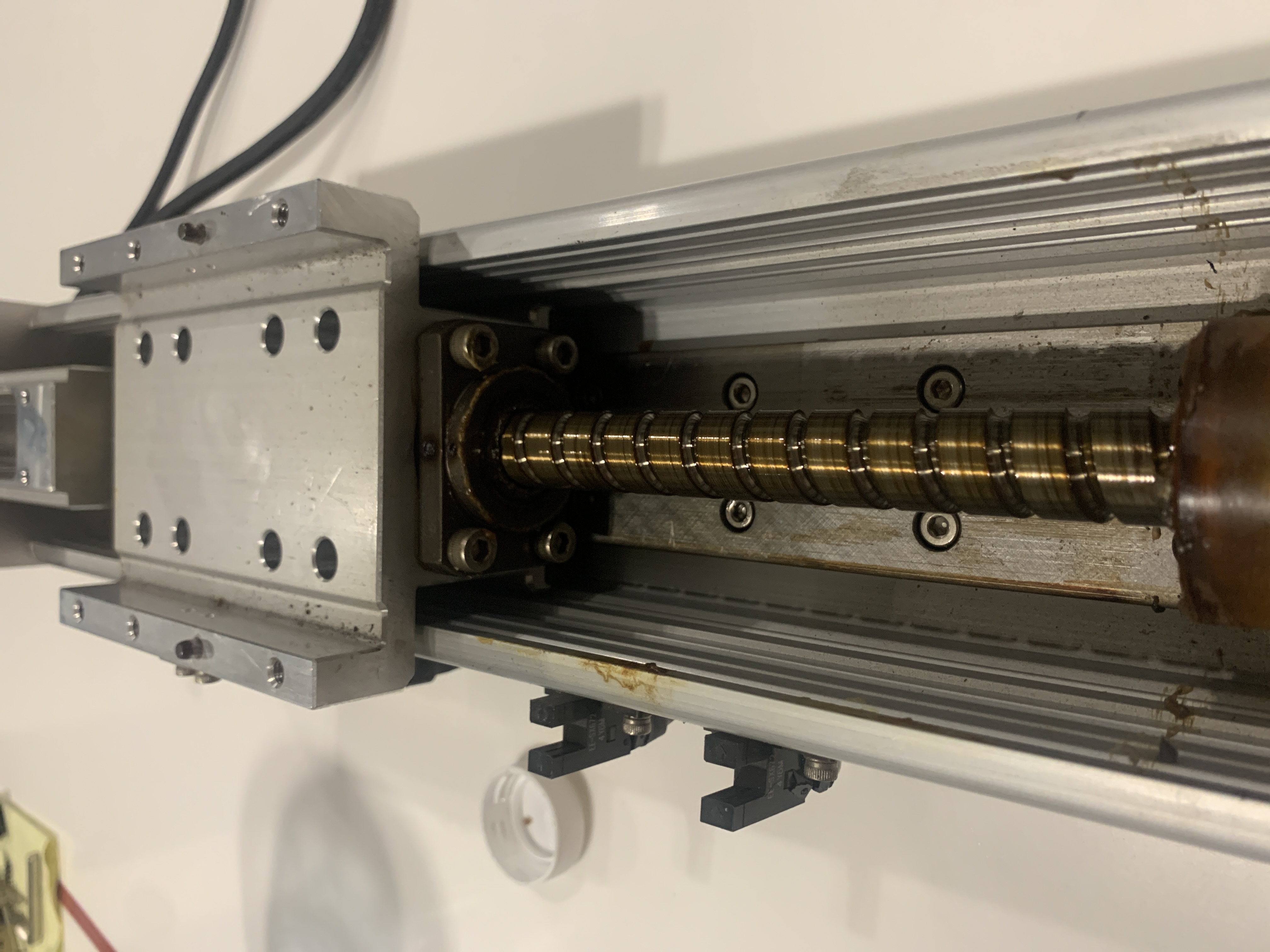

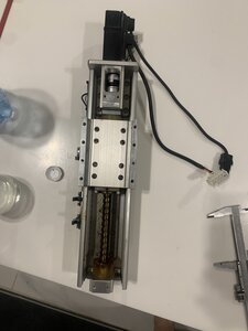

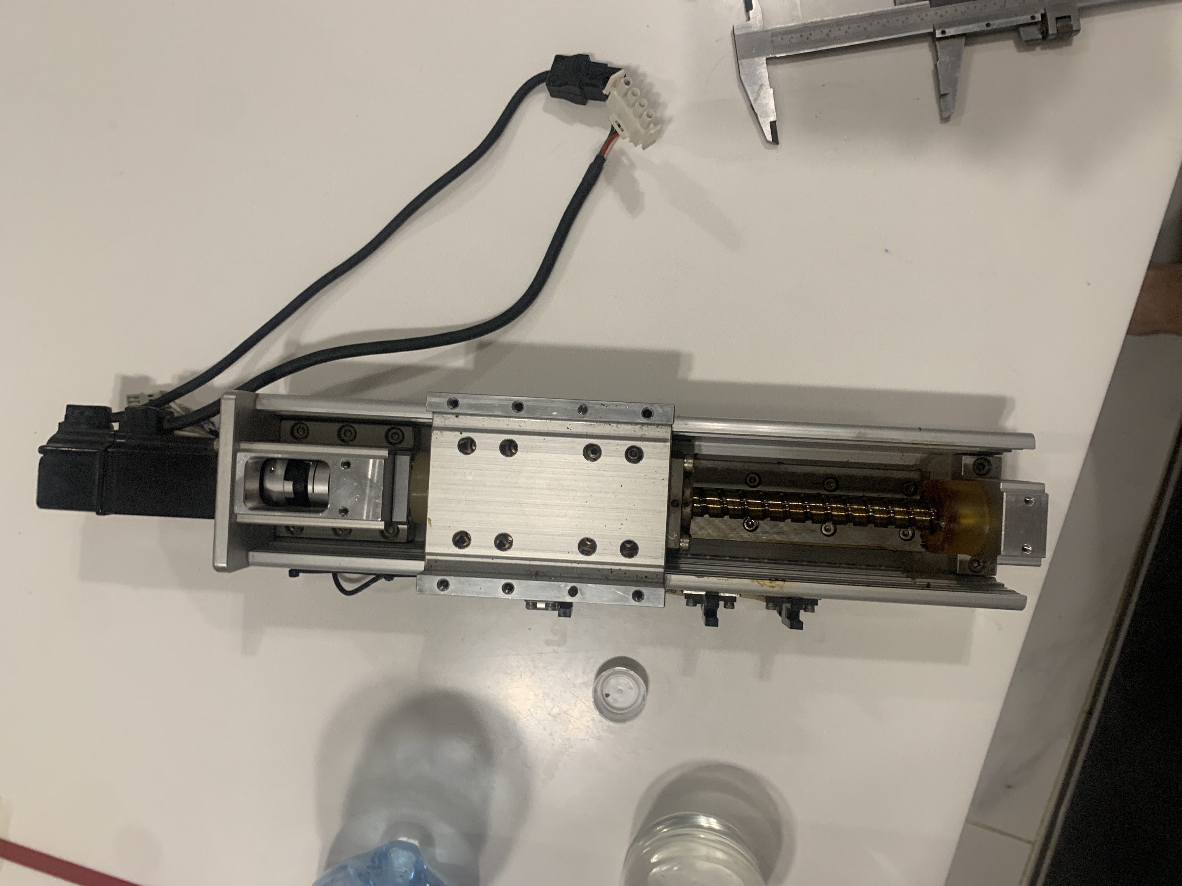

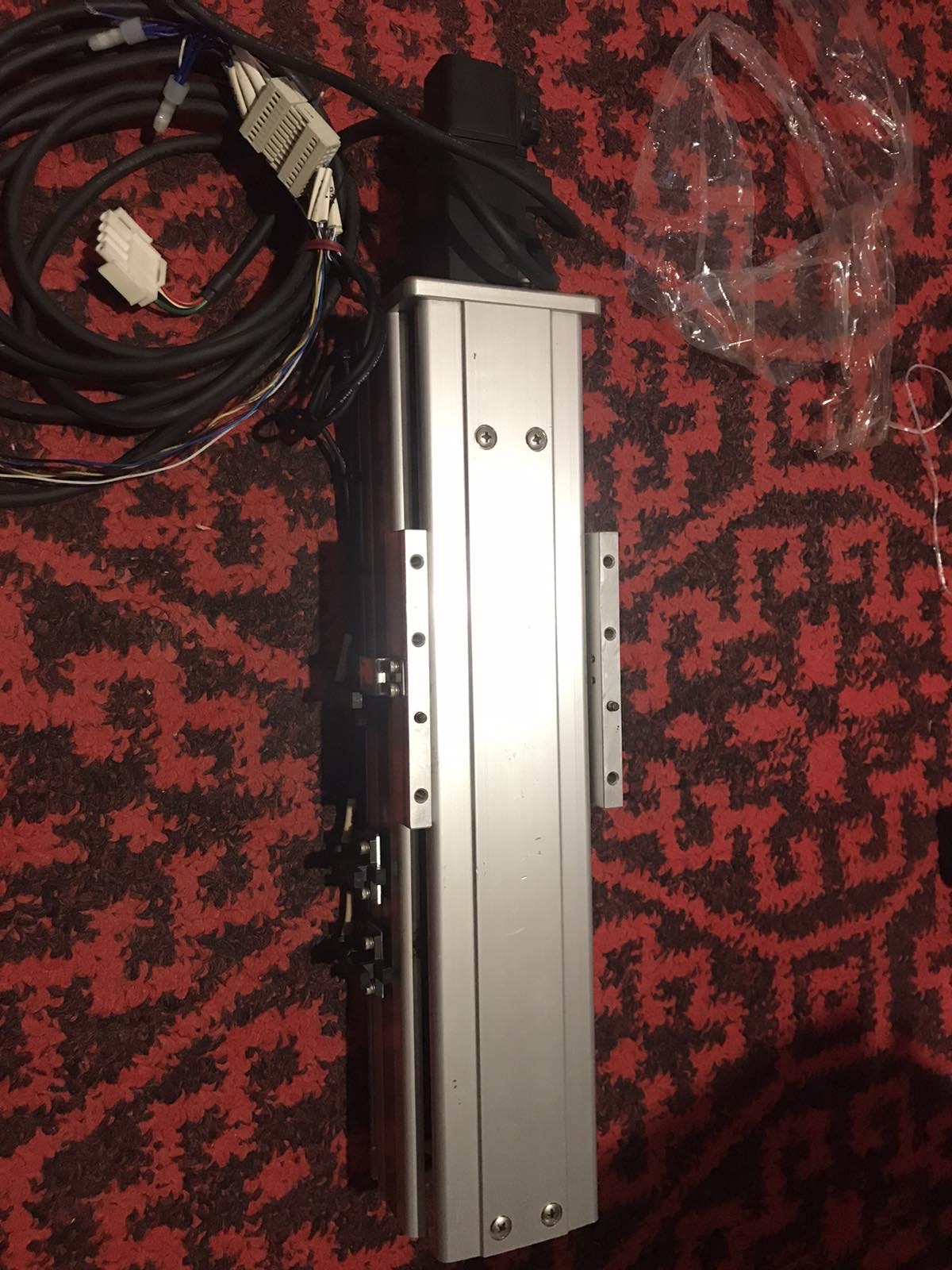

Доброй ночи уважаемые станкостроители, имею честь, умолять Вас, просветить невежду)))
Никогда не имел дело с станками и физику давно со школы забыл. Решил делать станок - описал его в теме про станок для доски 4м…
Так вот уже почутка скупаю всякий хлам, чтоб упростить себе работу… :

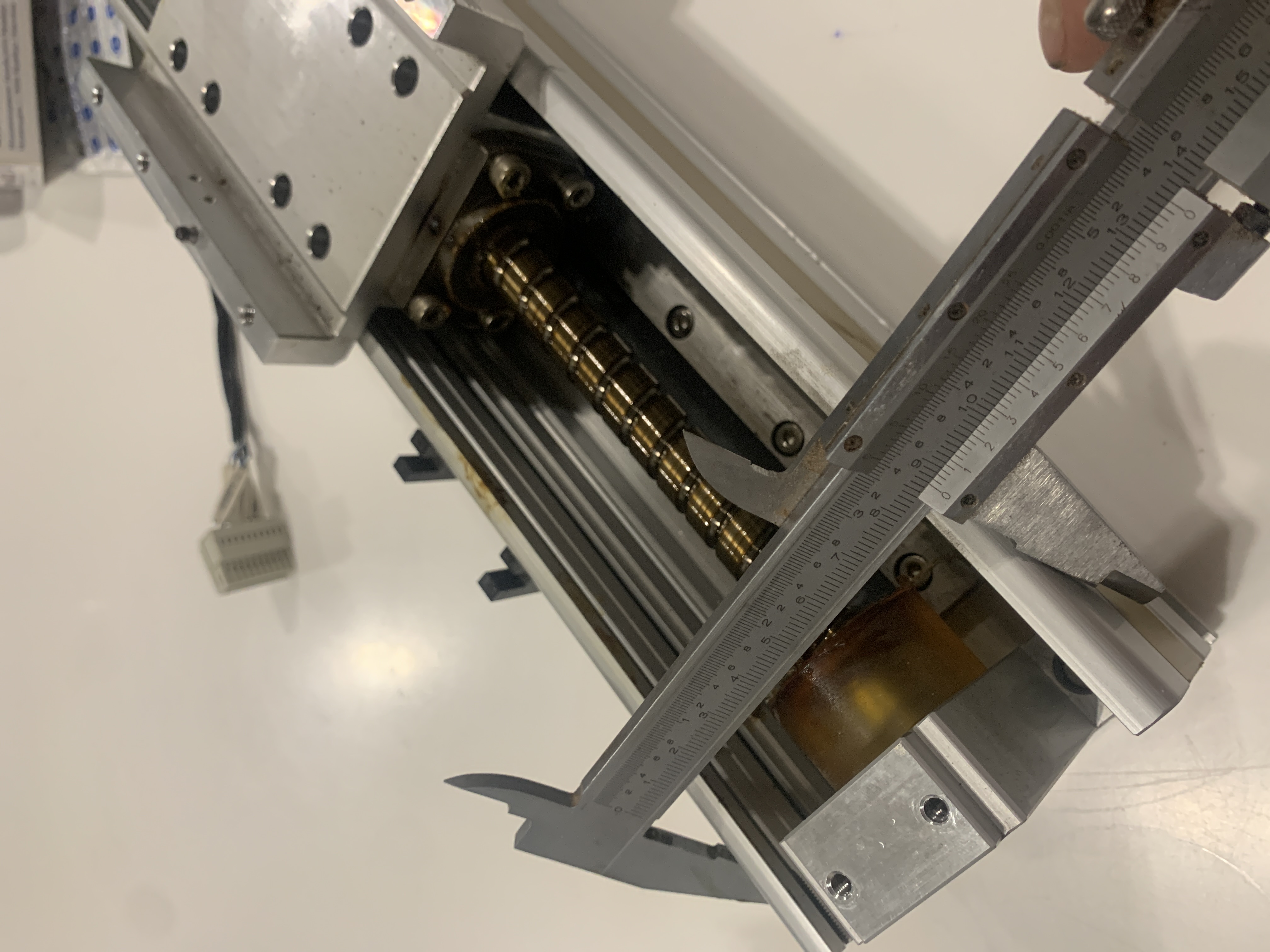

уже купил готовую ось z - заводской линейный модуль с сервоприводом. Взял, потому что вроде не дорого - около 170долларов за все про все: 1. Цельный профиль алюминиевый с толщиной стенки 8мм, швп 15/10. 2. Рельса 40мм/~11(12)мм с двумя каретками, или одной длинной на всю площадку - 115мм( не хочу снимать), Серва фуджи 91в, с драйвером. Посчитал - мне хватит…
Но терзают смутные сомнения:
1. Хочу торцевать и сверлить доску - до 50мм(в основном 20-25мм),в 90%случаях сосна, очень хочется за один проход) смотрел своим деградировавшим взглядом на предварительные параметры, в теории стружколомом 6мм это можно делать на 2.2квт шпинделе… хочется максимальные скорости - это мелкосерийное производство - от 300 заготовок в день. Фото оси выкладываю.

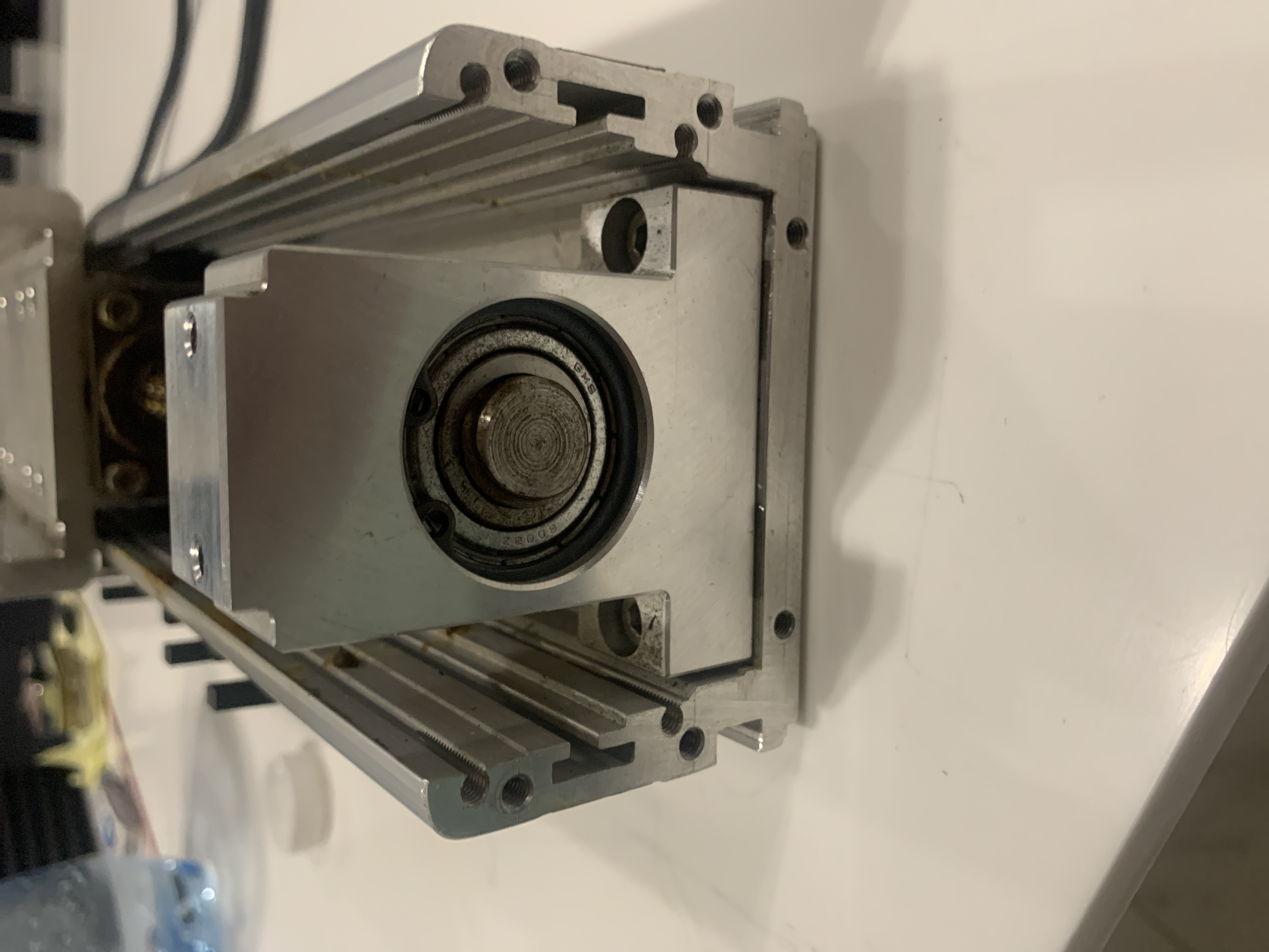

2. Так как торцевать доску нужно не только под углом относительно плоскости, но под углом и в торце - решил примудрить одну степень свободы для шпинделя. Так как последний раз были танцы с бубном при запилах в 60градусов(на торцовке максимальный угол 50с копейками). Пусть такие запилы в 60 градусов и дают чуть ли не 100мм прохода фрезы на 50 доске, хотелось бы услышать мнение, про возможность в один заход пройти хотя бы 50мм - какая при этом скорость на 2.2квт шпинделе. И благодаря этому редуктору возникает еще и вылет самого шпинделя по оси относительно, штатного места крепления аж на 50-70мм… тоже не малое плечо такое. Хоть на ваш взгляд, по фото - потянет такая ось такую работу, или сразу признавать свою покупку ущербной)))

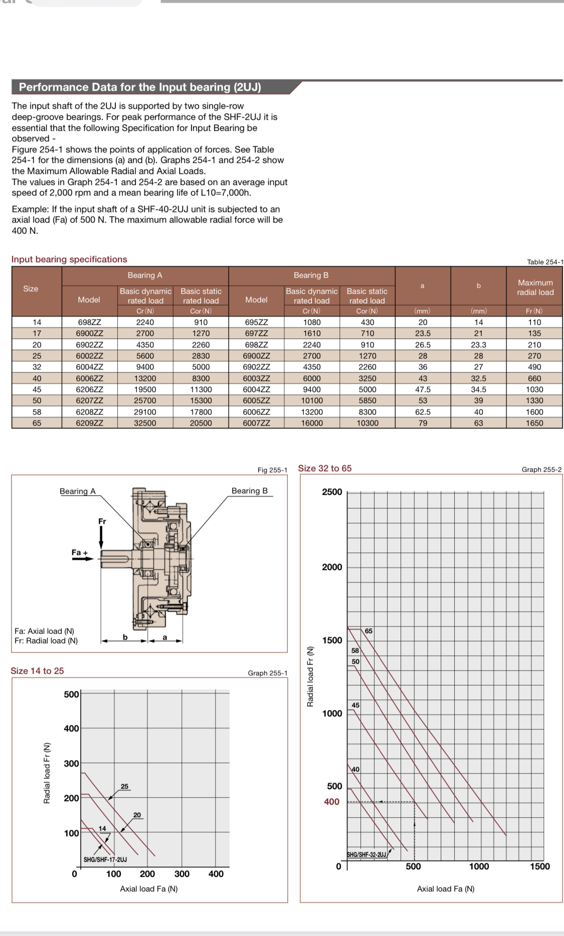

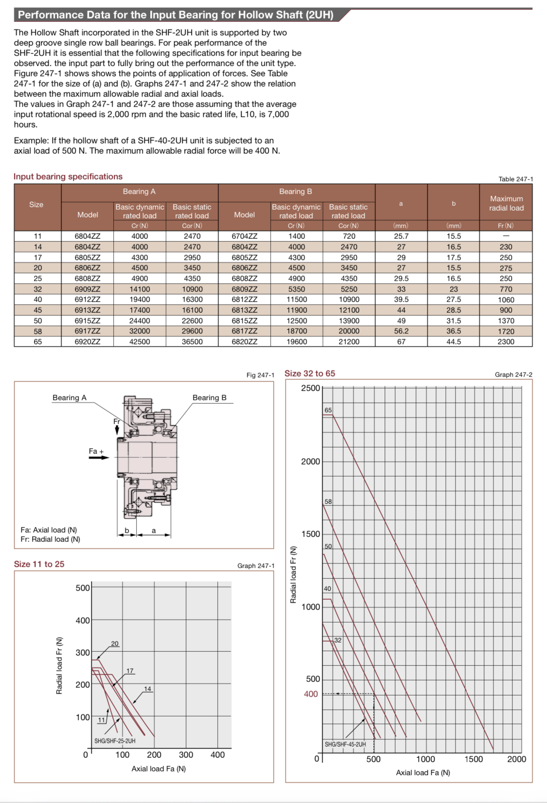

3. Судя по данным производителя гармонического редуктора - у него какие то запредельные показатели для нагрузки. Смотря на эти тысячи ньютонов возник вопрос - а не дурак ли я - может я чёт не понимаю, и сильно надеюсь на хитрые подшипники в этих редукторах…. Фото.
4. И ещё два вопроса - для поворота редуктора хочу использовать ремённую передачу - с придаточным числом 50 в гармоническом редукторе и 1к3 на ремне. Не силён я в физике и тем более в сопромате или теормехе - не могу понять - вообще какие нагрузки возникнут при вышеописанных режимах работы(хотелось бы чтоб это делалось ещё и быстро) и какая нагрузка пойдёт на редуктор и ремень… сам редуктор 14/50 - диаметром посадки 74мм и самой поворотной бабкой в 50 с гаком мм. Кажеться каким то маленьким совсем(да ещё и за 200доллров в варианте бу от погибшего робота). Так вот крутит его думал с шпинделем по оси на nemo23 1.1 н - он короткий, и при фрезеровке площадки встанет между шпинделем и редуктором. - тут тоже есть вопросы - ему же не только крутить - ему ещё и удержать ось нужно, хотя слышал где больше 50 - там уже самонесущий редуктор. Второй вопрос - задница шаговика будет в 1-1.5см от шпинделя - не будет ли греющийся шпиндель влиять на работу шаговика. Прежде чем садиться чертить - обдумываю компоновки, вроде искал на форуме - но чёт не нашёл. Ну я тут новичек, поэтому если поднял уже обжеванные вопросы - ткните пальцем и извините🤷‍♂️🙏
Если очень кратко:
1. Хватит ли мощности шпинделя 2.2, с 6мм фрезой для прохода 25мм в сосновой доске на скорости выше 10м.в мин.
2. Выдержит ли такие танцы с бубном(хоть на вскидку, все равно это моя учёба и грабли) моя купленная ось, с учетом выноса оси шпинделя вперёд, для учтановки редуктора.
3. Хватит ли указанного редуктора для вышеописанных задач - или смотреть в сторону больших…

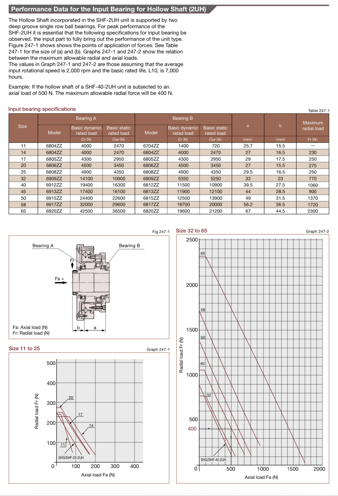

Так: приношу свои изменения - выбор мой стоит в чутка другом варианте редуктора - чутка ошибся в таблице:
