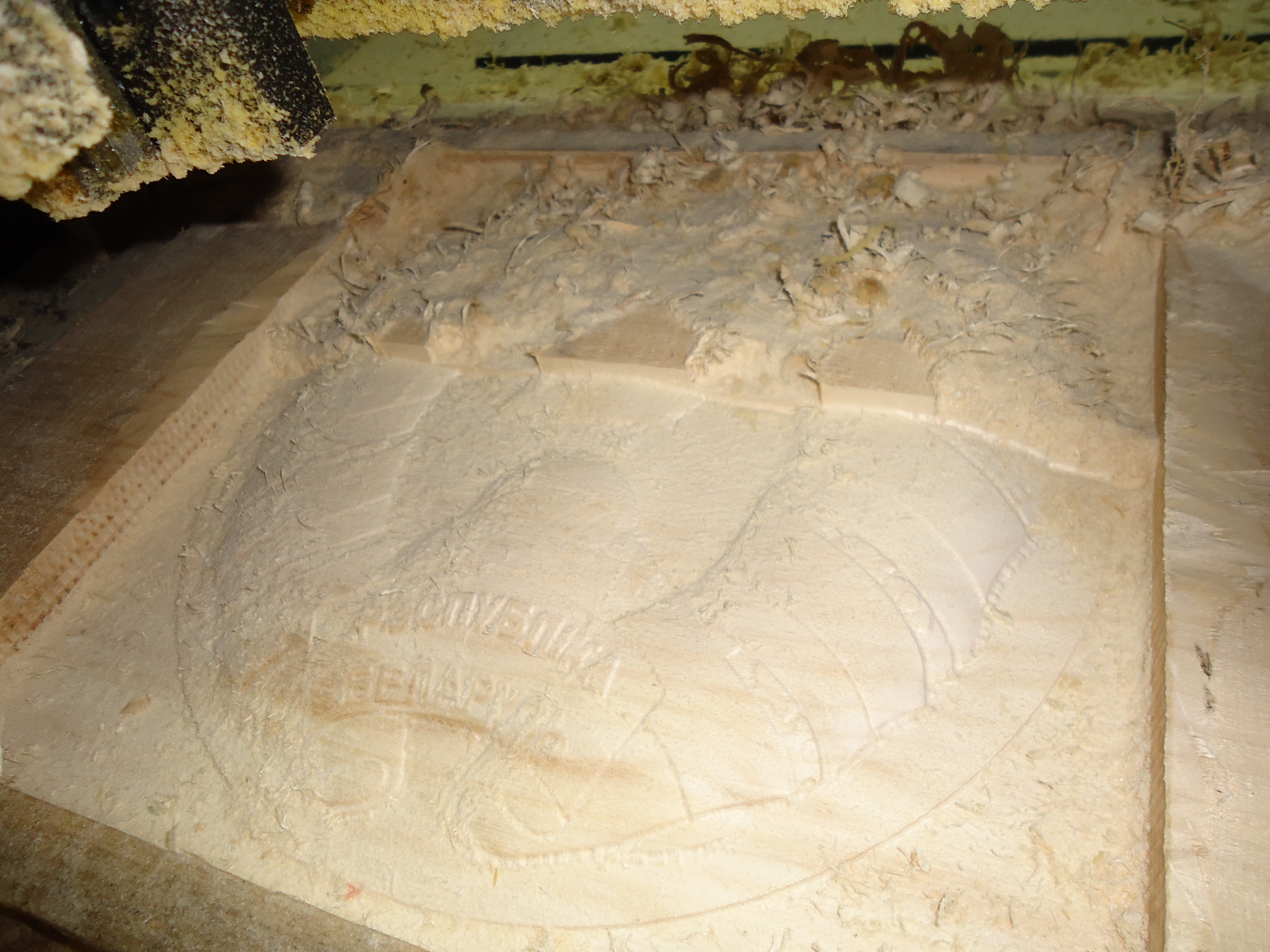

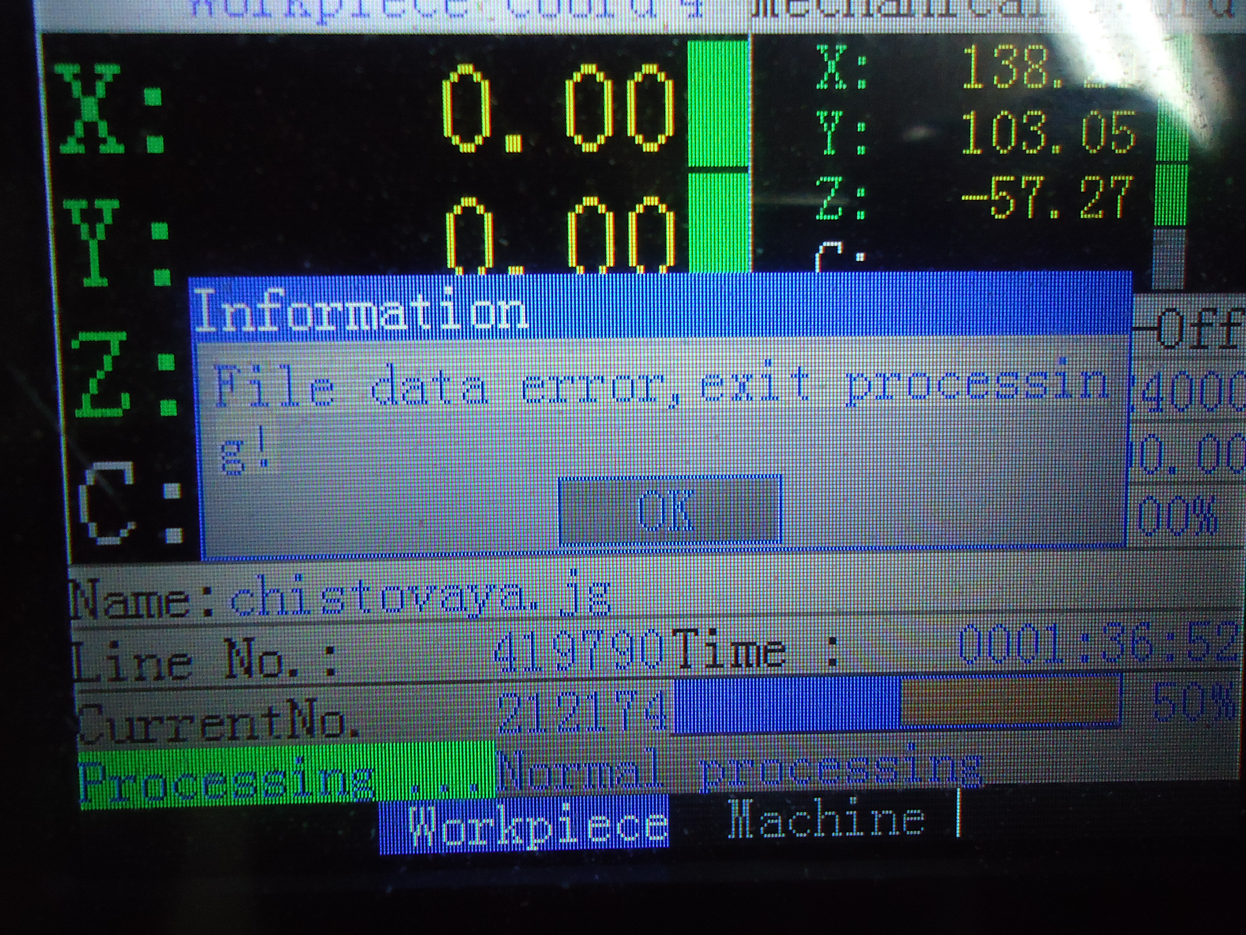

Здраствуйте! Подскажите пожалуйста...режу герб второй раз,черновую проходит без проблем,а чистовую останавливается фрезу на 50% и едет домой,в G-code никаких проблем,т.е. программа правильная. В чем может быть причина?? Грешу на Арткам 2010 скачаный с рутрекера...
последнее,что пишет станок (5105 просмотров) <a class='original' href='./download/file.php?id=16093&mode=view' target=_blank>Загрузить оригинал (5.41 МБ)</a>
DSC07051.JPG (5105 просмотров) <a class='original' href='./download/file.php?id=16094&mode=view' target=_blank>Загрузить оригинал (4.36 МБ)</a>

покажите g код просто так не поедет домой
постпроцессор может не правильно подобрали
еще попробуйте уменьшить точность в арткаме по умолчанию стоит 0.01 попробуйте 0.03 или 0.05
похоже просто прога не может обработать такой размер кода

вы имеете ввиду,что станок будет также выпендриваться со всеми файлами объёмом свыше 8-ми мегабайт???

_m@k$ писал(а):вы имеете ввиду,что станок будет также выпендриваться со всеми файлами объёмом свыше 8-ми мегабайт???
чистовая 6.8 мб тоесть скорее всего принимает только 3-4 мб

А вы случайно не в курсе,можно ли сменить этот лимит на размер УП в настройках станка??

так и приходится делать,только не на две,а на 3,4 части...но это же не выход....можно наверное как-то этот лимит размера УП больше поставить...
Re: Нужна помощь по Арткаму...
Для этого нужно иметь опыт работы с вашей системой управления, а ее такую - никто никогда не видел.
Может быть проблема в файловой системе.
Может быть - в объеме памяти,
может быть - буфере предпросмотра.

а может быть никаких проблем нет,просто нужно в инженерное меню залезть и поменять этот лимит кадров на больший,только чтобы туда залезть нужен код!
