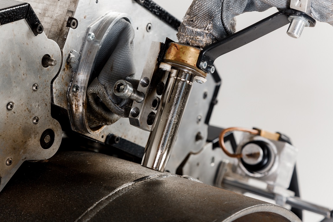

Наша команда делает сварочную каретку для сварки неповоротных стыков труб.
Каретка содержит 4 привода:
1. Ось Х. Привод линейного движения горелки вдоль стыка (вращающиеся ролики, шаговый двигатель)
2. Ось Y. Привод линейного движения поперек стыка - зубчатая рейка, шаговый двигатель
3. Ось Z. Привод линейного движения горелки по высоте - перемещает поворотную ось А горелки. Ось Z наклонена под углом (1-15 град) к нормали оси Х и угол наклона зависит от диаметра свариваемой трубы. Винт-гайка, шаговый двигатель
4. Поворотная ось А. привод изменения наклона горелки в плоскости стыка. Горелка вращается на оси, перпендикулярной стыку, вылет горелки от оси вращения - Хмм , сервомашинка - управляется заданием угла.

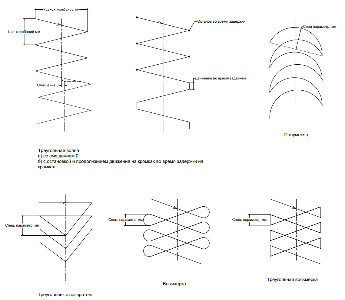

Во время работы каретка движется вдоль стыка и совершает колебания горелкой по заранее заданному алгоритму - движение кончиком горелки по заданной траектории (см. рис). Отличие от CNC систем в том, что во время выполнения траектории оператор вносит коррективы влияющие на траекторию:
1. Средняя скорость движения каретки в мм/мин
2. Угол наклона сварочной горелки в диапазоне -45/+45 град
3. Размах колебаний в мм
4. Шаг колебаний в мм (расстояние между крайними точками колебаний на одной кромке, без учета задержки на кромках)
5. Смещение 0 - смещение центра колебаний (нужно для выравнивания центра колебаний при смещении стыка относительно каретки) в мм
6. Задержка на кромках в долях секунд (только в тех видах движения где это возможно) 0-1.0 сек. + доп параметр, с остановкой или продолжением движения каретки во время задержки
7. Специальный параметр траектории
Раньше мы это решали тем, что например, изменение размаха колебаний, угла наклона горелки или смещение 0 происходило только в крайних положениях колебаний. Но по мере усложнения видов колебаний, этого оказалось недостаточно - изменение траектории должно происходить намного чаще, а задержек на кромках не достаточно, чтобы успеть повернуть горелку на заданный угол. В пределе - в любой момент. не забываем про разгон/торможение. И здесь мы поняли, что нашу систему управления нужно писать с 0, но осилить это сами в понятные сроки навряд ли сможем - т.к. контроллер должен и траекторию считать и управлять приводами.
Сейчас реализовано все на STM32L746 - его мощности должно хватать на эти задачи )
Кажется, что логичнее всего разбить работу на короткие временные отрезки - допустим по 5-20мс, и в момент выполнения текущего кадра рассчитывать следующий.
Нужна помощь профессионала кто сможет написать ПО контроллера.

На картинки траекторий смотрите - там везде есть линия шва, ось вращения горелки перпендикулярна шву, горелка как бы "кивает", для того и нужны дополнительные компенсации по осям при изменении наклона.
Программу никто не составляет: задаются параметры шва и вперёд.

Сейчас Изменение угла наклона происходит только в крайних положениях колебаний, а изменение размаха колебаний или смещение ноля только при переходе через 0 колебаний. Из-за этого фактические движения отстают от задания оператором и приводят к перерегулированию оператором, либо система не успевает изменить угол наклона горелки, т.к. задержки на кромках может оказаться недостаточно.
УГол наклона меняется достаточно быстро, ограничение - по скорости движения самой каретки. Например, каретка движется вперед с горелкой наклонённой так, что ее кончик смотрит вперед (называется углом вперед) и приходит команда на изменение угла назад, соответственно к заданной скорости движения каретки добавляется еще тригонометрически-изменяемая скорость компенсации изменения угла наклона горелки.
