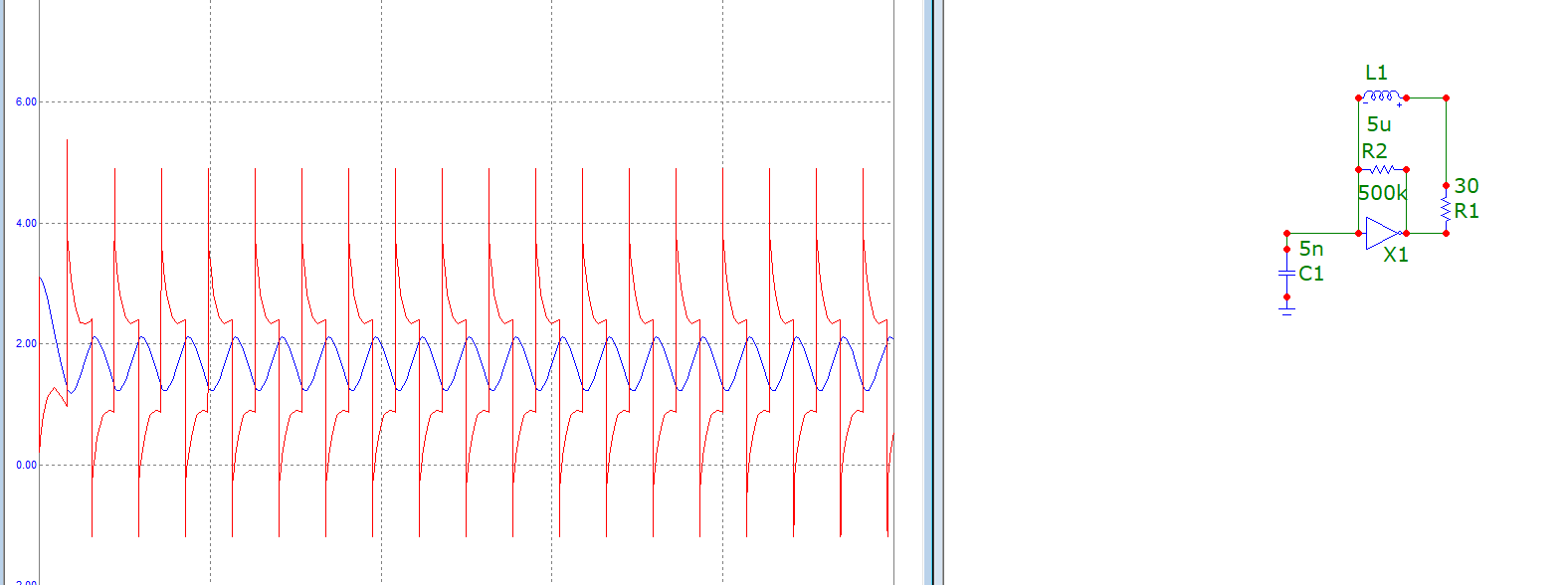

триггер шмидта, конденсатор и индуктивность
измеряется частота = индуктивность

Конечно можно добавить компаратор на вход и драйвер на выход, но смысл тот же

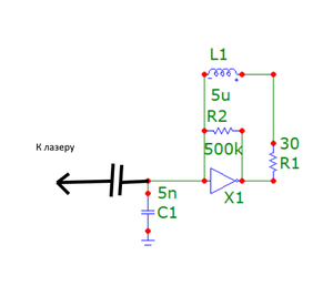

Re: Датчик высоты лазерной головки
думаю как-то так, стоимость всего в любом магазине электроники - рублей 20
это слишком просто, нет термостабилизации, трудно быстро измерить емкость с достаточной точностью
стабилизации чего?
температура датчика меняется?
емкости NP0 есть, индуктивность не меняется, к триггеру добавить компаратор на входе и все
ну и непонятно какая там точность нужна в принципе
