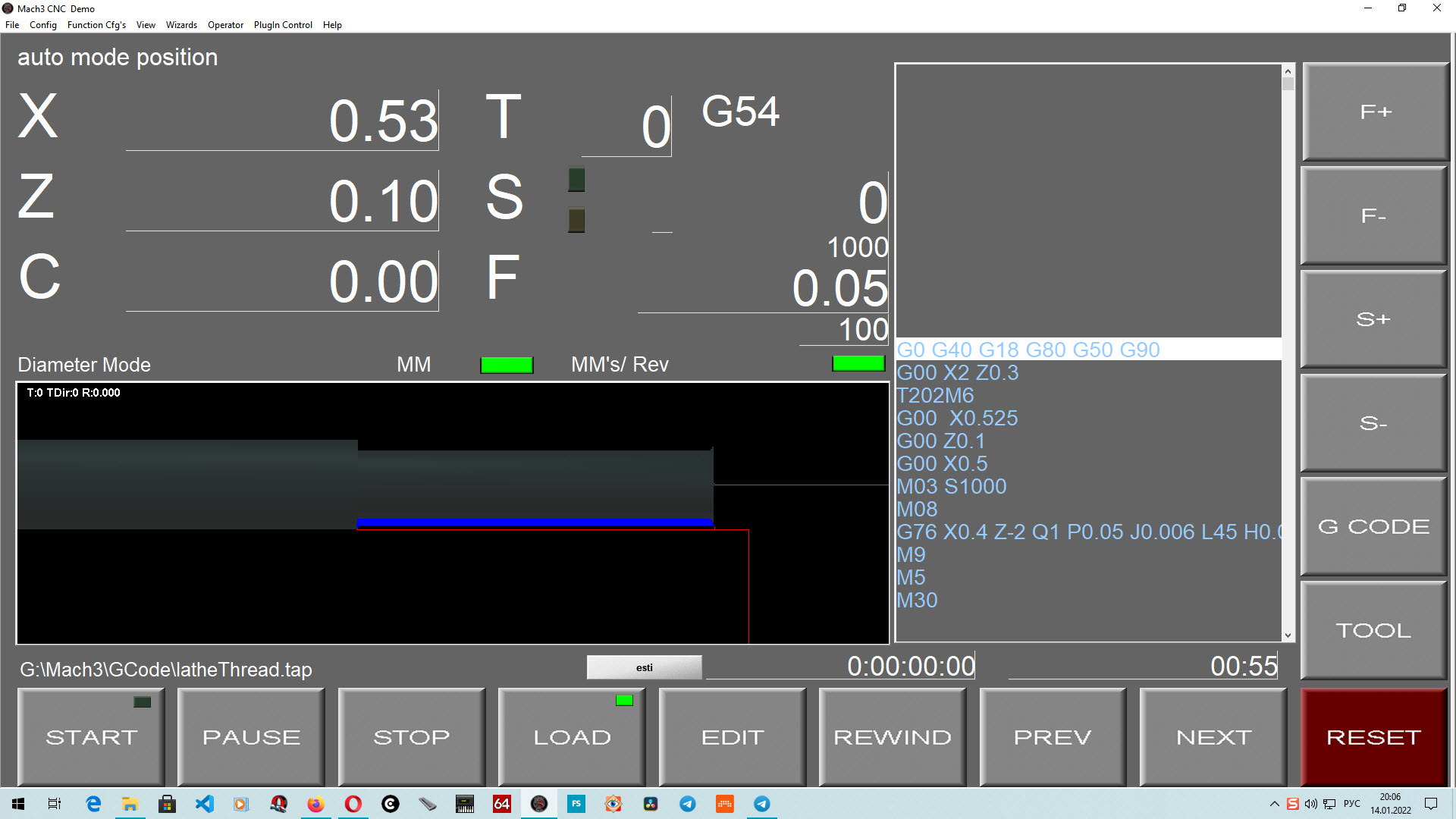

foforum писал(а): Если вы про config-select native units это не влияет на мастер нарезания резьбы
В инит стринг пропиши же 21 и же 95/ Программа будет стартовать с миллиметрами
скрин.jpg (2155 просмотров) <a class='original' href='./download/file.php?id=201169&mode=view' target=_blank>Загрузить оригинал (262.56 КБ)</a>
Вот просто сгенерил умолчальную программу и без редактирования она запускается с миллиметрами
