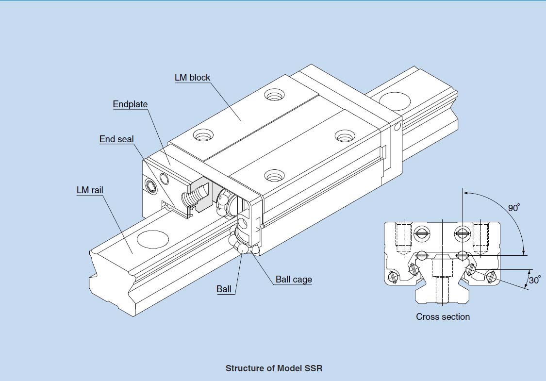

есть такие рельсы, в мануале написано, что эти рельсы оптимально использовать для горизонтальных перемещений, так как угол профиля 90градусов.
Вопрос, ето только рекомендация или их можно использовать ТОЛЬКО для горизонтальных перемещений ?
Можно ли их закрепить не "лежа" а "стоя" на балке портала ?
Или для этих целий лучше взять рельс с углом 45градусов ?

evgenyjp, работать они будут и так и так, но 90% нагрузки должно восприниматься вертикальной

aegis писал(а):evgenyjp, работать они будут и так и так, но 90% нагрузки должно восприниматься вертикальной
тоесть лучше не использовать вертикально ? или можно принебречь ? и на практике будет незаметно ?

Смотря для чего. Легкий узел?

PKM писал(а):Смотря для чего. Легкий узел?
килограм 20 ожидается от каретки Z со шпинеделем. Потянет ?

evgenyjp, не ну 20 кг вытянут думаю без вопросов. а вот 200 я бы ен стал вешать

А вот никто не в курсе, при эксплуатации рельс, что вперед изнашивается? Рельс или каретка, или в равной степени?
Re: рельсы THK SSR15
evgenyjp писал(а):Рельс или каретка
Каретка! На нее весь пробег действует, а на рельс только локальный.
Поэтому обычно подвижную часть изготавливают из более мягких материалов, например, ходовые винт-гайка на станках делаются винт - сталь, гайка - бронза.
