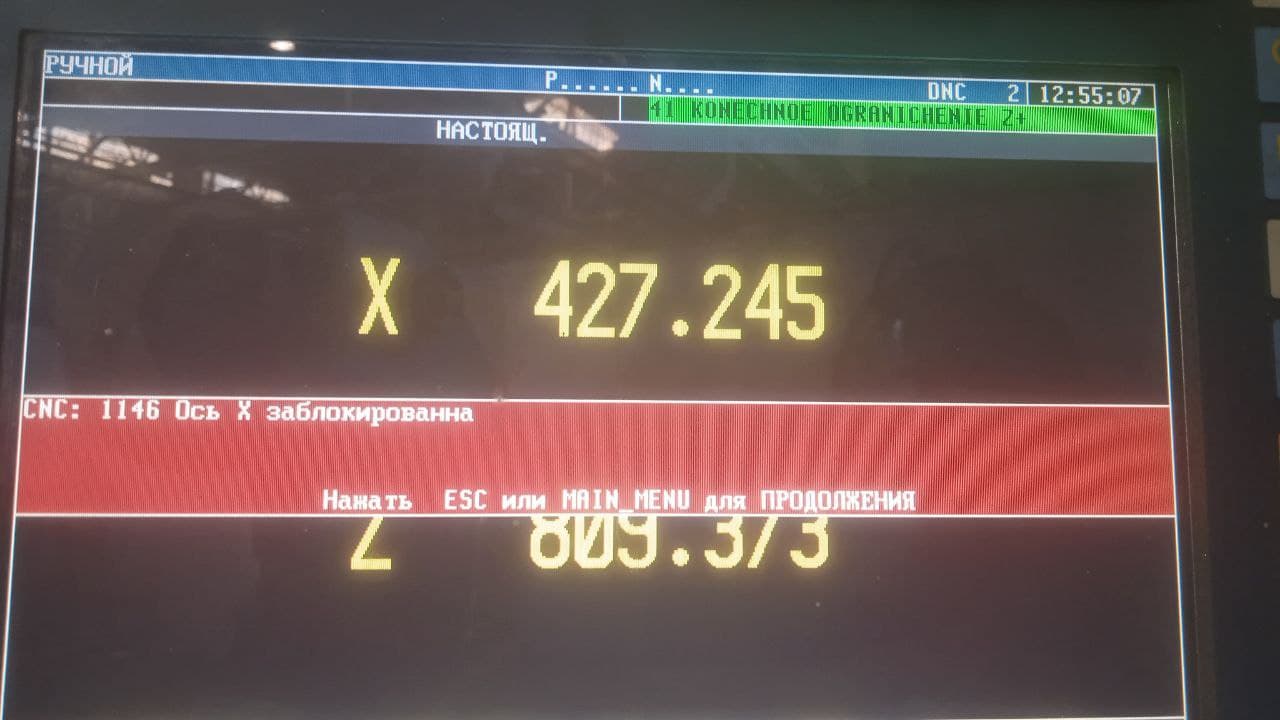

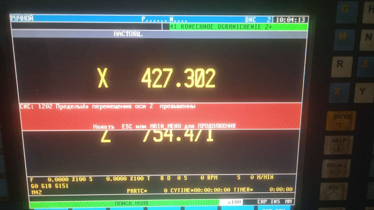

Есть станок на системе Fagor, есть ошибка. Ошибка появилась когда вывел станок в ноль. Как фиксить ?
photo_2021-12-10_15-27-51.jpg (1668 просмотров) <a class='original' href='./download/file.php?id=200378&mode=view' target=_blank>Загрузить оригинал (69.52 КБ)</a>
photo_2021-12-13_13-10-09.jpg (1668 просмотров) <a class='original' href='./download/file.php?id=200379&mode=view' target=_blank>Загрузить оригинал (72.93 КБ)</a>
Re: Ошибка в ЧПУ Fagor
При поиске нуля, ось Х выехала за лимиты(концевики). Драйв оси выдал ошибку.
Что делать: переехать в обратную сторону в ручную. Или выключить станок, вручную передвинуть ось. Проверить/почистить концевики. Включить станок, попробовать заново выехать в нули.

Обычно на таких станках стоит один механический концевик с 3мя контактами, два аварийных и один для реферирования с дальнейшим поиском Z метки
вот тот контакт отвечающий за реферирование скорее всего помер
Почистить или же поставить новый.
