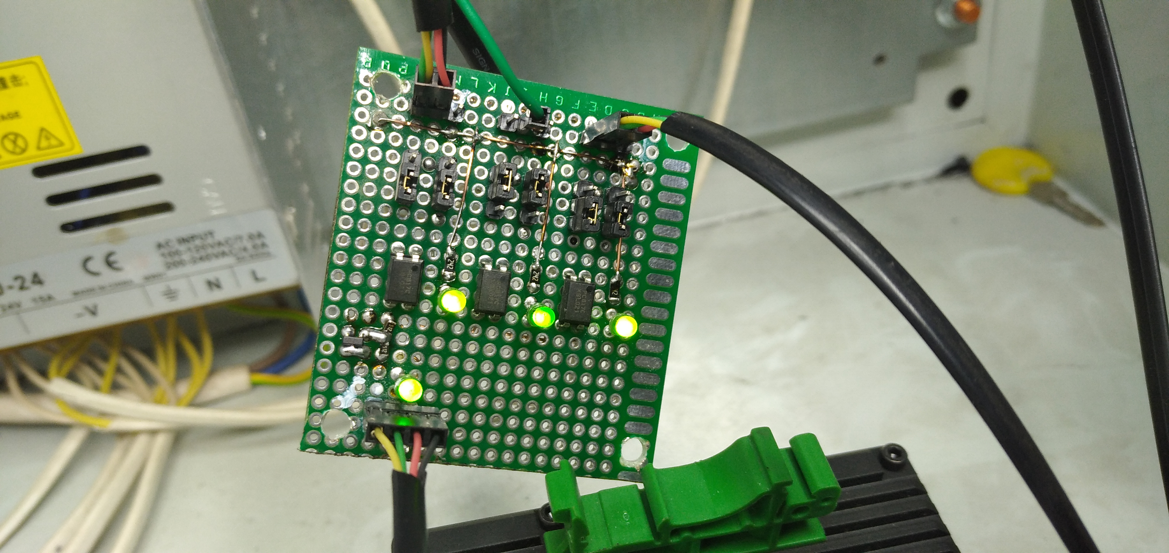

В настоящее время проходит отладка скриптов WLMill для работы с 3D щупом, датчиком длины инструмента и датчиком-таблеткой в автоматических режимах. У каждого датчика свой выход и не хотелось тратить 3 входа контроллера.
Чтобы объединить эти датчики на один вход был создан прототип платы WL3NPN. К которому можно подключить нескольких датчиков, а ее выход к ЧПУ станка.
WL3NPN - позволяет соединить до трех датчиков или кнопок, на один вход ЧПУ. При срабатывание одного входа будет переключение её выхода. Могут быть использованы как нормально открытые так и нормально закрытые кнопки(концевик) или датчики NPN типа.
Возможно каскадное подключение.
IMG_20211203_164336.jpg (7704 просмотра) <a class='original' href='./download/file.php?id=200180&mode=view' target=_blank>Загрузить оригинал (3.25 МБ)</a>
