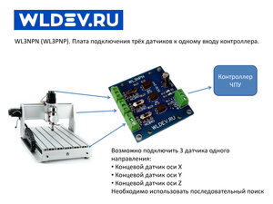

Платы скоро появятся в продаже. Будет две версии #WL3PNP и #WL3PNP
В настоящее время проходит отладка скриптов WLMill для работы с 3D щупом, датчиком длины инструмента и датчиком-таблеткой в автоматических режимах. У каждого датчика свой выход и не хотелось тратить 3 входа контроллера.
Чтобы объединить эти датчики на один вход был создан прототип платы WL3NPN. К которому можно подключить нескольких датчиков, а ее выход к ЧПУ станка.
WL3NPN - позволяет соединить до трех датчиков или кнопок, на один вход ЧПУ. При срабатывание одного входа будет переключение её выхода. Могут быть использованы как нормально открытые так и нормально закрытые кнопки(концевик) или датчики NPN типа.
Возможно каскадное подключение.

wldev писал(а): ↑ При срабатывание одного входа будет переключение её выхода.
Логическая ИЛИ?

aftaev писал(а): ↑04 дек 2021, 11:21Логическая ИЛИ?
Логическое "И" всех входов, с возможностью инверсии каждого входа отдельно.

814-ые двунаправленные оптопары для "ценителей" больших количеств микросхем наверное не шибко дороже будут :-) Будет одна версия платы.

Уже в продаже!
WL3NPN.jpg (7431 просмотр) <a class='original' href='./download/file.php?id=201842&sid=3dc1ea5eaab9a1f46cddc8f96e5751e5&mode=view' target=_blank>Загрузить оригинал (456.15 КБ)</a>
Осцилограмма вход-выход
NewFile1.png (7431 просмотр) <a class='original' href='./download/file.php?id=201841&sid=3dc1ea5eaab9a1f46cddc8f96e5751e5&mode=view' target=_blank>Загрузить оригинал (38.33 КБ)</a>
время перключения около 50мкс
WL3NPN-1.jpg (7431 просмотр) <a class='original' href='./download/file.php?id=201843&sid=3dc1ea5eaab9a1f46cddc8f96e5751e5&mode=view' target=_blank>Загрузить оригинал (514.44 КБ)</a>
