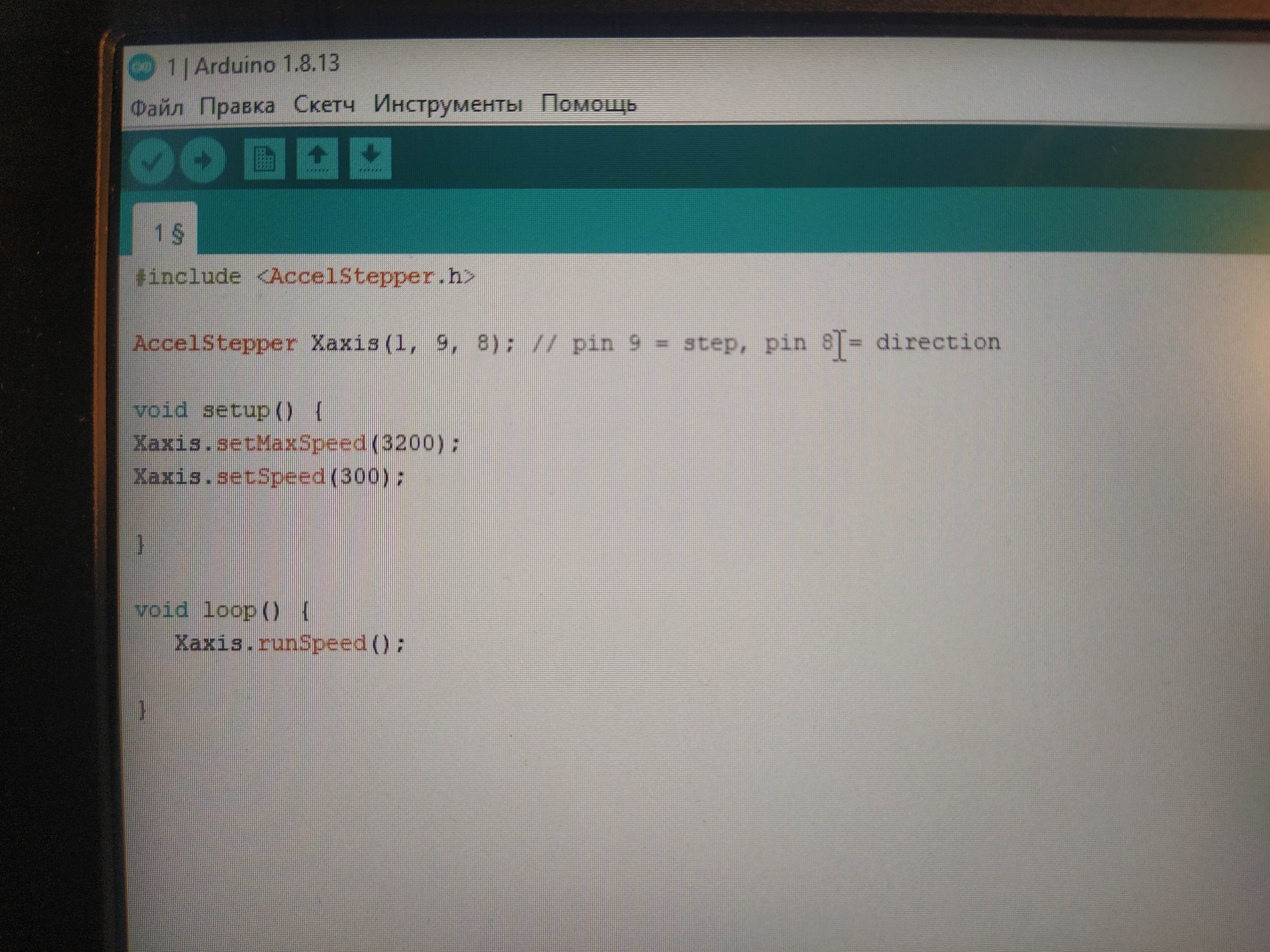

Доброго времени суток!
Конструирую планшетный принтер. Контроллер ардуино, стоял двигатель Nema23 с отдельным драйвером. Работает, но очень сильно шумит.
Посоветовали поставить "Интегрированный сервопривод iHSV57-30-18-36-01-BY".
Заказал на али, получил. Ставлю. Реально очень тихий. Супер.
НО...теперь нет того плавного движения, что было у шаговика. Понятно, что шаговое движение тоже состоит из мелких шажков, но оно непрерывное. А тут рывок, стоп, рывок стоп ...
Поставил библиотеку AccelStepper . Весь код убрал. Лишь одна строка. Тоже самое. Движения рывками. Пробовал разные режимы по количеству шагов. Только увеличение скорости, и теже рывки . При таком движении движок входит в резонанс и вся конструкция.
Двигатель "из коробки". Внутрь драйвера программно не влезал. Настройки не менялись, как получил так и работает. Версия драйвера 6.
Видео как это выглядит:
https://cloud.mail.ru/public/kqvd/318n8R88G
Подскажите пожалуйста, почему так? Спасибо
Это скетч, тут объявление библиотеки.<br />Два пина контакта и одна строчка запуска двигателя. (3775 просмотров) <a class='original' href='./download/file.php?id=199804&mode=view' target=_blank>Загрузить оригинал (1.53 МБ)</a>

по этим моторам есть ветка
0. подключить серву к компу, считать настройки и залить дефолтные из мануала.. у некоторых сервы вообще пустые приходили (настройки рандомные)
1. снять серву со станка, запустить без нагрузки. Убедится что дефект повторяется. Если не повторяется - то возможно клинит механическую часть.. у этой сервы есть прикол.. она требовательна к правильной настройки мех. части.. Проявляется именно так.. на малых подачах, появляется тремор, по крайней мере на прошивке 552.

2. ДА если снимаю ремень двигатель двигается ровно непрерывным движением. Чудеса. Такого каприза по механ.части не ожидал.
P.s И ещё...у шаговика вал жестко стоит при подаче напряжения. Не провернуть. У этой сервы вал как бы с люфтом. Т.е она может легко шататься. А у шаговика рукой не провернуть.

вы вообще разницу между сервоприводом и шаговиком понимаете? сервопривод НУЖНО настраивать, и он намного лучше шаговика, особенно в этом типоразмере. Проворачивается у вас вал только потому, что сервопривод так настроен, не более.

Честно сказать разницу между серво и шаговиком не понимаю особо. Думал просто поставлю вместо шаговика и все. Получу тот же шаговик но тихий и более точный. И что у него есть обратная связь с выходами. И что пропуск шагов проверяется. А тут оказывается нужно его полностью настраивать. Не думал. Ладно, понял. Буду изучать настройки. Спасибо. А пока поставлю шаговик..

Возможно превысили рабочий предел частоты управляющего сигнала (микрошаг * скорость). ЗДесь предел не выше 256кгц.
