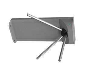

Ещё вариант: на оси Z серва врашает "пропеллер" из четырёх фломастеров.
Rom327
Сообщения: 2760
Репутация: 437
Настоящее имя: Роман
Откуда: Подольск
Re: Мсьё знает толк в ... или странный вопрос.
Сообщение Rom327 »
Newengine писал(а): "пропеллер" из четырёх фломастеров
Только ось пропеллер с наклоном, по типу вращающихся турникетов...
Турникет.jpg (5075 просмотров) <a class='original' href='./download/file.php?id=199881&mode=view' target=_blank>Загрузить оригинал (169.42 КБ)</a>

Сообщение Rom327 »
selenur писал(а): Вопрос лишь в программе генерации g -кода, с разбивкой по цветам.
Поворот это ось А, прижим через включение шпинделя М3, М5...
P.S. Стоп, у него же "Х", "У" это координаты стола, "Z" поднять/опустить барабан с фломастерами, "А" вращение барабана с фломастерами... Единственное необходимо сделать фломастеры "подпружиненными", чтобы по высоте "Z" фломастеры "саморегулировались"...
