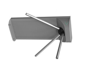

Ещё вариант: на оси Z серва врашает "пропеллер" из четырёх фломастеров.
Rom327
Сообщения: 2760
Репутация: 437
Настоящее имя: Роман
Откуда: Подольск
Re: Мсьё знает толк в ... или странный вопрос.
Сообщение Rom327 »
Newengine писал(а): "пропеллер" из четырёх фломастеров
Только ось пропеллер с наклоном, по типу вращающихся турникетов...
