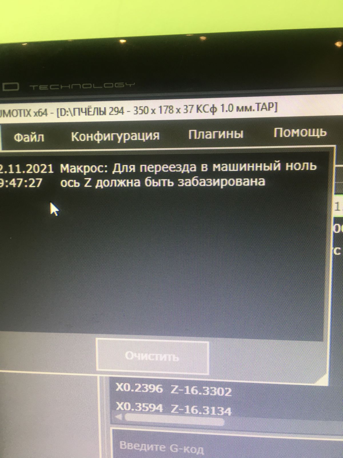

Нужна помощь. Где прописать макрос и почему ругается. Выставляю 0 по оси z. При выставлении шпиндель врезается в концевой датчик измерения и давит на него. В чем причина. (1066 просмотров) <a class='original' href='./download/file.php?id=199583&mode=view' target=_blank>Загрузить оригинал (307.71 КБ)</a>

Вам поди поиск машинного нуля нужно выполнить перед началом работы, в УПшке(макросе смены инструмента???) поди чего-нить типа g28 используется.

как вы выствляете машинный 0 ? у вас оси незабазированы ну или контроллер так думает, это кнопка с иконкой в виде домика и надписью "Базирование".

Машинный 0 выставляю выдает ошибку «датчик ось z активен базирование невозможно»
